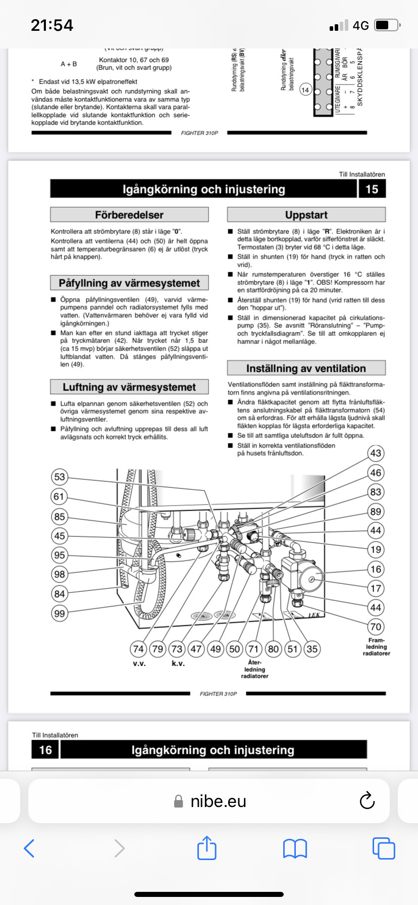

Har en äldre +15 år Nibe fighter 310 som jag förstått även påverkar ventilationen. Nu till frågan:
Finns det något jag kan göra med frånluftsvärmepumpen för att "öka" suget av frisk luft in till villan? Förutom att öka mängden tillluftsdon i allrummet, vad kan jag göra för att få in mer frisk luft i huset. Vore shysst med tips!
Du kan öka fläkten en del i 310P genom att koppla om bakom el-panelen om du är el-kunnig, fast det gör inte så stor skillnad. Det beror mycket årstiden att luften känns kvav och tung nu. På vintern vill du nog inte ha fläkten mer än i sitt normalläge. Vädra med korsdrag i huset på kvällen är effektivt för att få det lite svalare inne.

  • Skärmbild av instruktionsmanual för igångkörning och injustering av värmesystem, med text och diagram.
Duston
Detta med fläktkapaciteten ska jag testa.
