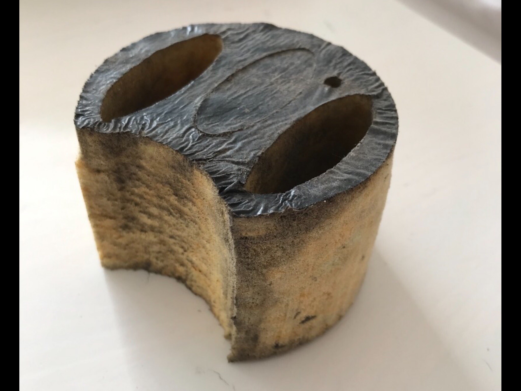

N Ngea #1 Medlem · 105 inlägg 13 aug 2023 01:13 Ngea Medlem 105 inlägg 13 aug 2023 01:13 #1 Inloggade ser högupplösta bilder Logga in Skapa konto Gratis och tar endast 30 sekunder Denna har man satt in i ett av mina inluftdon för att hindra trafikbuller in i lgh. Ngn som vet vad den är gjord av o var man får tag i sådana?
M mojjen #2 Tillbyggare · Partille · 2 365 inlägg 13 aug 2023 01:22 mojjen Tillbyggare Partille 2 365 inlägg 13 aug 2023 01:22 #2 Påminner om dessa https://www.proffsmagasinet.se/vvs-...MIvoz2qqHYgAMVOoZoCR1YAw2rEAQYAiABEgLX5vD_BwE
N Ngea #3 Medlem · 105 inlägg 13 aug 2023 11:17 Ngea Medlem 105 inlägg 13 aug 2023 11:17 #3 M mojjen skrev: Påminner om dessa [länk] Tack!
N Ngea #4 Medlem · 105 inlägg 14 aug 2023 11:22 Ngea Medlem 105 inlägg 14 aug 2023 11:22 #4 Ngn som vet hur ofta spjällen behöver bytas. Mina har suttit i sedan 2016 o under tiden varit med om en rejäl ombyggnad m mkt byggdamm
F fluffe97 #5 Medlem · Mölndal · 141 inlägg 26 aug 2023 08:32 fluffe97 Medlem Mölndal 141 inlägg 26 aug 2023 08:32 #5 N Ngea skrev: Ngn som vet hur ofta spjällen behöver bytas. Mina har suttit i sedan 2016 o under tiden varit med om en rejäl ombyggnad m mkt byggdamm Dom behöver knappt bytas, plocka ut och rengör och sätt tillbaka
N Ngea #6 Medlem · 105 inlägg 27 aug 2023 11:35 Ngea Medlem 105 inlägg 27 aug 2023 11:35 #6 F fluffe97 skrev: Dom behöver knappt bytas, plocka ut och rengör och sätt tillbaka Tack!
