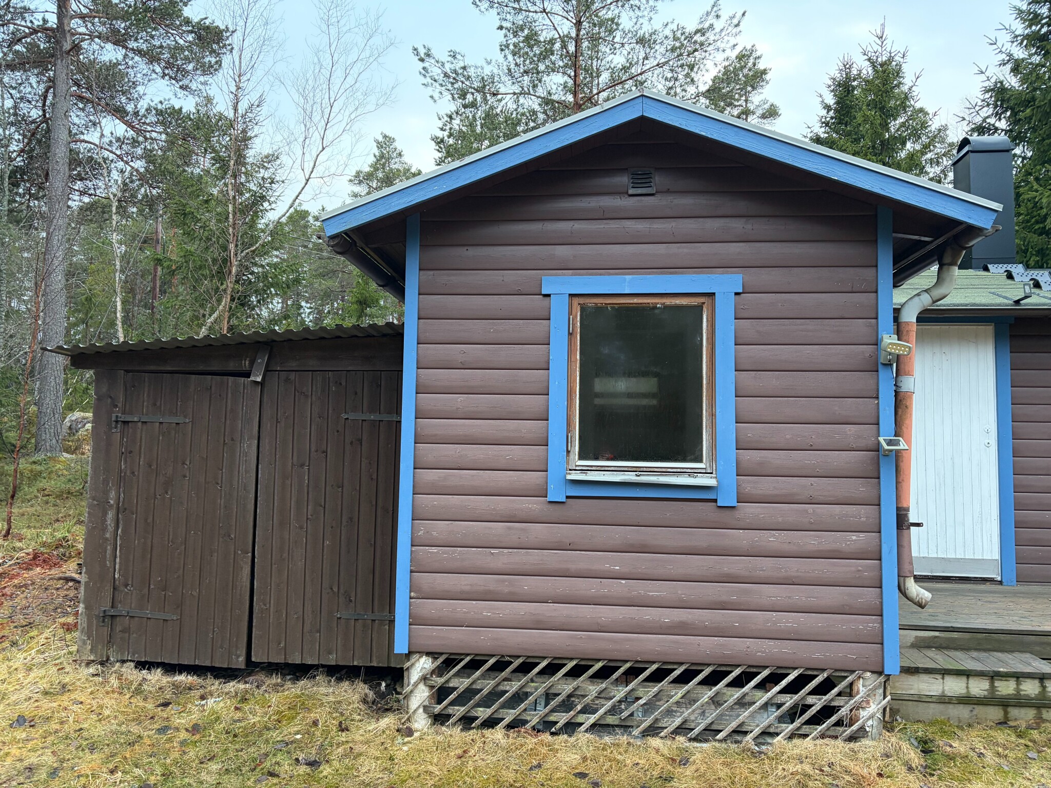

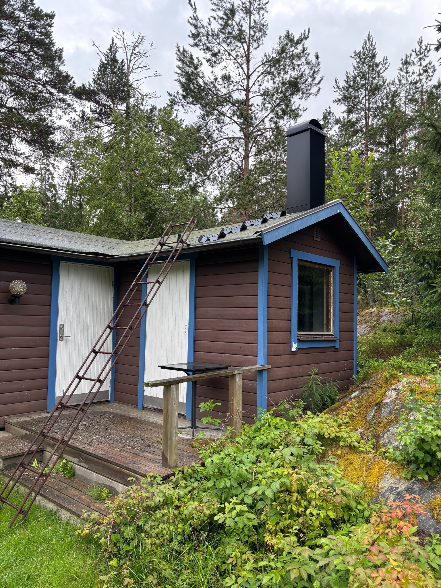

Vi har en gäststuga till vårt relativt nyinförskaffade fritidshus. Stugan är belägen i Roslagen har egen kamin men är ouppvärmd och obebodd nära på året om. Enstaka nätter bor någon där och det händer då att kamin eller elelement används. Det finns ventilationsinsläpp i båda gavlarna men dessa är placerade ovan invändigt undertak. Jag har inte hittat något inspektionslucka och ej sett hur det ser ut ovan. Öppnar man när det varit stängt en längre tid känns luften instängd och vi har förvarat textilier där som känts en aning fuktiga.
Vad är det bästa för huset i längden när det kommer till ventilation? Bör vi lägga till tilluftsventiler i vägg under innertaket och få till självdragsventilation tillsammans med kaminen?

Klassisk variant som jag själv gjort i min frigga är låg placering (30cm ovan golv) på vägg i tilluft i sovrum, vardagsrum och hög placering i wc, dusch, förråd etc..
Se till att öppningar finns i dörrar nederkant i wc, dusch, förråd
Blir naturligt självdrag. Vill man förbättra så en badrumsfläkt med konstsntdrift och fuktstyrning så funkar ventilation bra även på sommaren då värmenskillnad utomhus och inomhus är lika med noll.
100mm rör med don och insektsskydd räcker bra. Större vardagsrum 2st

Sätt en väggventil ovanför ett fönster på den mest vindutsatta väggen och en lika dan på motsatt vägg. När det blåser får du övertryck på vindsida och luft pressas in och undertryck på läsidan och luft sugs ut. Sätt aldrig en ventil långt ner på väggen för då får du golvdrag. När du eldar I kaminen får automatiskt ventilerna.
