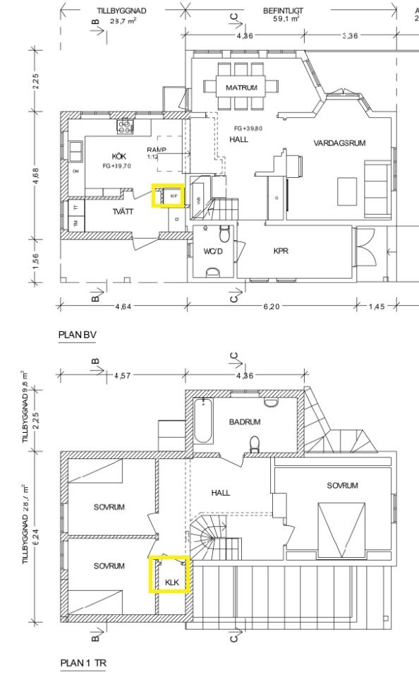

Ganska snart kommer vi att gå igång med en utbyggnad i två plan och har börjat fundera kring ventilation. Det befintliga huset är ett trähus från 20-talet och är inte tätt på något vis😊
Den nya delen kommer att vara tätare, yttervägg enligt konstruktionsritningar:

Vi hade från början tänkt mig tilluftsventiler i nya sovrum paxliknande frånluftsfläktar i tvättstuga och badrum och ”vanlig” köksfläkt i köket. På det tekniska samrådet fick vi rådet av kommunen att fundera ett varv till eftersom den nya delen är tätare.
Har funderat lite och tror att det ganska enkelt borde gå att
  • Sätta en vanlig kösfläkt ovanför spis med kanal som mynnar ut genom bakomliggande fasad.
  • Dra kanaler från kök och tvättstuga upp till klädkammaren där en frånluftsfläkt kan placeras.
  • Dra kanal ovanför dörren till klädkammaren till frånluftsfläkten.
  • Kanal från frånluftsfläkt som mynnar ut på taket via takgenomföring
Vår tanke är att ta lite hjälp.
Har någon tips på företag för att rita upp en ”lösning” i Stockholmsregionen?
Men innan jag gör det, tycker ni att jag är helt fel ute?
Byggritning av husutbyggnad i två plan, med kök och tvätt på bottenvåningen, och sovrum samt badrum på övervåningen.
