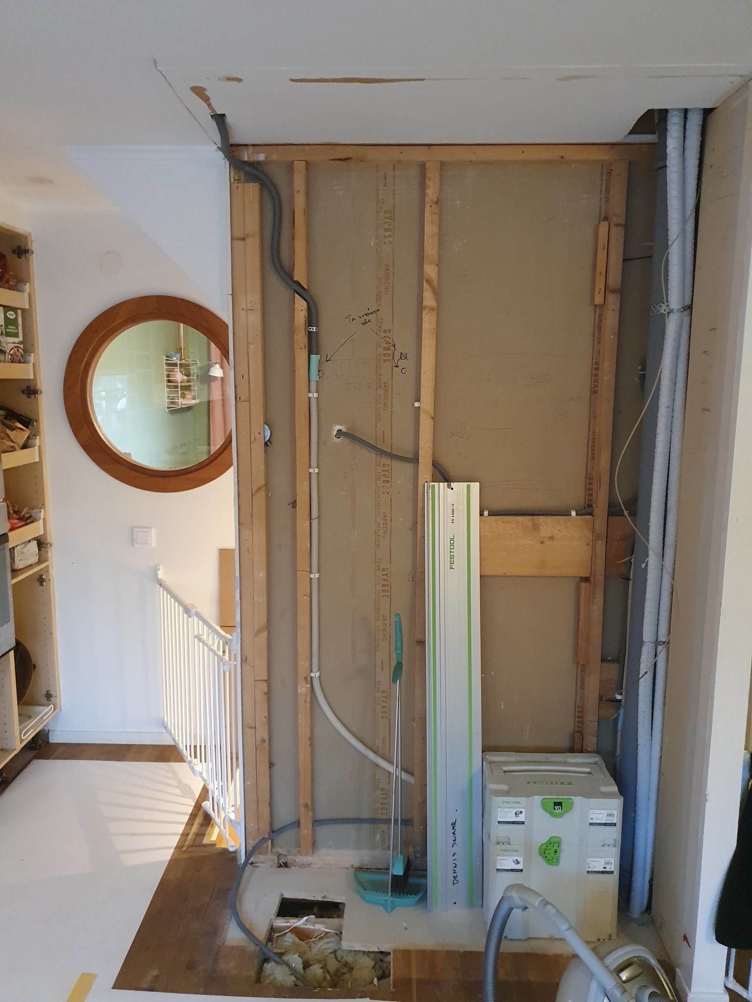

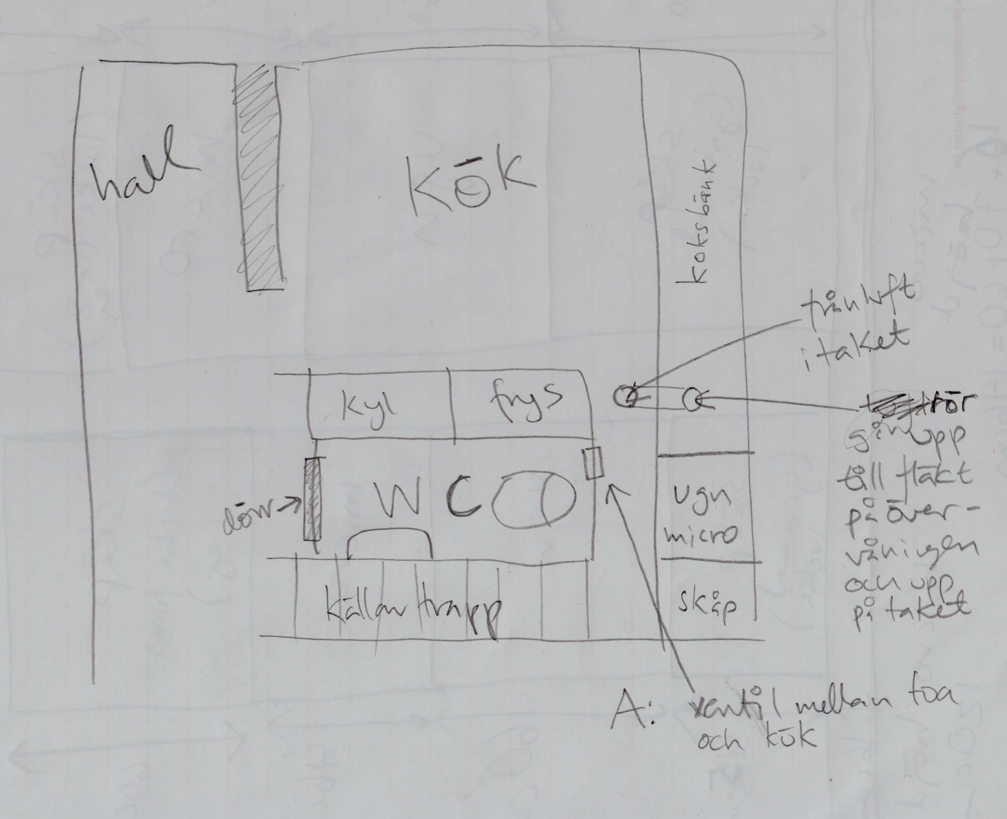

Huset är ett radhus från 60-talet. Ventilationen är mekanisk frånluft med kanal till badrum på övervåningen och kök på nedervåningen. Fläktmotorn sitter på övervåningen och blåser upp på taket. Köksfläkten har dessutom en separat kanal där spisfläkten suger ut luften. I original har det funnits en liten toa på nedervåningen precis bredvid köket och ett badrum på övervåningen. Tidigare ägare har tagit bort toan på nedervåningen för att få ett större kök. Nu vill vi ha tillbaka toan igen på samma sätt som den var innan. Toan har inte några väggar mot en yttervägg och vi undrar hur vi ska göra med ventilationen. Snickaren var först inne på att det inte behövs något alls eftersom det inte ska vara någon dusch där. Vi blev lite fundersamma, vi vill inte att det luktar från toan ut i köket. Efter att snickaren kollat med en ventilationskunnig person sa han att man har tre alternativ:

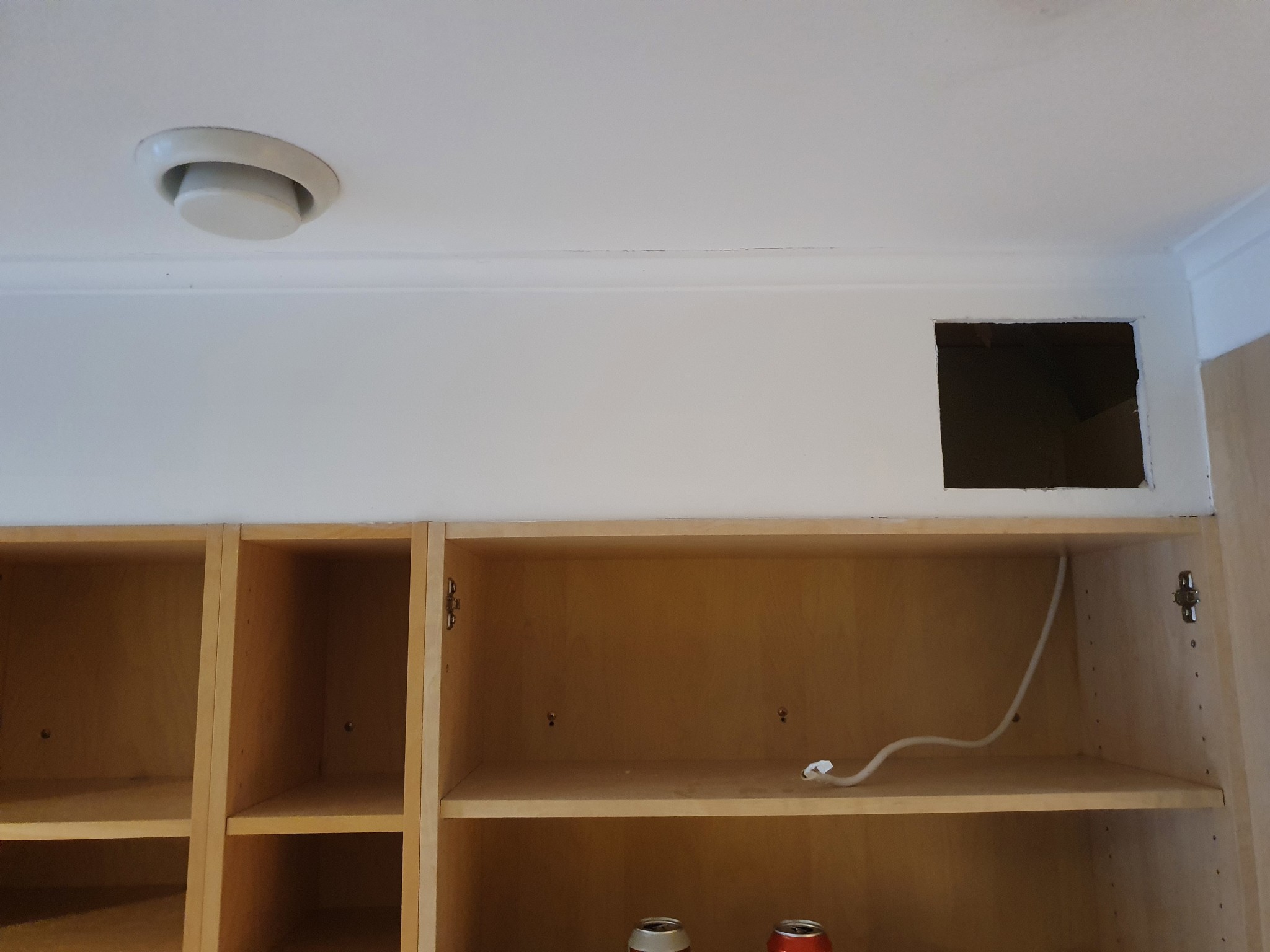

1. sätta en ventilation ut från toan till köket, jag har markerat det med ett A i bilden. I taket nära den ventilen sitter en frånluftsventil. Då kan lukten gå ut från toan, och sugas upp i den frånluftsventilen i kökstaket. Det som man blir lite skeptisk till där är väl att det då kan bli väldigt lyhört mellan toan och köket...

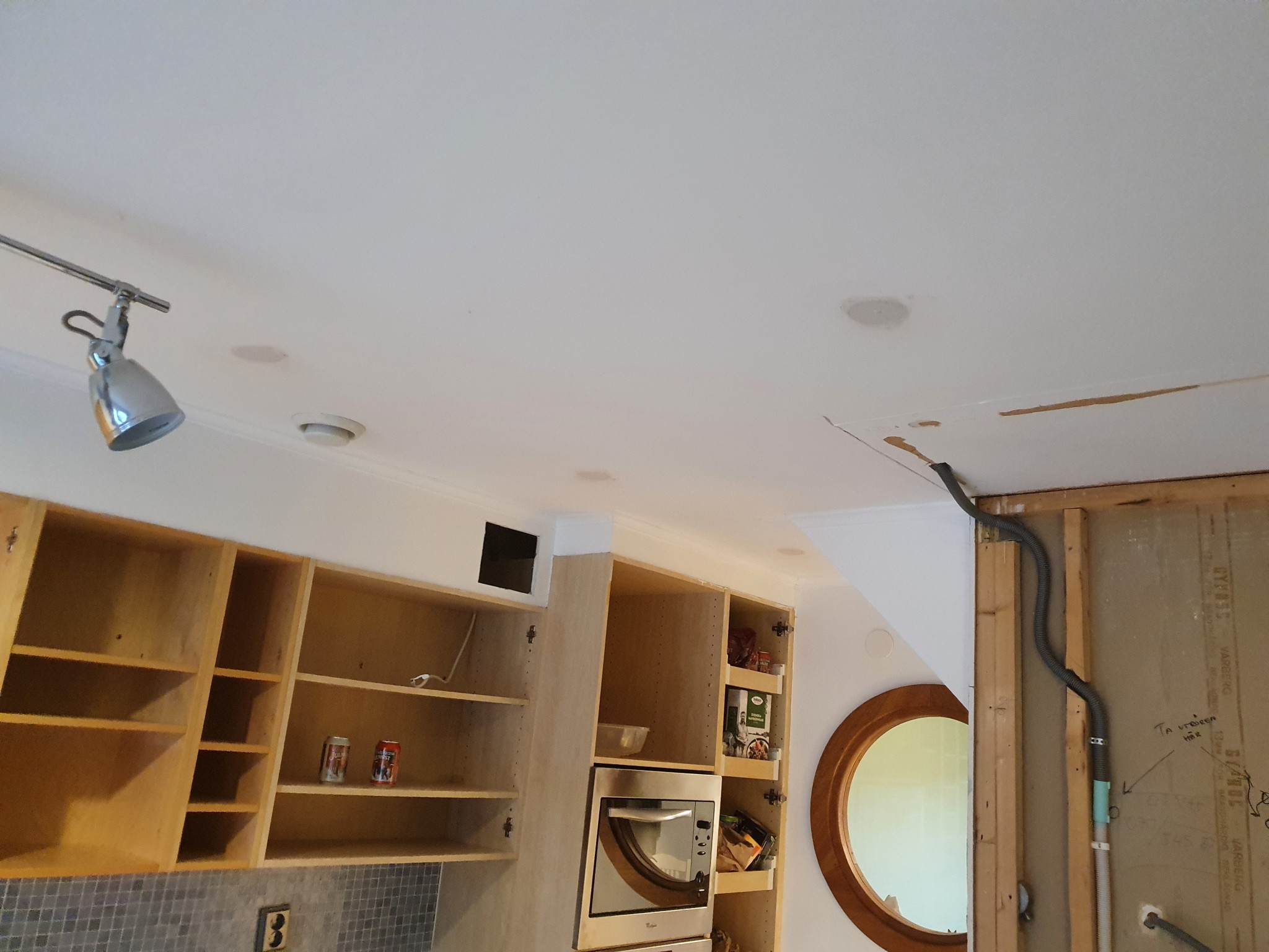

2. Förlänga den mekaniska frånluftsröret i taket så att den går till toan. Det blir ett större jobb då de måste ta bort en del takskivor.
3. Inte ha någon ventilation alls. Men förr eller senare måste väl lukten från toan vädras ut tänker jag? Men det kanske går så långsamt om dörren är stängd så att man inte märker det?
Vad tror ni?
EDIT: De andra radhusägarna i området har i princip toa allihopa och de har ventilation som går upp i taket på toan på något sätt. Grejen med vårt radhus är att det är ombyggt från självdrag till mekanisk frånluft och vi tror att det gjordes i samma veva som toan togs bort. Därför tror vi inte att det finns någon kanal monterad som går ut till där toan ska vara.
