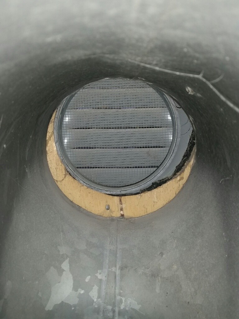

För 1,5 år sedan hade vi en firma som la om taket och byggde en ny huv till ventilationskanalerna. Ventilationskanalen är 150 mm diameter och varje kanal har två utlopp (efter en T-koppling), en på varje sida huven. Diametern är 125 mm i diameter.
Idag noterade jag att det inte finns någon reduceringsmuff, utan ventilations-kanalen läcker fritt ut i huven, se bild. Det känns som om detta är ett fel, och att det bara är en tidsfråga innan man får fuktskador på träet inuti huven.
Är det felbyggt eller är detta OK?
Är det OK att bara täta det med en massa multifog eller dylikt? (Det kan man ju göra ganska enkelt utan att plocka ner huven.)

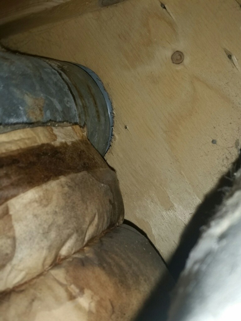

En fråga till, det finns ingen isolering ovanför T-kopplingen, kan det leda till kondens-problem? Se bild 2.
Fel dimension och ingen reduceringsmuff.
Ingen isolering landar T-kopplingen.
Det slutade med att jag trädde ett 100-rör över utloppsventilen och spruta fogskum mellan det nya 100-röret och det gamla 125-röret. :confused:
