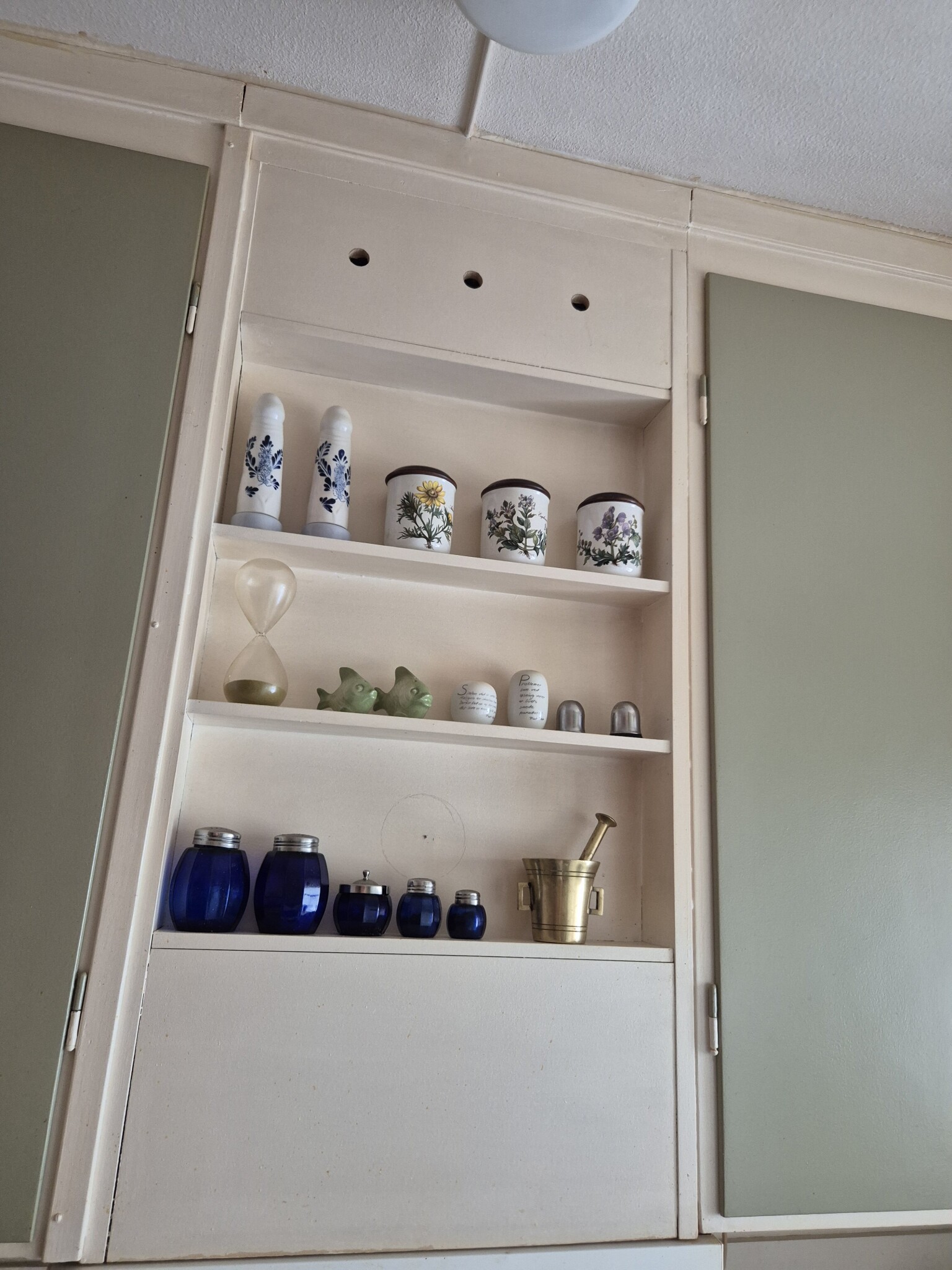

Är detta godkänt. Vi har många som kopplat in vanlig fläkt till ventilationssystemet. Finns egna kanaler. Inga intyg på att man kontrollerat om kanalerna ät täta. Vid OVK besiktningen blev det nerslag på detta. Otätheter kanalsystem 2.
Nu är det en annan som gjort ombesiktningen. Nu har alla kopplat bort sina fläktar från ventilationssystemet. Titta på bifogad bild. Man ser inte om slangen är bortkopplad. Det finns 3 borrade håll längst upp. Samma fläkt sitter kvar.
Enligt honom behöver man inte åtgärda otätheterna i kanalsystemet. Nu är OVK godkänd. Är detta OKEJ Överskåp med hål upptill för ventilation, hyllor med blå, vita och guldiga prydnader i ett kök.

Normalt ska det finnas ett frånluftsdon godkänt för självdrag på väggen ovanför kökets inredning. Har du ett sånt?
De där hålen är förhoppningsvis inte för frånluften för det går ju inte att rensa frånluftskanalen genom dem.

Ja, det är godkänt så länge man inte kopplar en fläkt som skickar matos i systemet.

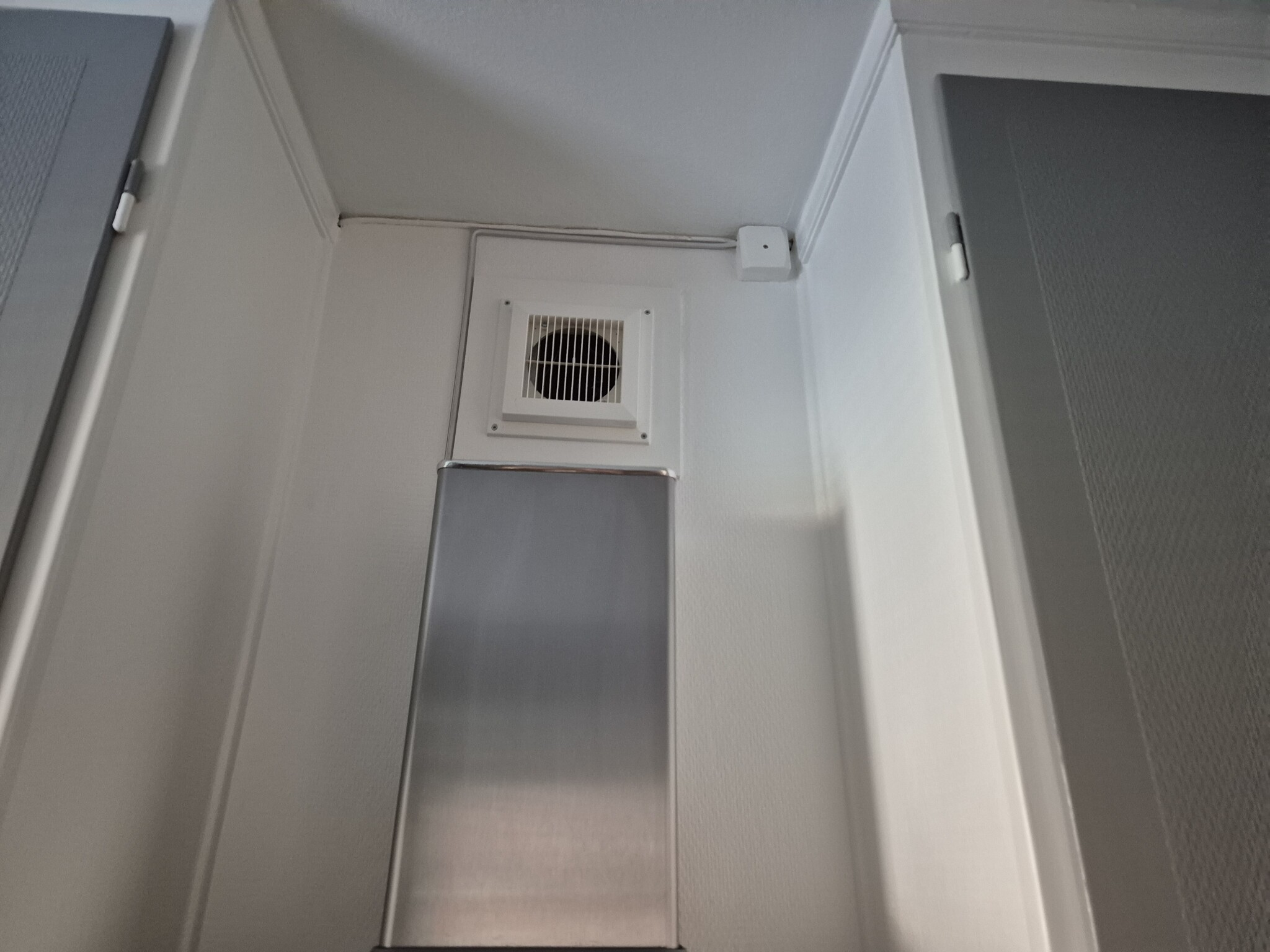

Så här ser det ut bakom. Det finns ett don vilket vet jag inte. Då det finns kryddhylla för.

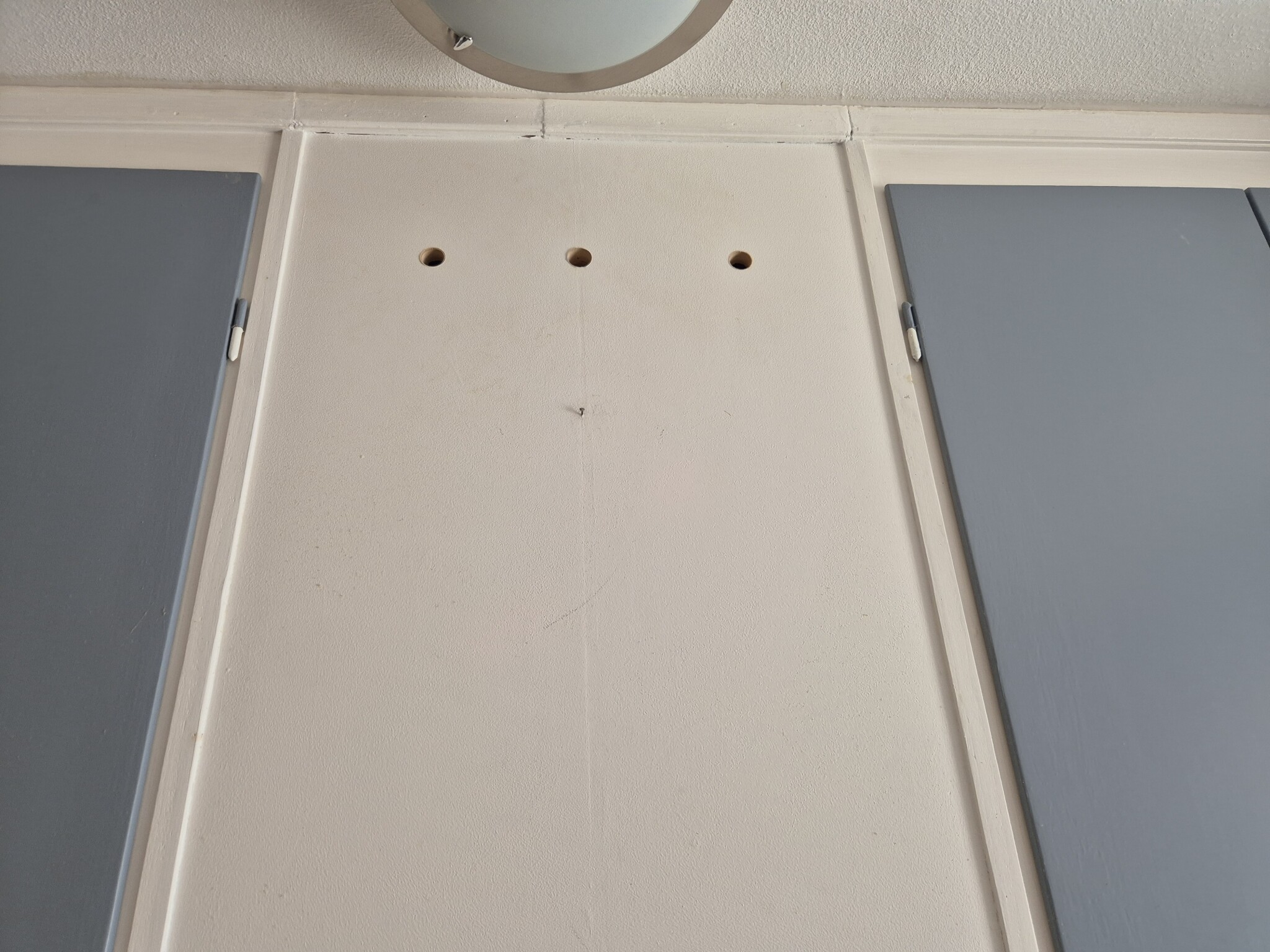

Så här ser det ut i en annan bostadsrätt lägenhet. Hur har man kunnat ta bort koppla bort fkäkten från ventilationen Ventilationskåpa från märket Franke, med damm och smuts ovanpå, i en lägenhet.

Exakt. Inte kan väl detta vara godkänt. Vi fick 2 på besiktningen. Dom vet inte vem som har en vanlig fläkt till ventilations systemet. Fusk tror jag. Man vill inte ha den kostnaden det kostar att kolla ventilations systemet. Alltså om kanalerna är täta.
Men finns det en central fläkt i huset som sköter ventilation

Ser OK ut. Där finns ju frånluftsdonet för självdragsimkanal högst upp.
Det enda man kan ifrågasätta är om fläkten inte trycksätter utrymmer bakom kryddhyllan, i så fall är det inte bra.

Matosen från fläkt går ju upp bakom kryddhyllan. Kommer inte den oseriös vidare ut i ventilationen. Där är ju kanalerna otäta... Sen fett som kommer från fläkt när den o igång... Kan väl inte vara så bra. Tänker ur brand synpunkt

Nej självdrag

Fettet är ju redan avskiljt i fläktens fettfilter och påföljande kolfilter.
Problemet med murade kanaler av denna typ att de nästan alltid är lite otäta mellan kanalerna i skorstenen. Det spelar inte så stor roll vid självdrag om det drar över lite luft från en kanal till en annan. Men sätter man en köksfläkt på kanalen så trycksätts den. Nu kan plötsligt dålig luft tryckas in i grannkanalen och hamna hos grannen.
