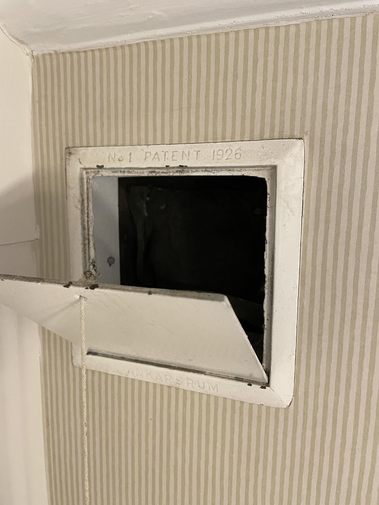

Bor i ett radhus från 1939, ni ser ventilation med bifogad fil. De friskluftsventilerna som finns funkar inte här. Går det att ändå sätta in något filter i hålet här som stoppar smutspartiklar från att komma in?
  • Gammal ventilation från 1926 med öppen lucka i ett radhus från 1939, visar insidan av ventilen mot randig tapet.
Är det där friskluftsintag eller frånluftsdon?

Ja det är friskluftsintag (tror jag) och det sitter en sån här i varje rum

Sitter de på en yttervägg så att det är en kanal rakt genom väggen till utsidan?

Filter finns hos Clas Ohlsson, Amazon m fl.
Draconfoder för täcke går att använda.

Ja precis, så går rätt ut till utsidan. Och där har de gjort ”hål” i fasaden

Okej, något specifikt att rekommendera?

Vanligaste anledningen till att det inte kommer in någon luft genom tilluftsventiler är att det inte finns något som blåser ut luft i huset. På den tiden murstocken var varm så gjorde den att det blev ett fungerande frånluftsflöde men numera så får man ersätta den varma murstocken med fläktar i badrum, toalett, tvättstuga och kök etc.
