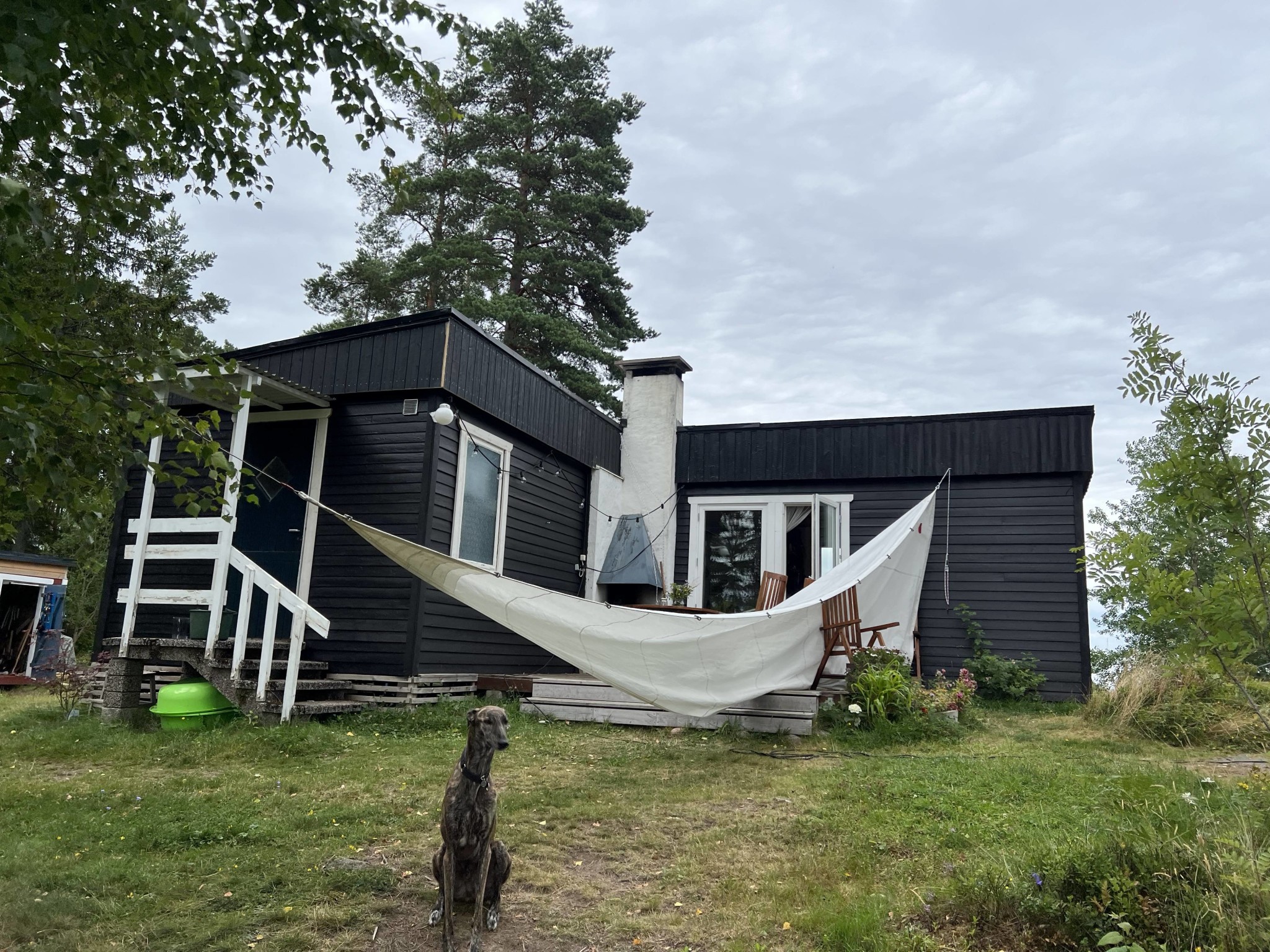

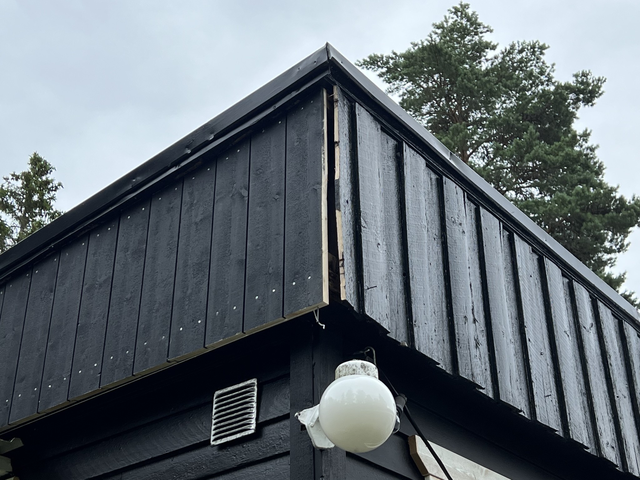

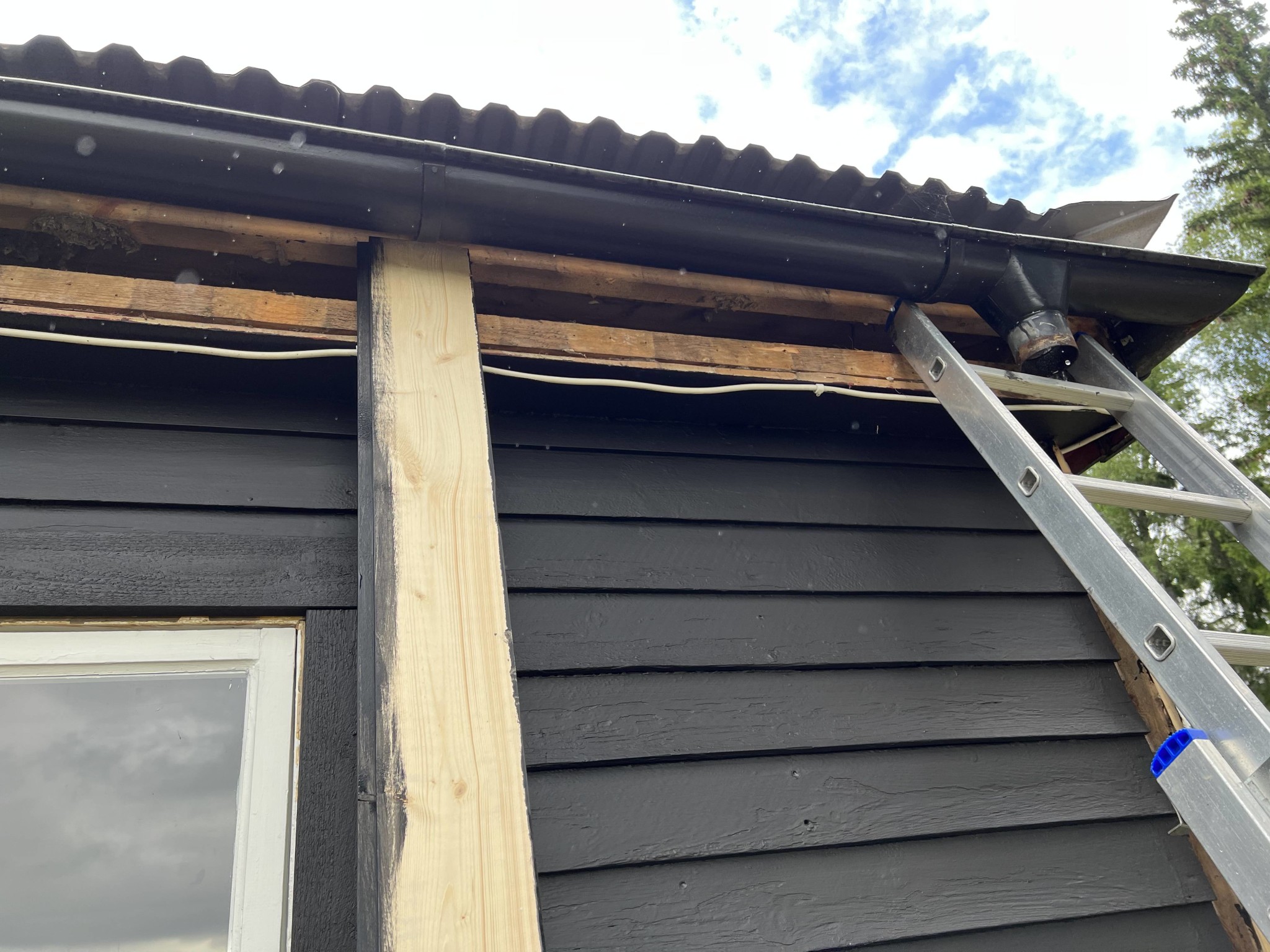

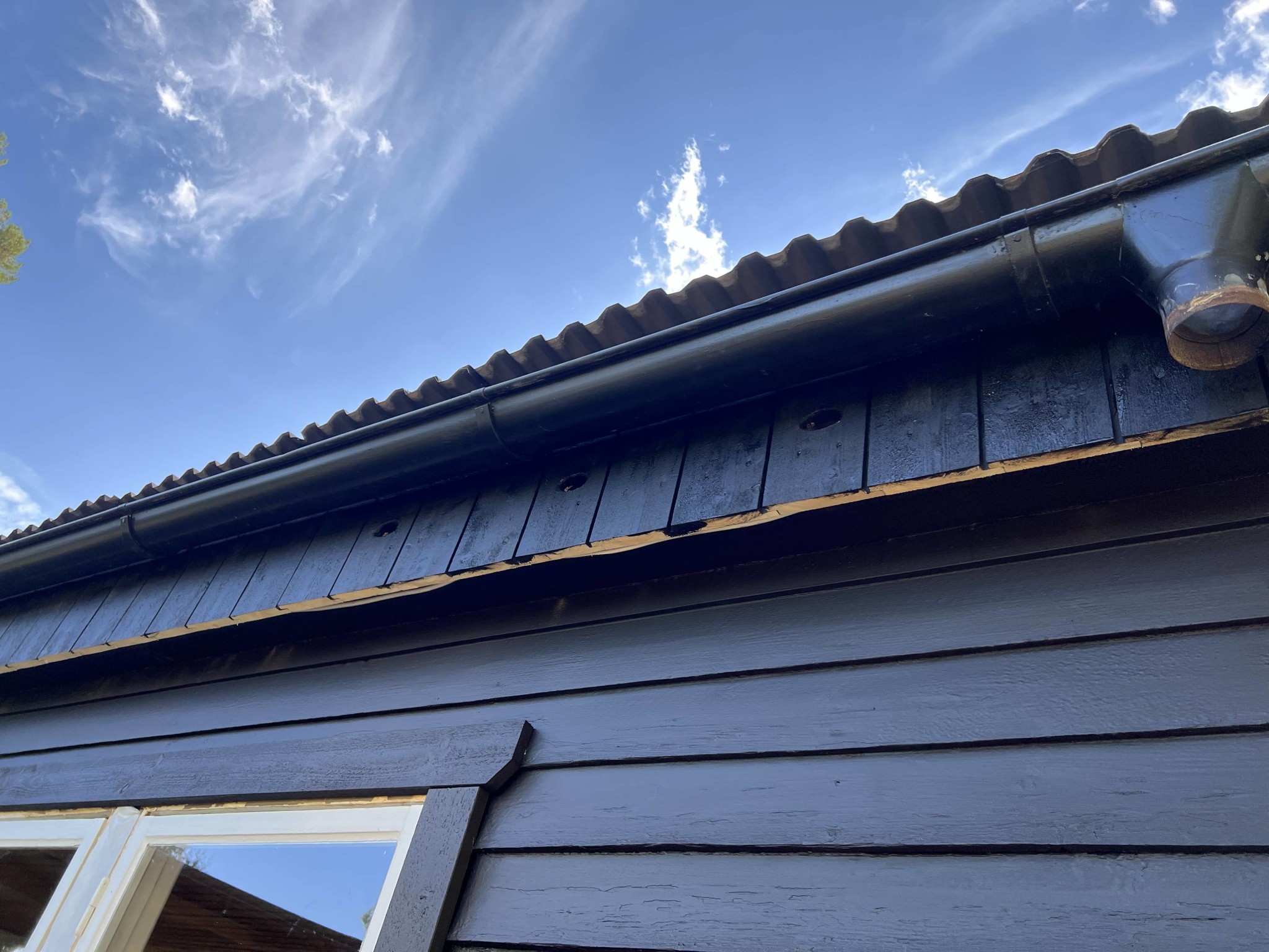

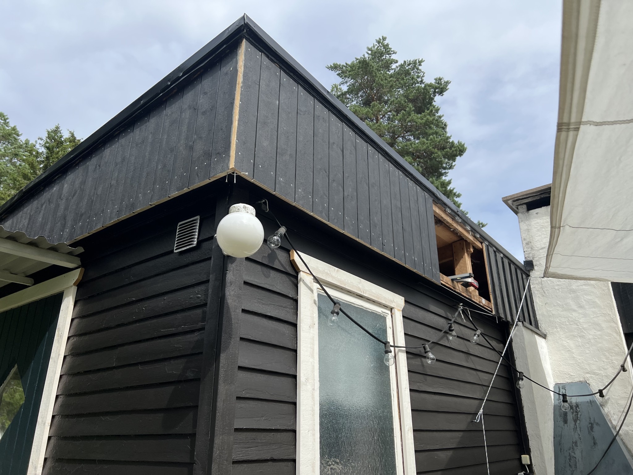

Jag har ett fritidshus från 69 med låglutande tak. Vet inte exakt vad det kallas eftersom jag får för mig att pulpettak inte har något utrymme inne i taket. Se bilder.
Förut var panelen som går runt huset endast 120x22-panel som gick omlott. Det här skapade utrymmen mellan varje bräda där luft kunde ta sig in och ut. Men dessutom väldigt mycket getingar som tyckte det var super. Nu håller jag på att byta denna panel till enkelfalsad panel vilket gör att jag det blir tätt.

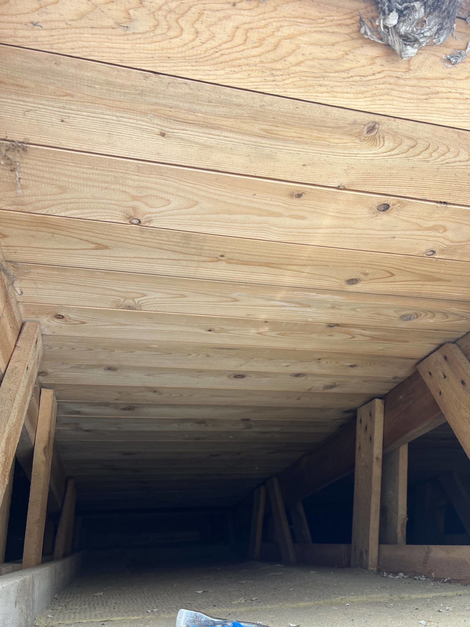

Så här kommer frågan. Hur många gallerventiler bör jag ha? När jag nu öppnat ser råspont och annan konstruktion mycket bra ut, så det har uppenbarligen funkat bra de senaste 50 åren, och vill såklart inte paja detta.
tacksam för hjälp

Har du inget tillflöde av fukt (läckande tak eller fuktig luft inifrån, t ex från badrum) så behöver du inte heller märkvärdigt med ventilation på vinden.
Jag tror inte det finns någon exakt vetenskap utan man får höfta lite och jag tror 2st räcker. Vill du inte behålla någon inspektionslucka är ett tips att du väljer en storlek större på ventilgallren så du kan stoppa in huvet och en ficklampa för årlig inspektion
Jag tror det läcker ganska mycket varmluft inifrån (och från badrummet som används sparsamt) eftersom det bara är takpanel och sedan isolering från insidan och upp. Därför tänker jag att det kanske behövs god genomströmning?Rickard. skrev:
