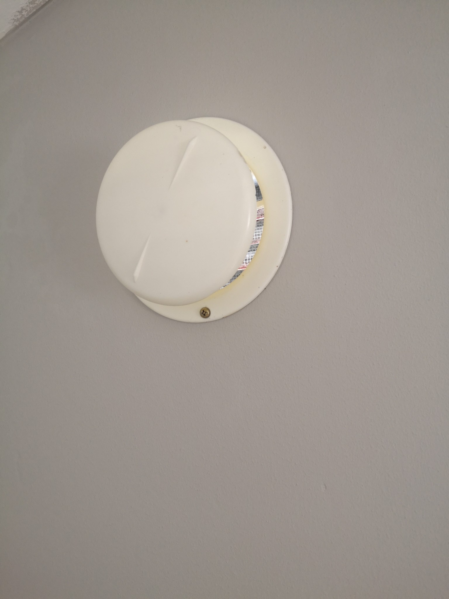

Hej !
Vi har en friggebod på 10 m2 som är isolerad och kallställd vintertid . Uppvärmning sker sedan via konvektorelement. Den används endast som sovplats under några veckor per år. Det upplevs rätt fuktigt där inne på sommartid och när man värmer upp så bildas fukt på fönsternas insida (10 grader utomhus). Vad jag förstår så bildas det fukt när man har kallställt och temperaturen skiftas mellan minusgrader.
Just nu är det endast en ventil i väggen (bifogar bild ) .
Tänker att man måste kompletera ventilationen på något vis . Såg att finns solventelator , som ventilerar extra när det blir soligt . Det låter smart .
Någon som har tips på en lösning , alt provat solventelation ?
Mvh Max

Måste iaf ha 2 ventiler.
Claes Sörmland
Enklast och snabbast är att ställa in en torrbollen mega eller liknande
Okej , får börja med att ta upp en till ventil , och ställa in en torrboll . Tack för tipsen !
