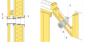

Ventilation genom yttervägg, hur utföra?
Ska dra två Spiro-rör genom yttervägg på garaget jag håller på att bygga för ventilation.
Hade tänkt fästa själva röret i en stående regel, tejpa mot vindduk och ångsspärr och köra PL200 mot ytterpanel och OSB/gips på insidan, lätt lutning på röret så att kondensen rinner utåt.
Men sen såg jag denna bilden... http://www.traguiden.se/link/7749904c01b94d54b979dfe345b03f35.aspx?id=711&epslanguage=sv och blev lite matt, måste det göras så avancerat med stosar mm?

Jag har stoppat spiroröret genom ytterpanelen tills det var flush med panelen. Sedan bara stoppat in en ytterventil i plast från biltema (87379) och färdigt.
