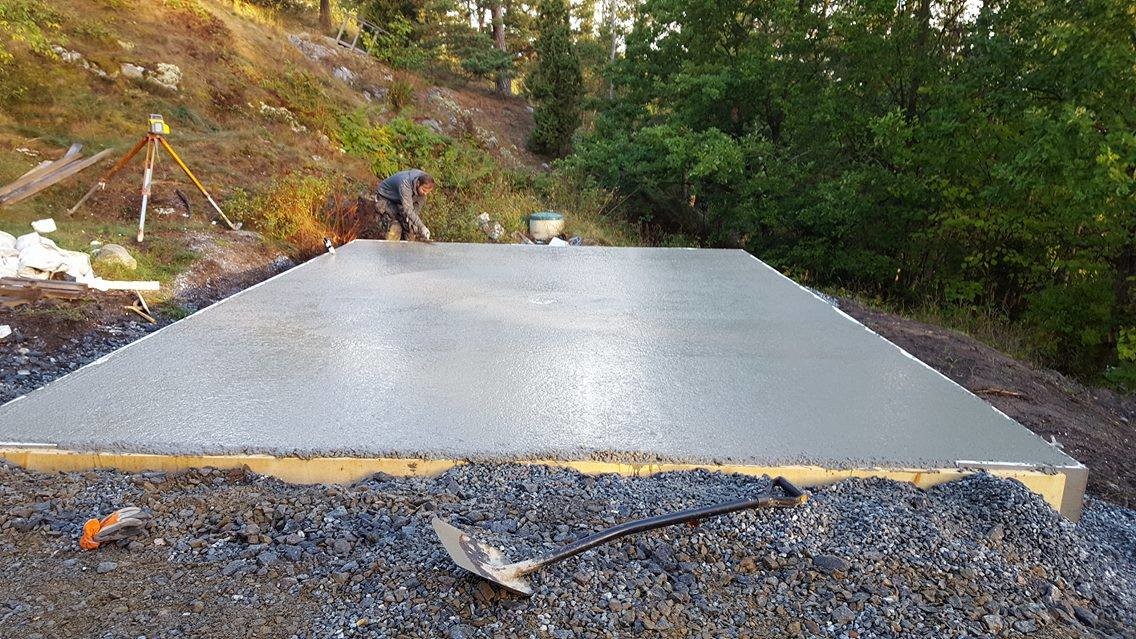

Planeringen är i full gång för garagebygget på sommarstugan och nu funderar jag på ventilationen.
Garaget är 30m2 och kommer vara uppvärmt med luftvärmepump, underhållsvärme ca 10 grader på vintern.
Plattan har 200mm isolering, väggarna kommer vara isolerade med 145mm+45mm och taket 300mm.
Tänkte köra tilluft bredvid dörren vid golvet, luftvärmepumpen kommer sitta ovanför/mellan fönstren och sen en Fresh Intelligent fläkt vid taket tvärs över på andra sidan tilluften. tänker jag rätt eller har ni andra tips och råd?
Bifogar bild så det blir lättare att förstå.

Det är detta jag gillar med forumet, få tips på saker man själv inte tänker på!
Jag tror att det blåser mest faktiskt från det hållet jag tänkte ha frånluften så då kan jag helt enkelt bara byta plats på till och frånluft... Garaget kommer stå i en slänt och vinden kommer oftast nerifrån.
