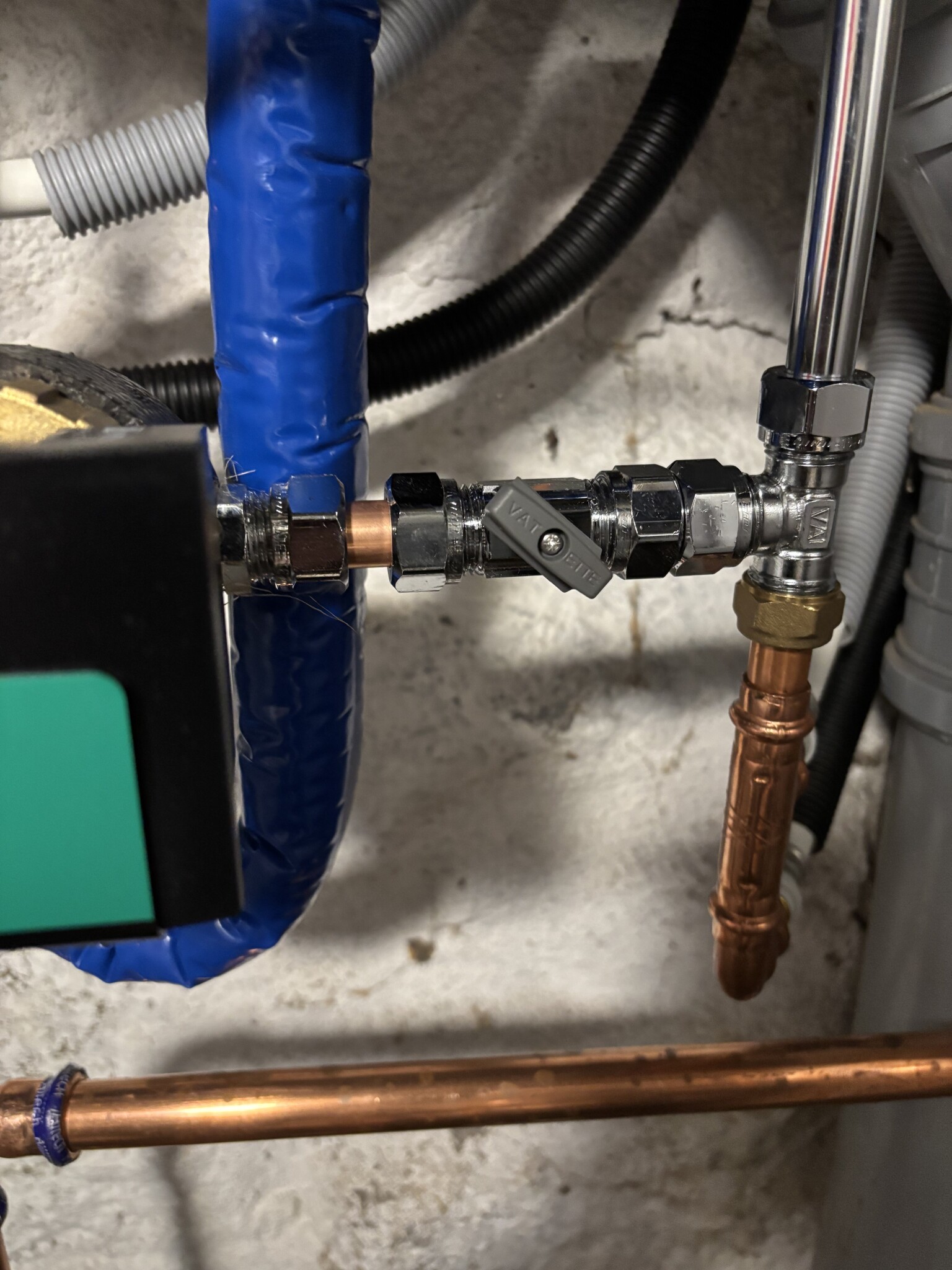

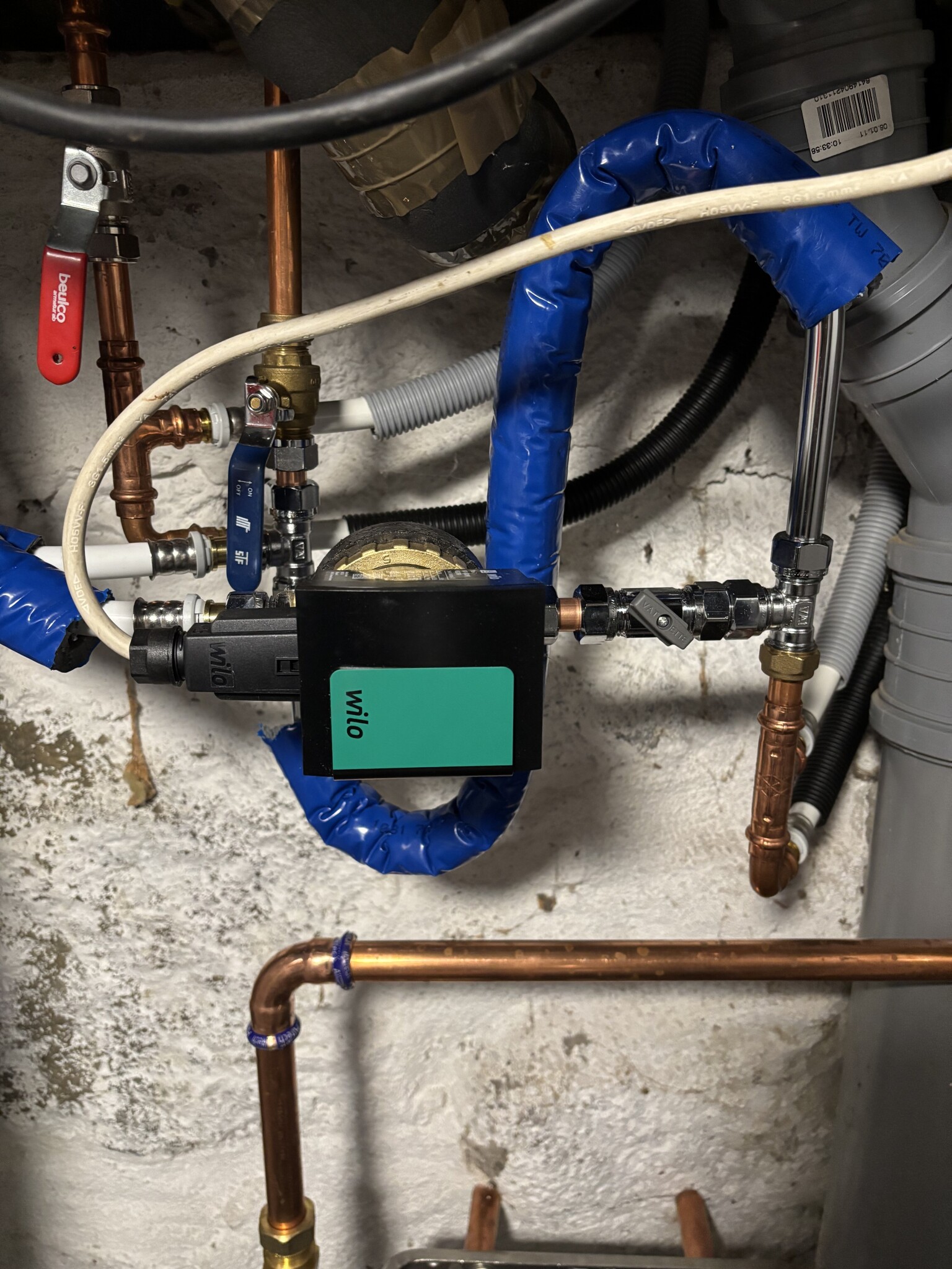

Har ny golvvärme installerad, ska den här grå ventilen öppnas eller stå såhär?
Mvh Erik

Walle85
Har du frågat den som gjorde installationen, antar att det inte var du själv?
Vart går de olika slangarna och rören?
Kan du rita en skiss över hur allt är kopplat å där man även ser vart de olika rören/slangarna går?
Tycker det ser ut som att ventilen sitter på röret till/från cirkulationspumpen, samt att det inte är någon T-koppling mellan ventilen & cirkulationspumpen, då bör ventilen stå fullt öppen.
Den typen av ventil är ingen flödesreglerande ventil utan de ska vara fullt öppen eller helt stängd.
Nej, ville inte störa under julledigheten!
Foliehatten3
Nu är den ju halvöppen. Funkar allt som det ska med din golvvärme?
