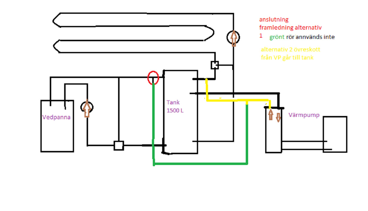

Hur kopplas en LVVP bäst mot en befintligt värmesystem vedpanna 1500liters acctank schunt styrd av utegivare
Diagram över värmesystem som kopplar vedpanna och värmepump till en 1500 liters ackumulatortank med alternativa flödesvägar markerade.
Vad för VP en ON/OFF eller inverter lite modernare
Retur till VP borde förstås vara längst ner på tanken, där det kalla vattnet från radiatorkretsen kommer tillbaka.
Varför ?
det blir till att värma "kallt" vatten ,tanken är att använda halva buffert tanken som volym förstorare
så att gångtiden för VP blir längre - mera flytande kondensering
det kalla vattnet kommer fortfarande att komma in längst ner i tanken
alternativ 1 så går stigare från VP till topp shuntas ut i värmekretsen
alternativ 2 så går stigare från VP till shunt överskott tillbaka i tank
returen till VP tas alltid från mitten av tank ,tyvärr finns det inga möjligheter att ansluta lite högre upp

Ok hur vill du ha funktionen då. Går få till på lite olika sätt. Du får försöka säga något om det. Du ska ju både elda och ha VP och en samordning är inte fel, på rätt sätt för dig.
P pr95 skrev:
Varför ?
För att VP då kommer ha högre verkningsgrad. Är returtempen för hög kommer den inte fungera alls.
Du har ju retur från golvvärme (?) anslutet i botten på tanken - det är ju bara att koppla på VP där.
JA golvvärme till botten på tank
Den befintliga shunten styrs av en utegivare - VP är tänkt att styras av en utegivare + en på tank som stänger av VP när man eldar
Det är väl bra med hög verkningsgrad ?😉 om retur temperaturen är hög så går väl VP i viloläge/stannar
Ja det är bra med hög verkningsgrad och det får du om vp får låg returtemp. Använd anslutningen i botten där gv är ansluten.
Med sin tänka modell så är det ju samma temp på framledning och retur till vp och den kommer inte fungera.
Förklara HUR det blir samma temp stigar retur
VP framledning
alternativ 1 till tank topp retur GV till botten
retur VP tas från mitten av tank- givare placeras på lämpligt ställe i tank
alt. 2 VP framledning direkt T mellan tank och shunt -retur GV går till botten tank
OM VP producerar mer värme än GV kräver går överskott till tank-via T-stycke

Ungefär samma. Du får bara delta-t till vp via skiktningen i tanken och du tar ut retur från övre halvan.
Förklara varför du vill ta ut returvatten från mitten när du nu vet att det är bättre att ta ut det på botten?
VP får för stor volym vatten att arbeta med och varför ska inte ca750l /halva tanken räcka för skiktning
en VP är väl tänkt att arbeta med låg temp och flöde inte mera än vad som krävs för stunden ,problemet är att få lång gångtid så få start stopp som möjligt under dygnet har jag förstått
