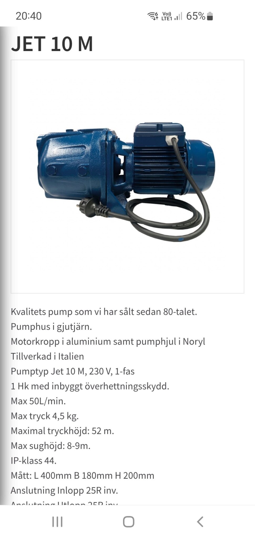

Hur får du upp vatten från 11,5 meter i en rörspetsbrunn? Finns det så små dränkbara pumpar?
Det är ingen raketforskning 😂
Med en sådan, från Rinkaby rör
En jetpump
Langos
En jetpump
Ja det är klart 😂 Jag glömde att man får ett tryck från vätskepelaren ovanför sugledningen längst ner i brunnen.

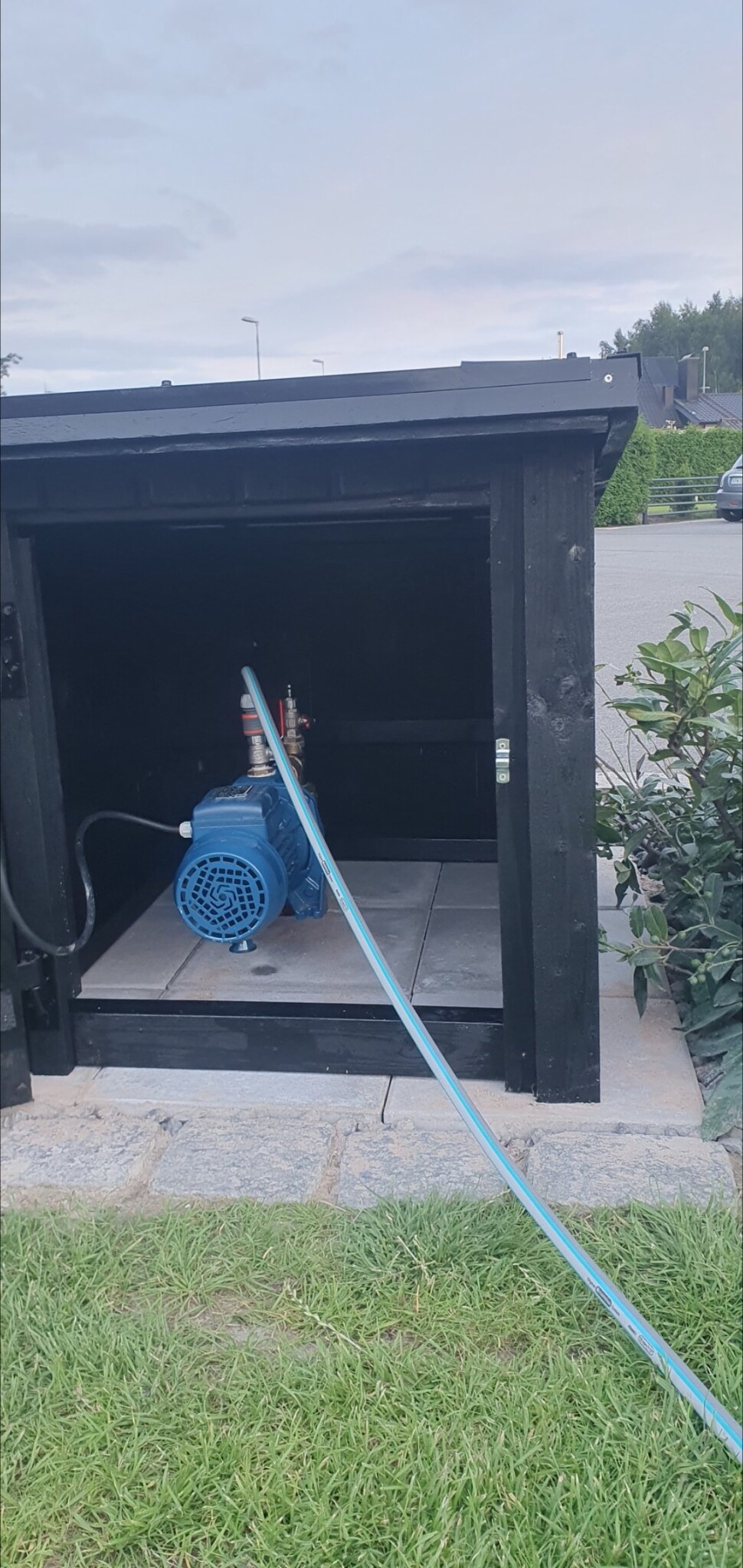

Har 2 vatten spridare igång samtidigt. Grymt Bra vatten tryck
