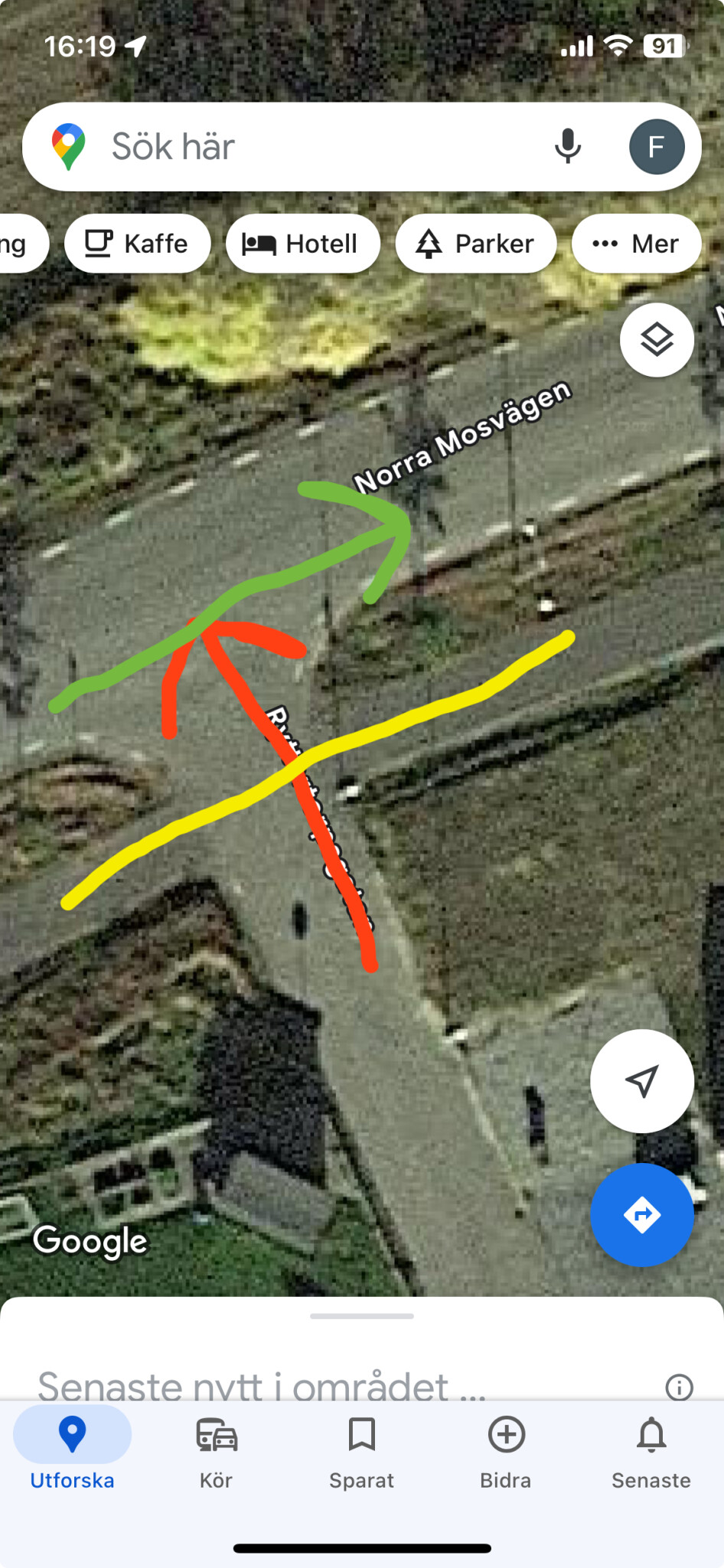

Sonen som nyligen tog körkort menar att högerregeln inte gäller om bilen först passerar en cykelbana. Vad som gäller istället vet jag inte.
Det är alltså som på bilden nedan.
Gult streck är cykel/ gångbana.
Grön har väjningsplikt enl högerregeln, men skulle då inte ha det om sonen har rätt.
Nån som vet?
