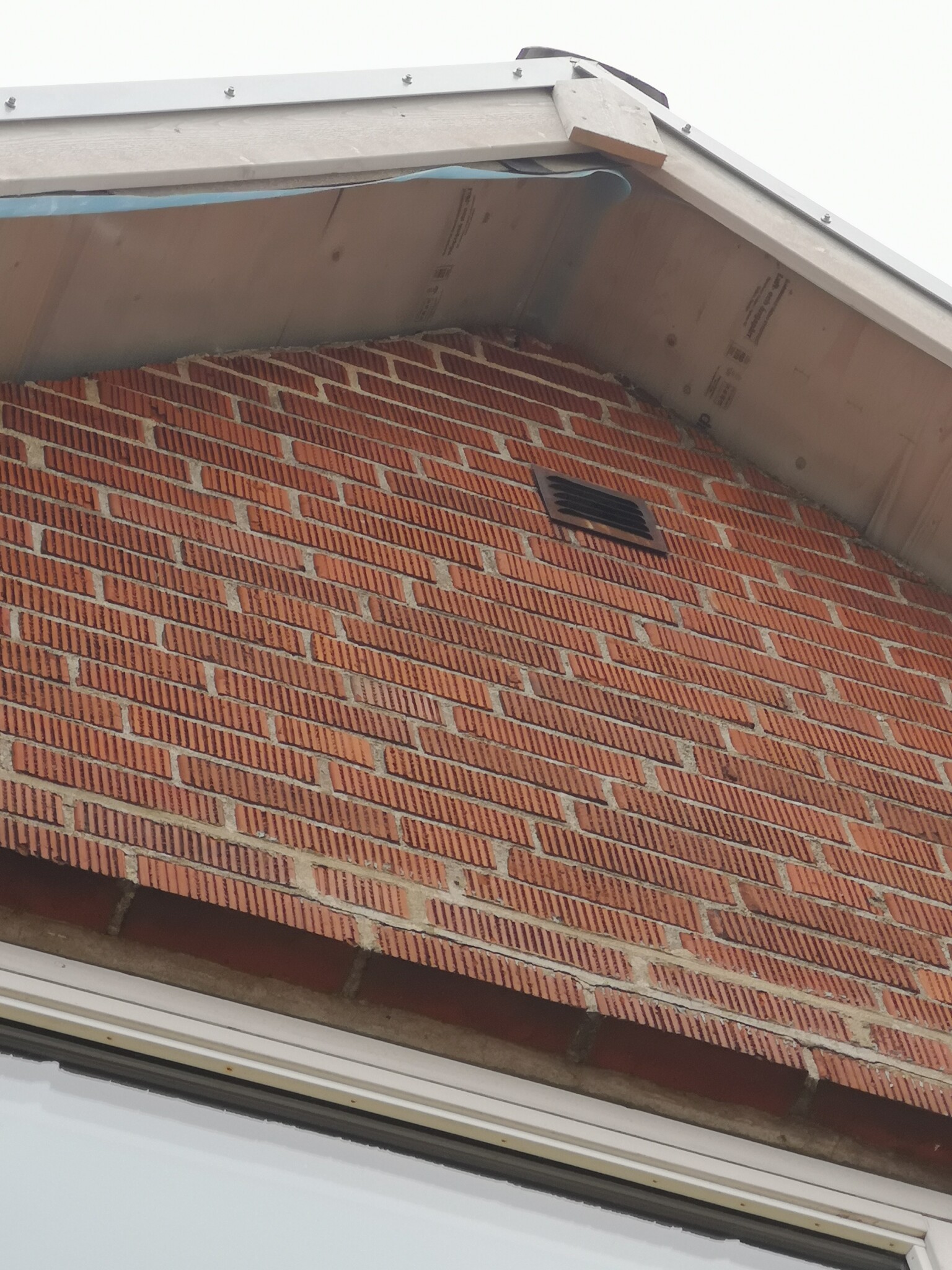

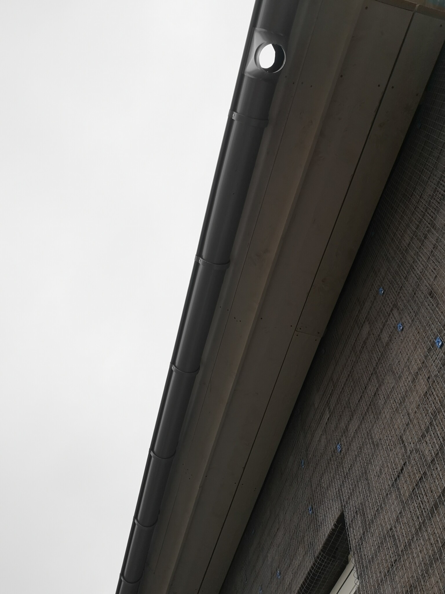

Jag har fått mitt tak omlagt men jag är osäker på om han tänkt rätt eftersom det är öppet vid takfoten på varje sida om huset men inte öppet vid nocken, han menar att luften cirkulerar runt men jag tror inte att den gör det så bra utan har läst till mig att det även bör vara öppet där uppe vid nocken som sagt.
Om jag tar dit en besiktningsman kommer han säga att det måste öppnas upp?
OM besiktningsmannen säger det, är det takläggaren som ska betala besiktningsmannen enligt praxis , om det nu finns någon sån praxis eller ska jag betala och vara glad och hoppas takläggaren åtgärdar det om det nu ens är ett problem att prata om, kanske bara jag som är onödigt orolig lagd.
Du får förklara lite bättre. Gärna med bilder.

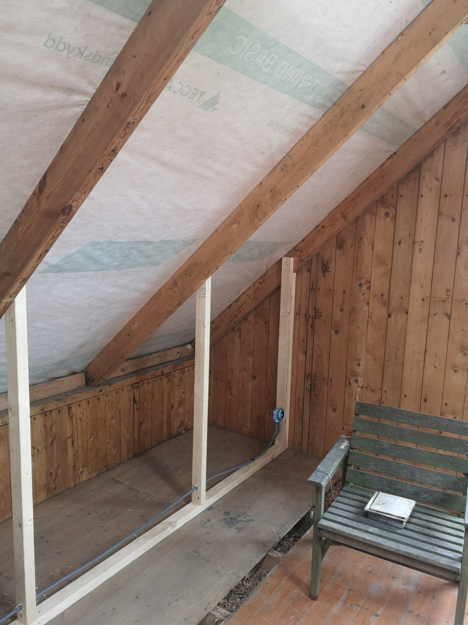

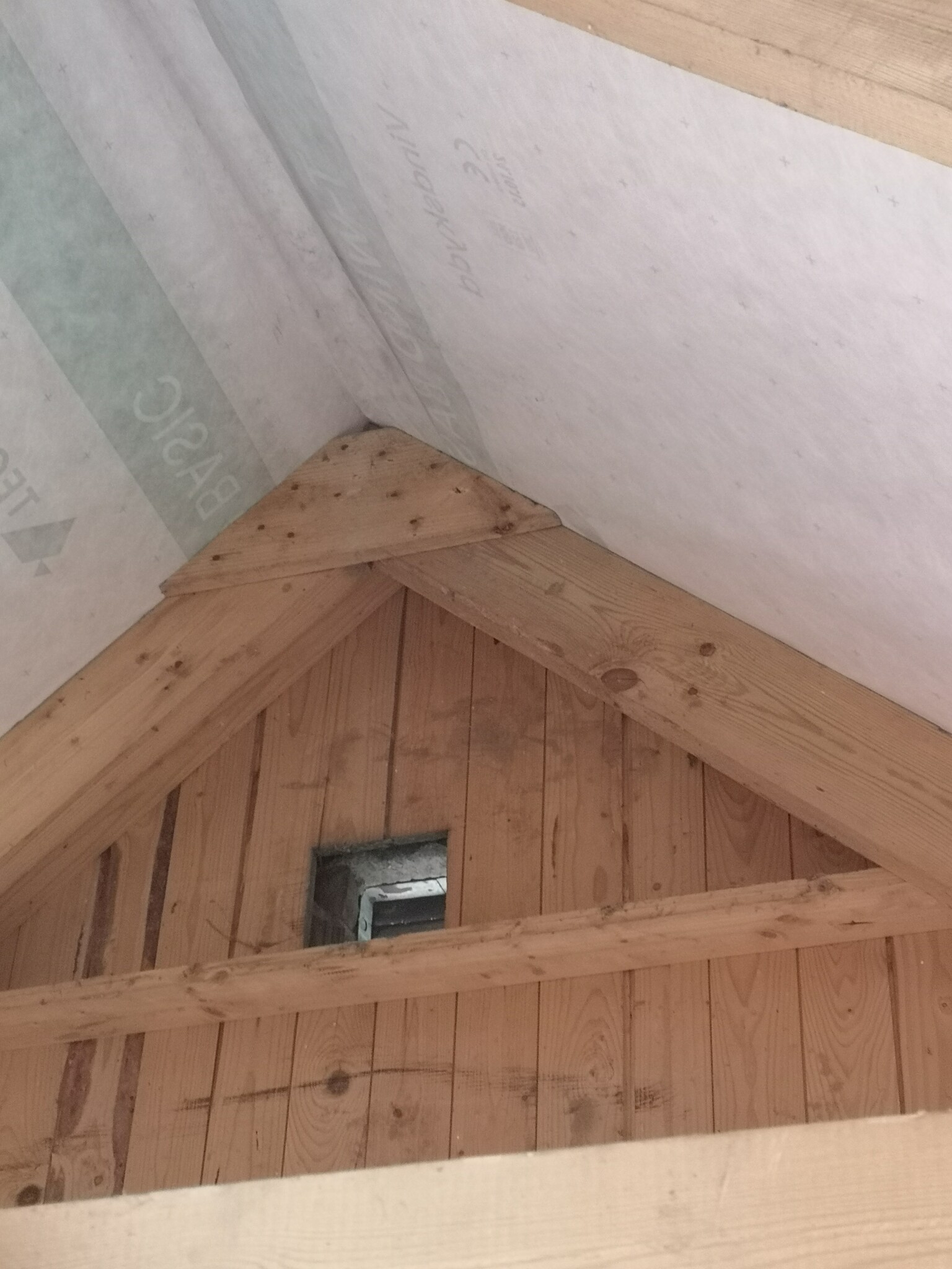

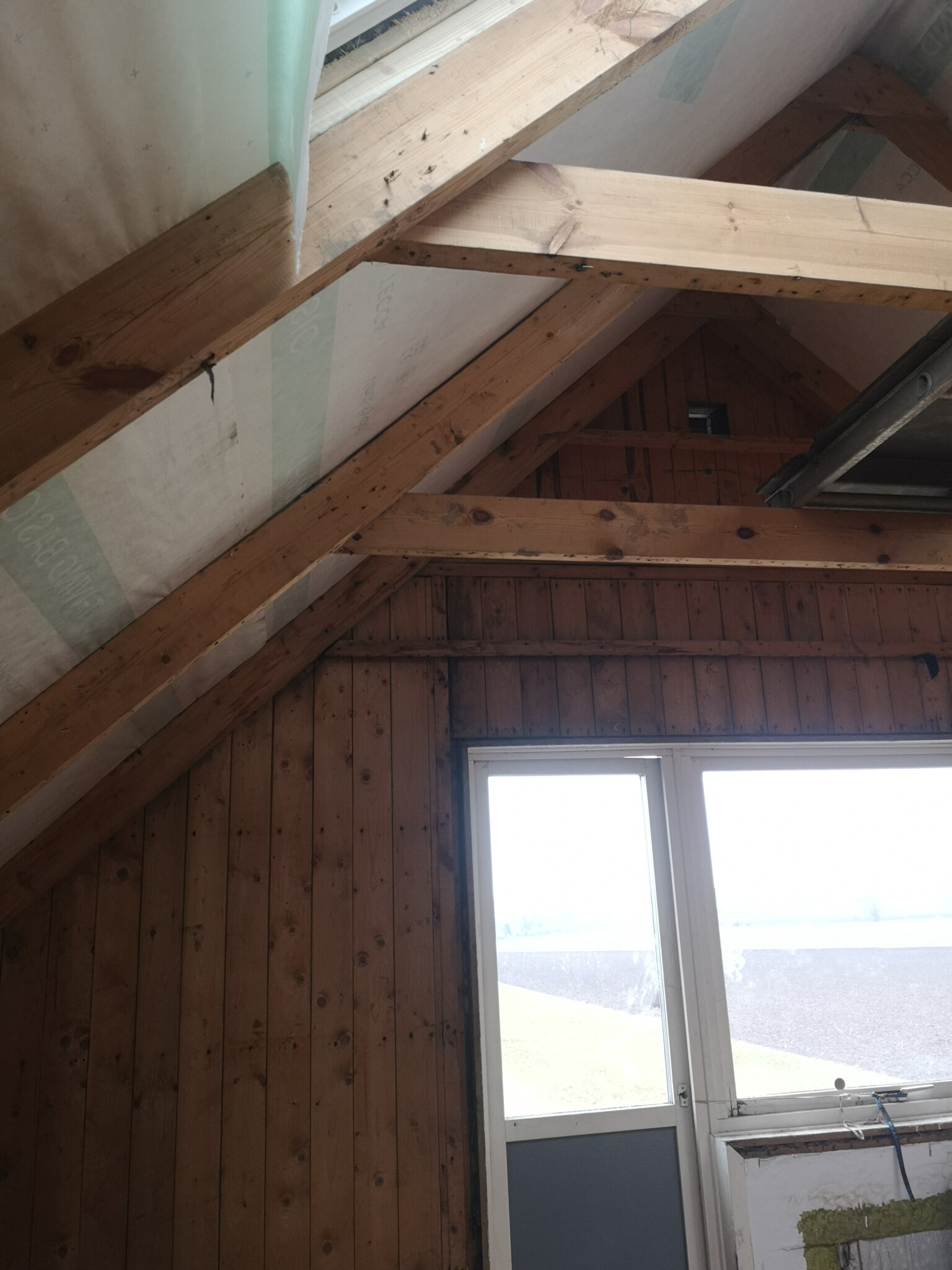

Ja alltså. Jag tror inte luften cirkulerar som den ska. Och om jag tar en besiktningsman som säger samma som mig. Är det på takläggarens konto besiktningsmannen ska läggas eller. Mitt? Bakom vindduken ligger 45x45 som luftspalt sen råspont sen takpapp sen läkt för pannorna. Men jag ser inte hur det ska bli någon cirkulation? Jag kommer ha öppet till knock på övervåning. Men vid takfoten och uppe vid knock vid Sponten bör väl luften cirkulera.? Edit. Den blå Åldersbeständiga plasten man, ser ute på undersida tak är bara lagt där för att teglet ska grundas inget annat. För att skydda när puts grunden läggs

Jag byggde ett Gullrings hus 1990 och de hade inte öppet i nock utan där skulle nock brädan va helt tät mot boarden o d va inga bekymmer de kunde va tvärdrag uppe på vinden ändå när man va där
