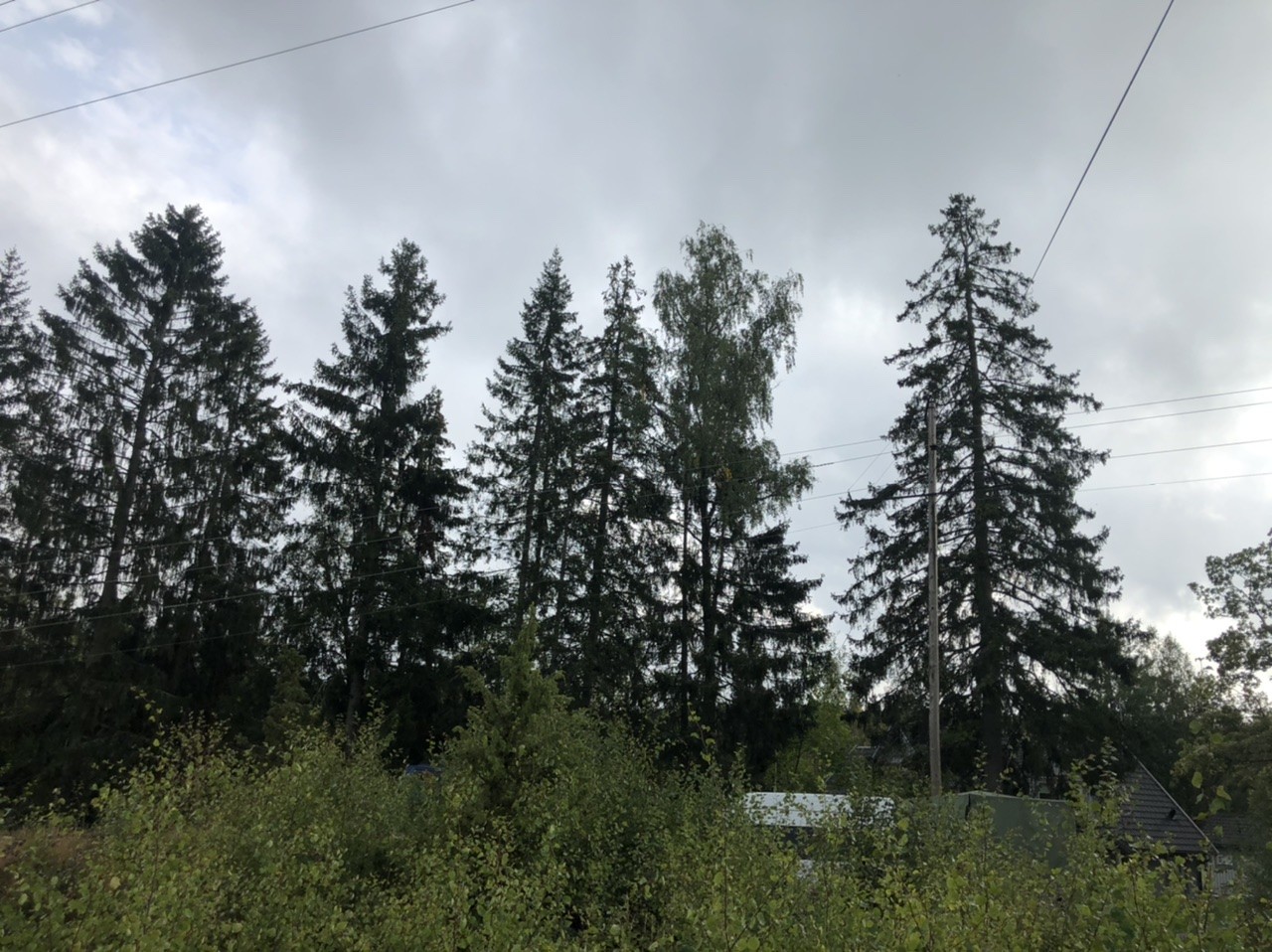

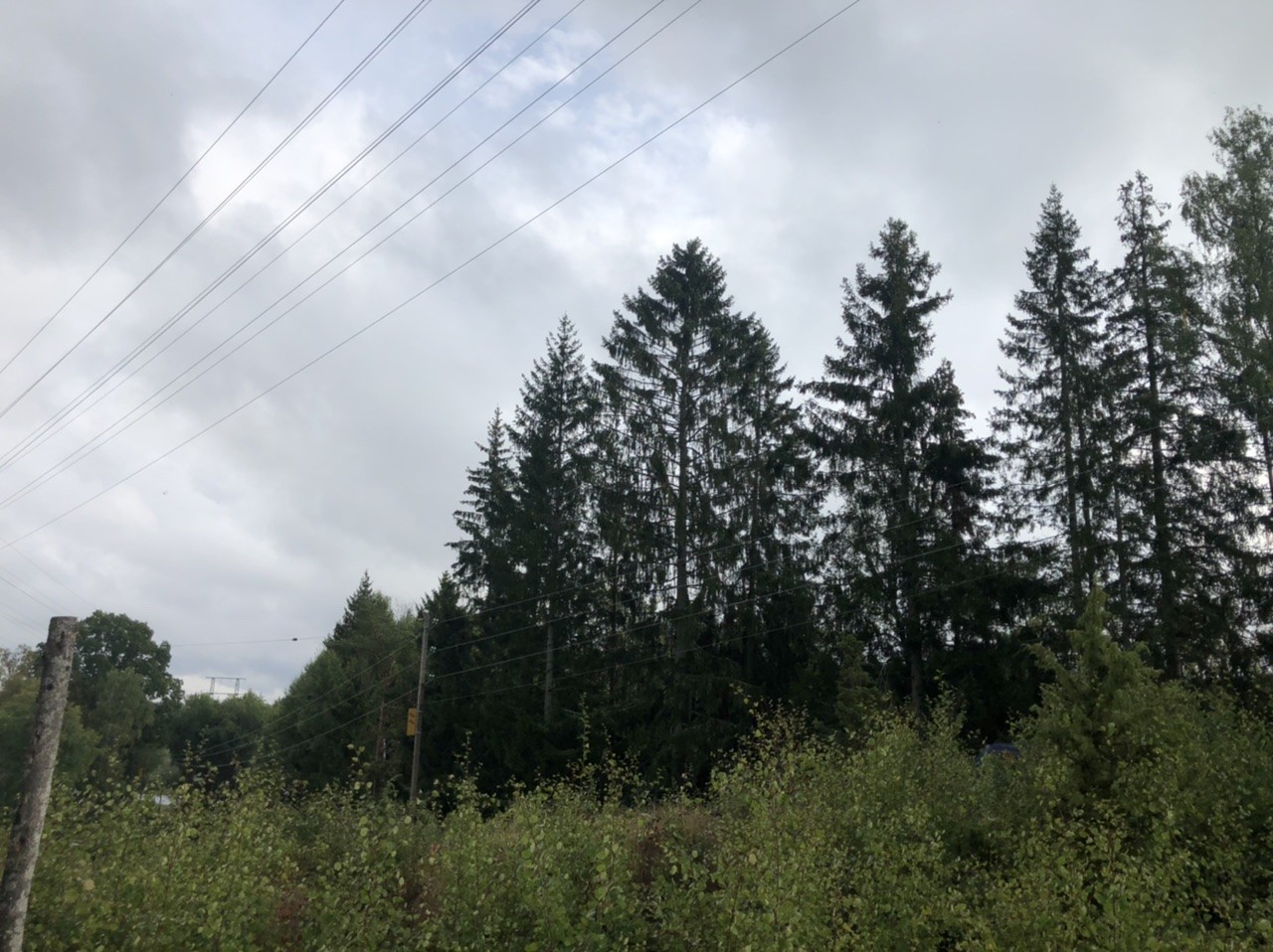

Har flera högspänningsledningar vid en tomtgräns och ca 20-30 mer eller mindre fullvuxna träd (mest gran) vid ledningen som fanns på tomten när vi köpte huset hösten 2005.
Vattenfall kom första gången runt 2009 för en inspektion och tyckte att några träd var mogna att fällas, men ångrade sig efter några månader...
Andra gången var vintern 2013/14 och då märkte de upp ca 10 träd med blåa kryss, ”nu blir det av!” tänkte jag korkat nog men nej...
I våras kom det info i brevlådan att det skulle inspekteras igen, nu har jag fått ett beslut på att de ska ta ner 2 träd. Har skickat bilder till företaget som ska såga ner träden på hur det ser ut och fått utföraren att fundera på att komma med maskin istället (hoppas!). Har ca 35 träd som skulle behöva tas ner och då har jag väl 10-15 kvar, känns lagomt.
Får se om det blir av denna gång, bilderna visar de högsta träden.

Tack, har inga problem med oro för detta men tycker att det är riktigt konstigt att Vattenfall är helt ointresserade.
Har fått offert på att ta ner de flesta träden på 35.000 tidigare men är lite för snål för det. Ska nu få 2.000 för de 2 träden men hade gladeligen tackat nej till all ersättning om de istället kunde ta ner de flesta fullvuxna träden.

Iallafall förr, så kunde man anmäla till ledningsägaren att det finns träd jag tänker ta ned, men de står farligt nära ledningen, och då kunde man få ledningsägaren att komma och ta bort träden. De vill inte att vem som helst fäller träd nära ledningarna.
Mit energibolag kommer och fäller om man anmäler att träd står farligt till för elledningen eller till och med om jag vill ha ner ett träd av andra anledningar och det finns risk det ramlar över elledningen om jag skulle göra fel.
