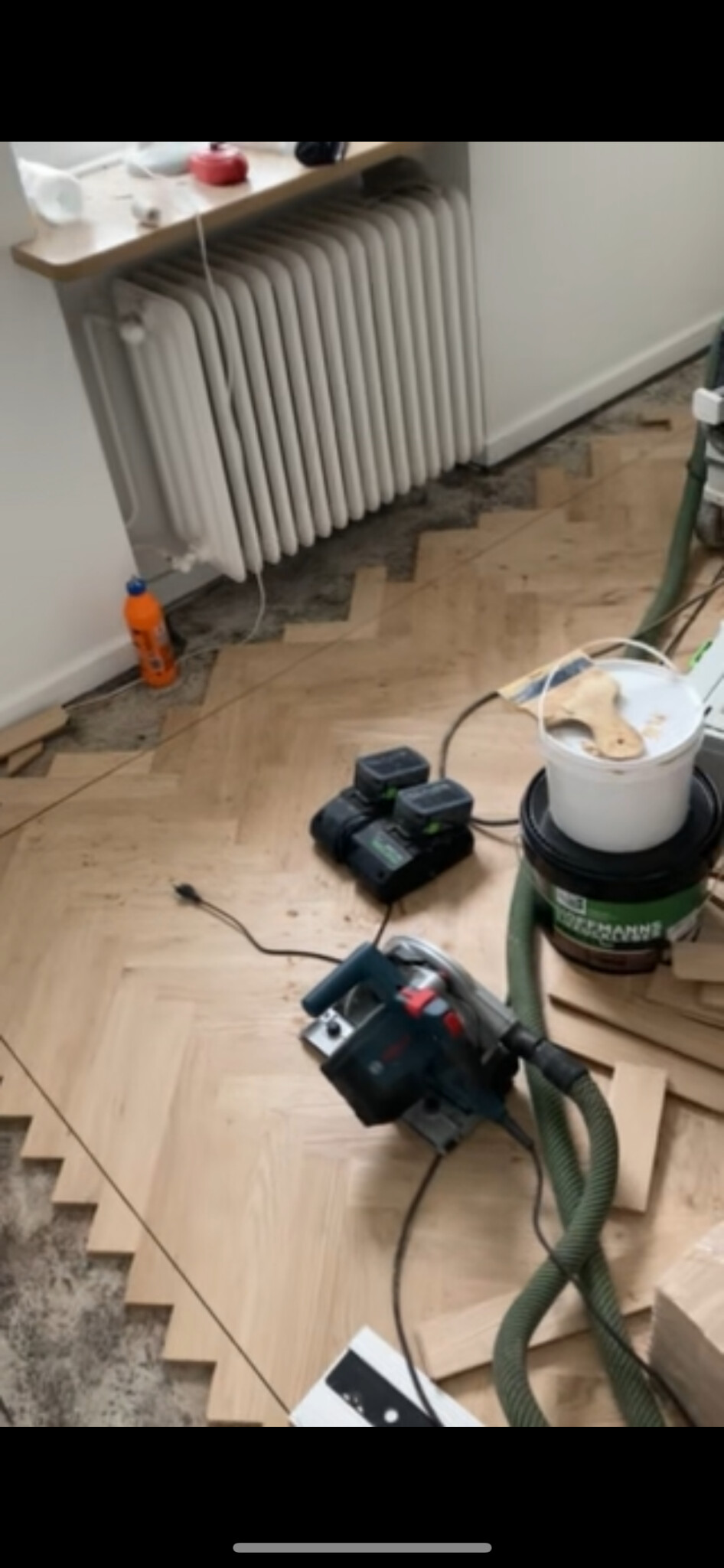

1. Det är skitsnack det han säger. Man bygger zon och sluss just för att inte kontaminera övriga utrymmen. Pratar vi ett "vanligt" rum med matta och lim enl. bild skulle jag säga en dag för byggnation, sanering, städ och eftervent. Nu blir det istället precis som du säger en sanering av hela lägenheten, en mycket större och dyrare operation.
2. Att han inte varit med om att det innehåller asbest kanske har att göra med att han inte tar några prov? Frågan är hur många andra hus han har fyllt med asbestdamm.
3. Det är den som har arbetsmiljöansvar som säkerställer att det inte finns hälsofarliga ämnen. I detta fall borde arbetet klassas som en konsumententreprenad. Om du inte hade flera firmor igång samtidigt så ligger ansvaret på dom. Nu gör vi uteslutande jobb mot företag så någon får rätta mig om jag har fel. Du varnade ju även dom och dom gjorde bedömningen att det inte fanns någon asbest utan att ta prov.
4. Det hade behövts sanering ändå. Dom gav dig ett pris på 5000 för saneringen. Jag hade sagt att dom får sanera lägenheten för den summan. Men frågan är om man verkligen litar på att dom gör det ordentligt hur mycket man än betalar. Ring en riktig saneringsfirma och fråga vad dom skulle ta.
Formuleringen ”enligt mina jurister” signalerar väldigt tydligt att han inte talat med några jurister alls.A Ankan12 skrev:
Jag ringde Arbetsmiljöverket och denna firma är ej certifierade för asbesthantering som de säger att de är. Jag vet inte riktigt vad jag ska göra, jag var även i lägenheten igår och det mesta ser helt orört ut, mattor och filtar ligger kvar där jag lämnade dem trots att de säger att de är färdiga med städningen och saneringen. De har tagit en del av våra kläder för kemtvätt men lämnat kvar lika mycket. Jag vet inte riktigt vad jag ska göra åt detta. Kommer förmodligen själv att anlita en certifierad städfirma som får gå över allting.
Nummer 1 är att säkerställa att det är sanerat, som du själv är inne på. Du måste kunna vistas i bostaden utan risk. Jag skulle själv utan tvivel ta in en egen firma som sanerar.
Nummer 2 är att driva ett ekonomiskt anspråk på firman, om du gör bedömningen att det finns något att hämta där.
Nummer 3 är att anmäla företaget till Arbetsmiljöverket. Sen vet jag inte om det finns fler instanser som bör informeras?

Som sagt dra av alla kostnader när du betalar firman. Är de färdiga med arbetet som de skulle göra?
Nej, när jag kollade igår så har de lagt själva fiskbensparketten i mitten, men de har inte sågat den eller lagt frisen runt omkring. De säger att de har jobbat hela torsdagen, midsommarhelgen och igår men jag vet inte riktigt vad som kan ha tagit så lång tid när de varken är klara med städning eller läggning av golv.H hempularen skrev:

Du kan ju ta "tejpprover" från ytor där du kan m,isstänka att de inte har snaerat, både uppenbara synliga ytor, men även inne i garderober byrålådor osv.
Proverna kan du spara, men skicka in för analys om du senare behöver bevis för den bristfälliga saneringen. Ha gärna ett vittne med när du tar proverna.

Hur många rum är det?A Ankan12 skrev:Nej, när jag kollade igår så har de lagt själva fiskbensparketten i mitten, men de har inte sågat den eller lagt frisen runt omkring. De säger att de har jobbat hela torsdagen, midsommarhelgen och igår men jag vet inte riktigt vad som kan ha tagit så lång tid när de varken är klara med städning eller läggning av golv.
Vi lade in fiskbensparkett i ett rum (18 kvm) för en del år sedan. Själva läggningen gjorde två man på drygt en dag, har för mig att de var klara till ungefär den nivån du visar på bilden efter en dag. I vårt fall debiterades det fast pris per kvm.
Ser ut som att det är lite svartlim kvar längs golvsockeln.A Ankan12 skrev:
Tyvärr så kommer det att damma upp asbest när parketten rivs framöver, eftersom det ligger asbestdamm på betongen. Eventuellt kommer det även att damma upp lite asbest när ni går på parketten, främst om betongen inte är helt plan utan att det är "luftfickor" som trycks ihop när parketten sviktar.
Hur har du tänkt det med golvsockeln?
Går parketten in under befintliga golvsockeln?
Ska golvsockeln byggas på innåt rummet?
Hur blir det vid trösklel, dörrkarm & dörrfoder?

Han skrev att de "isolerar" sovrummet vilket jag inte riktigt vet vad det innebär. Är otroligt trött på dessa skojare nu och vill bara att de ska bli klara och dra därifrån. Har även ringt Arbetsmiljöverket som sa att detta företag ej har tillstånd för asbesthantering så det har de ljugit om.H hempularen skrev:
