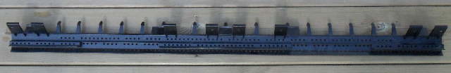

Bland grejerna jag fick med till ett Velux takfönster hittar jag denna.
Är det någon som vet var den ska sitta, vad den används till?
Jag hittar inget i några monteringsanvisningar och förstår inte heller på något annat vis vad jag ska använda den till. :S

Tyckte jag kände igen den...
Om du tänker dig där handtaget sitter. Öppnar du handtaget så sitter den direkt under fast i karmen, dvs överkant av takfönstret.
Är det inte den som pilen pekar på i ruta 6?

Undrar om den inte kallas "Filterskena med nylonduk"
Botten på sid.69

Jag har försökt att hitta någon match mellan monteringshålen i prylen och hål i karm eller fönsterbåge utan att lyckas något bra.
Men jag ska kika lite extra i överkant på karmen imorgon, så får vi se om det går upp något ljus.

Japp, så var det.gadu^ skrev:
Det lite märkliga var att av ett flertal fästhål i plastbiten fanns det bara 2 motsvarande i karmen. Och inget var ens skruvat i tidigare (fönstret är köpt begagnat). Men plastbiten går att fästa med endast sina snäppfästen också, så tidigare ägare har nog nöjt sig så.
Den skall ej vara skruvad. Jag har monterat ett 50-tal fönster och den lossar nästan varje gång. Jag får klura ut varje gång hur den skall sitta !
