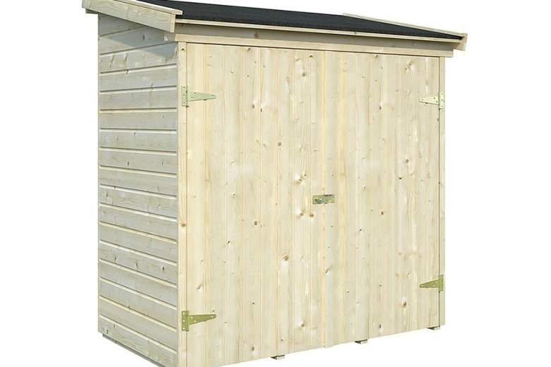

Hur har du tänkt att ditt vedskjul ska se ut?
Har för mig - utan att veta - att ett skjul som inte har ståhöjd inte krävs bygglov för, eller medgivande från grannen om det står närmare gränsen än 4,5 meter.
Exempelvis ett enklare väderskydd för cykelstället.
Kan det räcka med ett förråd utan ståhöjd?
