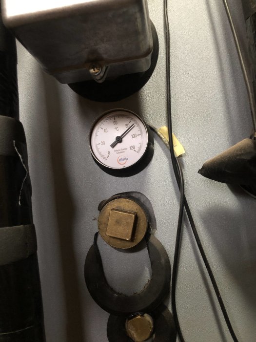

Såhär kan det se ut (termometern är i mitten på acktanken):
Termometrarna på laddomaten ser ut att visa galet. Testa att kalibrera dem. När systemet varit avstängt bör de visa samma sak.

Temperaturerna på din bild går inte ihop. I alla fall inte om den är igång.

Vad menar du att det är som inte går ihop med temperaturerna på bilden..? Bilderna visar temperaturerna medan pannan är igång och det finns lite bränsle i den, dock har den stängt av fläkten pga hög panntemp.

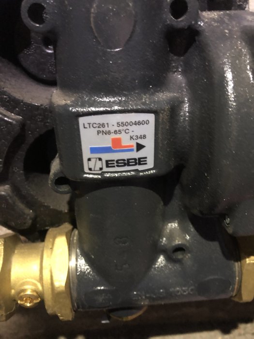

När jag klädde av laddgruppen så avslöjades det att det är en LTC261:

Den övre termometern borde visa en höre temperatur. Visserligen har man inget flöde in uppifrån när det är så varmt. Men jag tycker ändå att den borde vara varmare.
Enligt den nedre vänstra har du 95grader i tankbotten.

Laddomaten på bilden indikerar att den får in 95graditt vatten från tankbotten, så om den termometern visar rätt är tanken definitivt full. Jag rekommenderar att termometrarna kalibreras. Tex mot kokande vatten.

Håller med @Daniel 109 , du bör kolla av termometrarna så att de visar lika visa samma temperatur.
Jag tror att det fungerar som det ska ... men nån termometer visar för mycket/litet och då blir det ju märkligt.
Du har en ESBE LTC 261, här kan du var termostaten sitter och kolla om den fungerar som den ska. Plocka ut den, lägg den i en kastrull och koka, gärna med en stektermometer för att se hur den bär sig åt när värmen stiger.
