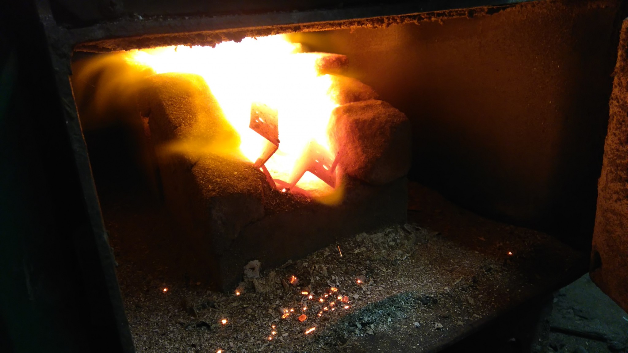

Har eldat en del virke med spik i min Baxi men har inte märkt att keramiken slits mera av det men å andra sidan vet man ju inte hur länge den skulle hållit utan spik eldning heller. Jag tror det är ett handhavande fel om keramiken tar skada av spiken man får var lite extra varsam vid ur askningen.
Här ligger en balksko och gottar sig. Har man lite skrot i pannan är det lätt att avläsa förbränningstemperaturen. Bilden är missvisande, temperaturen är mycket högre än den ser ut att vara.
