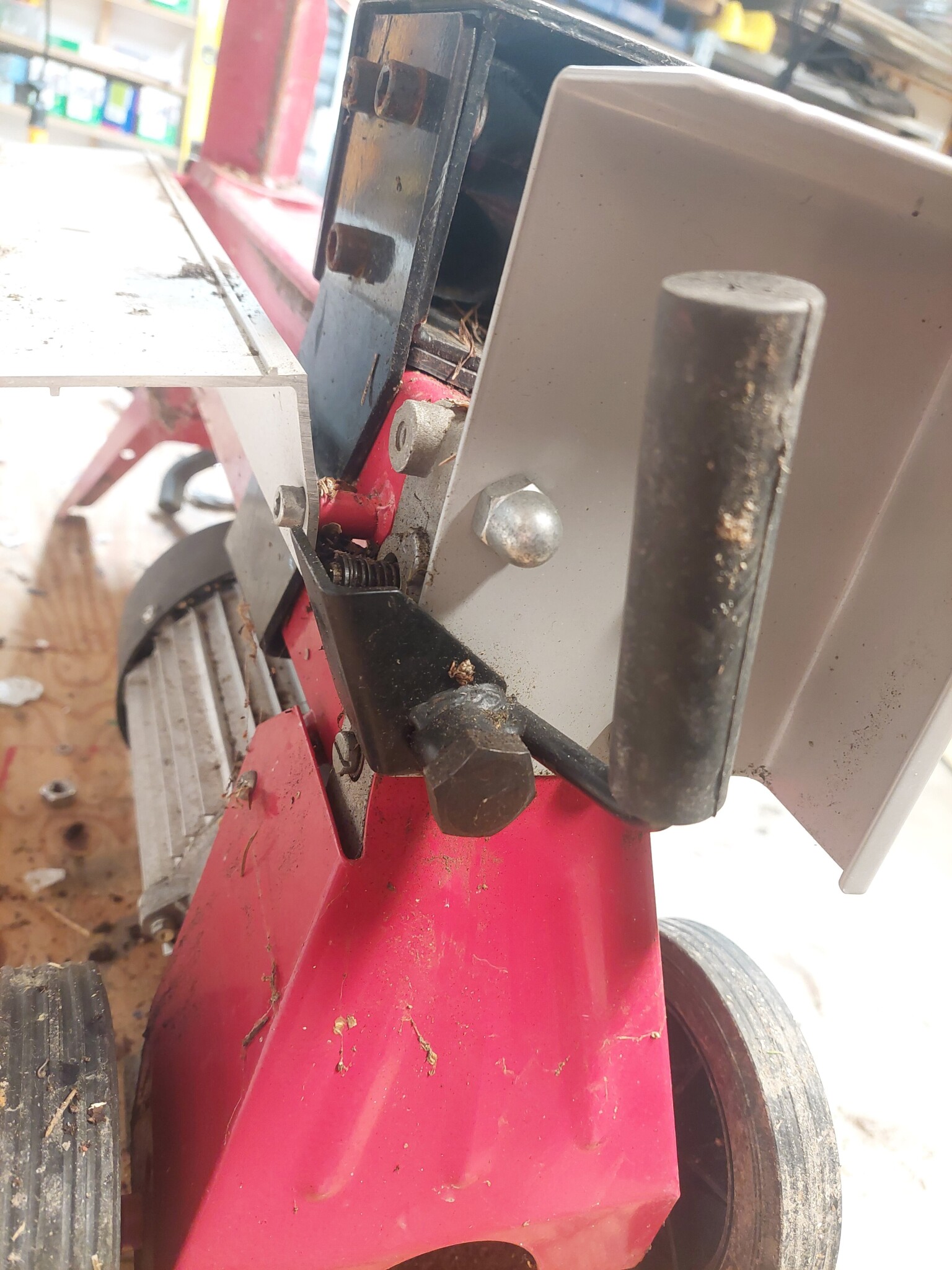

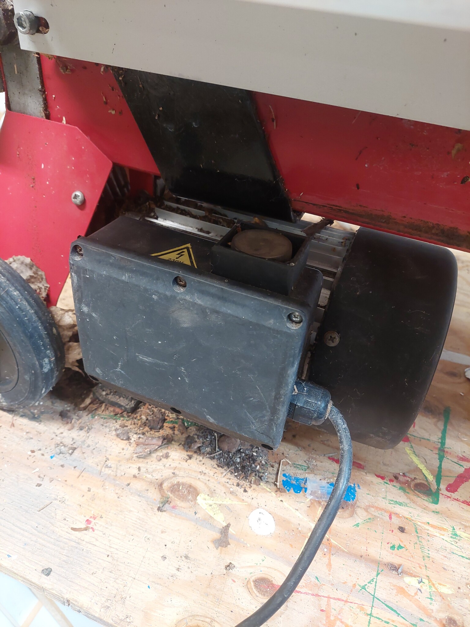

Min 2 år gamla vedklyv från Jula är stendöd.
Den fungerade i höstas och har sedan dess stått ute under en presenning.
Jag har mätt på brytaren och där är det 230V ut på kablarna som går till motorn.
Kan det va fel på funktionen som säkerhetshandtaget har?
Ska motorn snurra när man håller in brytaren och sen går själva hydrauliken när man håller i handtaget?

Jag tänker om det skulle va fel på motorn så skulle säkringen lösa ut.
Motorn snurrar runt när jag snurrar på fläkthjulet.

Ja, motorn ska gå när du trycker på knappen. Spaken regerar kolven.
