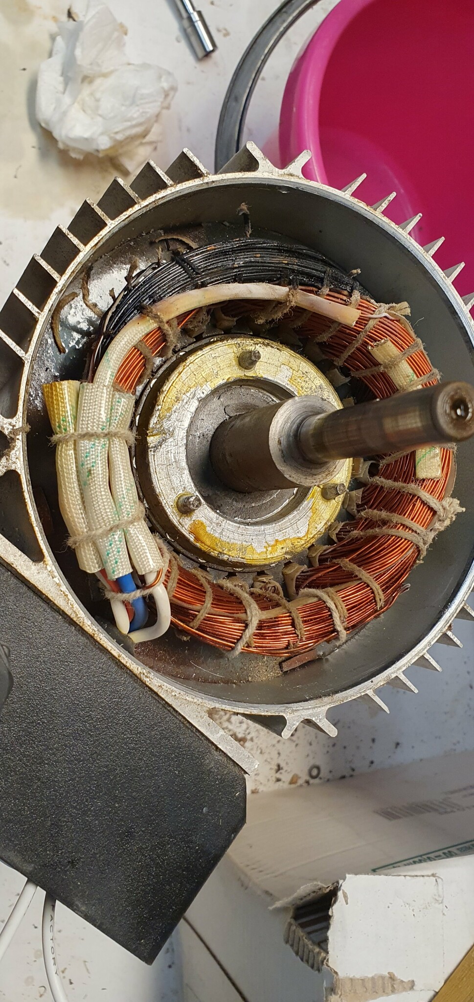

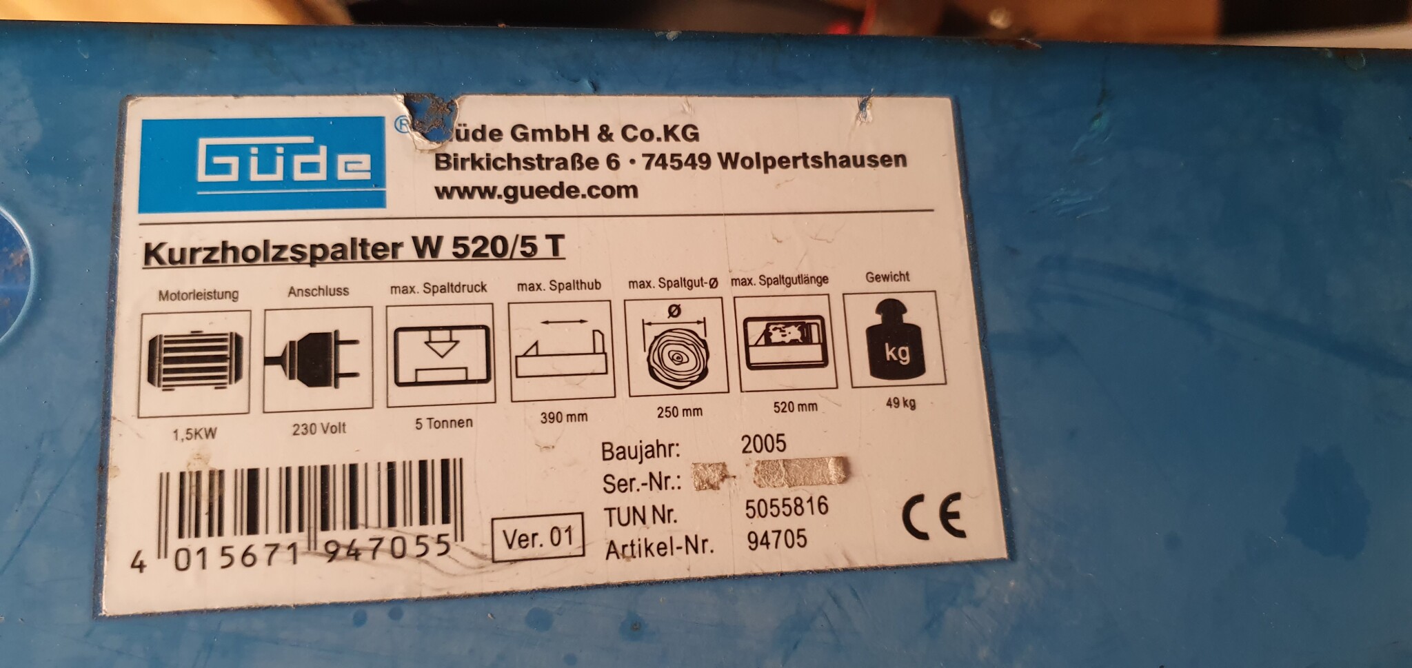

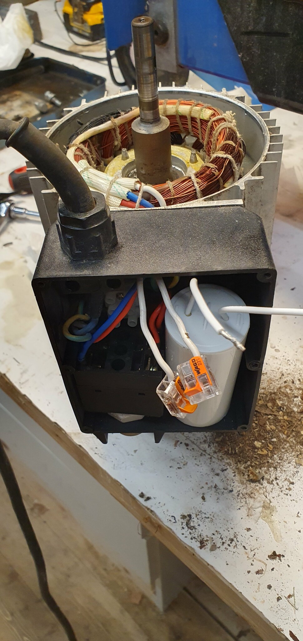

Vedklyven fick jobba lite för hårt ett tag och började sedan skjuta säkringar. Började kolla och mäta i dosan, kondensatorn skulle ha ett värde på 30mf, fick 12,5. Tänkte yes! Funkade inte med en ny, kopplade lös motorn från hydraldelen, motorn går lätt och den går ca 2sek sen löser säkringen ut. Kan jag ohm mäta lindningar? Och vilket värde ska jag ha i så fall? Andra bra ideer mottages, vill gärna laga den och inte köpa en ny. 🙂

Ja det är ganska uppenbart var felet sitter...........

Först jag öppnade motorn jag såg att den var bränd. Men lösningar då? En ny motor? Passar knappast. Lämna in för att linda om? Dyrt?

linda om den kostar nog mer än en ny vedklyv.........
Köper du en likadan motor så passar den naturligtvis, det är en vanlig standardmotor. Men fråga en lindningsverkstad vad dom vill ha för att laga motorn men jag skulle tro att det blir billigare att köpa en ny.
