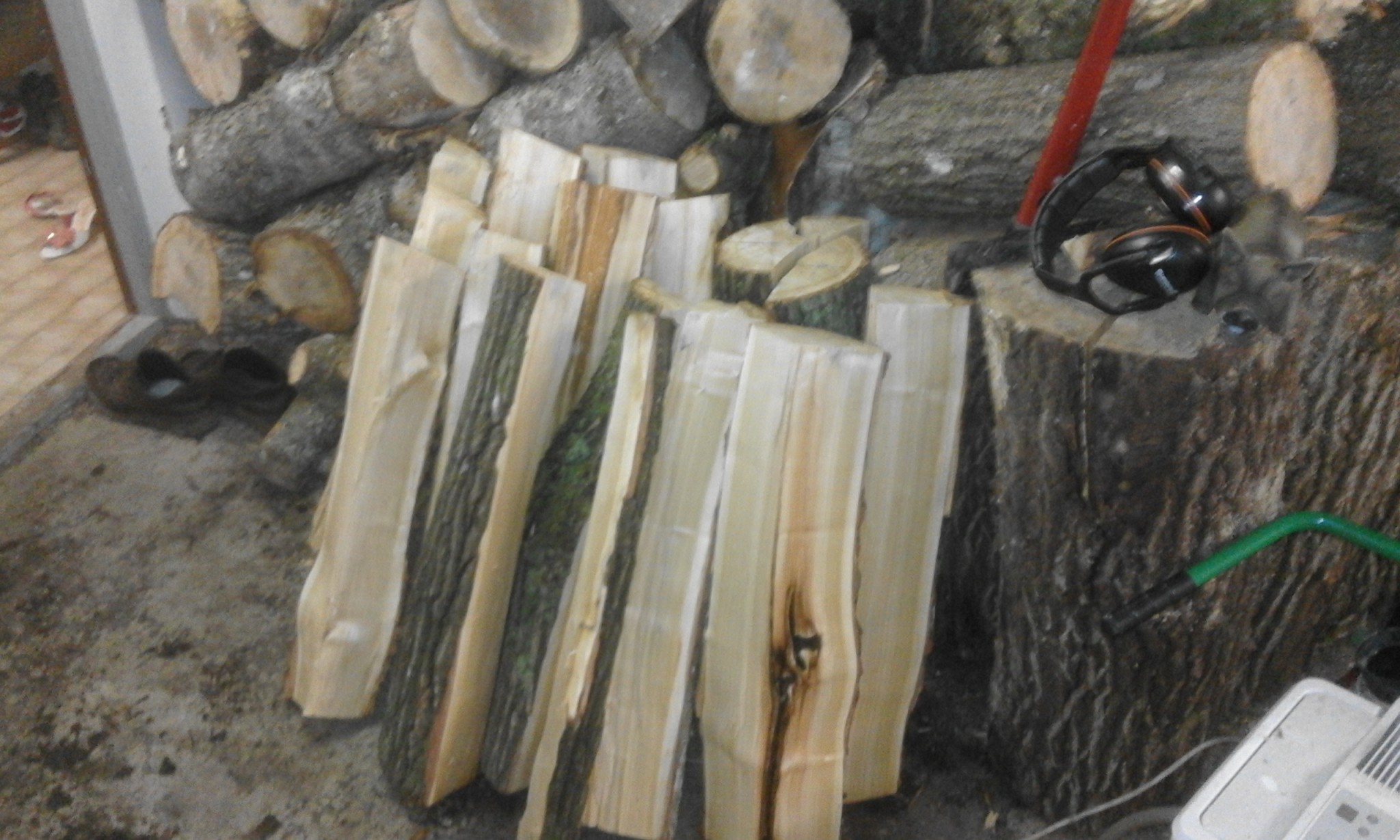

Behovet kan väl till viss del styras av vilken sorts ved du får ta i. Den på bilden ser ju superb ut och då kan jag förstå att det är lättklyvt
90cm med diameter 25cm har ju en respektabel tynd också, så det är ju rätt tungt att lyfta till klyven.
