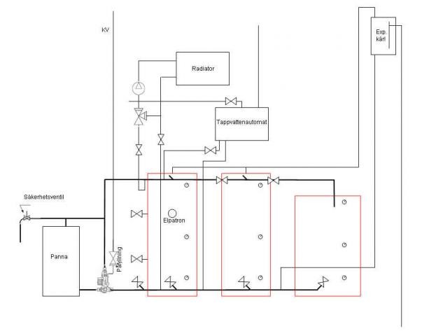

Sen angående resten av anläggningen så går det att göra många fel. Men om du gör en riktig ritning med alla tankar och rördragning som du tänkt, höjd på anslutningar proportionerligt, lutningar på rör mm. Så får du ritningen granskad här.

Jag tyckte min skiss som jag jobbat fram under tiden jag läst in mig på vedeldningsteknik var så attans bra! Kanske mest för mig själv? Jag skall försöka ta mig tid att rita upp det mer schematiskt då. Svart på vitt. Det vore fint att reda ut eventuella tokigheter innan det byggs.
Jag hade faktiskt en sådan här proffesionell rörmokare här idag för att titta på jobbet. Vi kom fram till att SYR ventilen kan skippas då jag kör med öppet expansionskärl. Då blev det lite enklare.

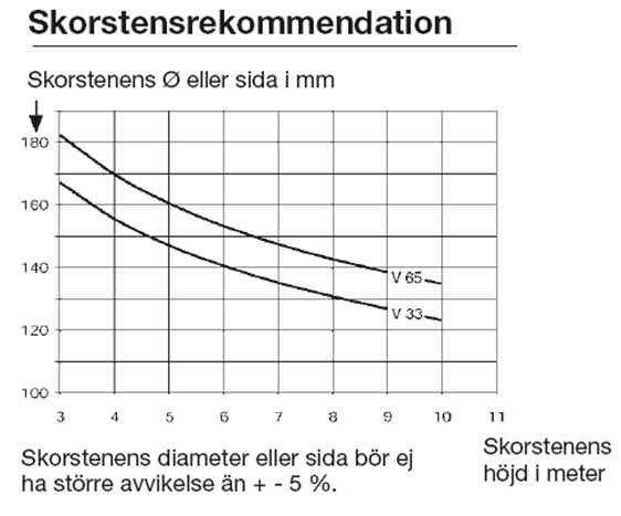

En tanke som slog mig nu när jag går upp i storlek på panna; är 150 mm diameter på skorsten OK för 60- 80 kW?

Denna sida gav en tumregel om samma diameter som utgången från pannan. Intressant dock att den sa att grövre inte alltid är bättre och att vid långa skorstenar kan man tom gå ner i dimension på diametern. Trebema hade oxå ett diagram som visar detta. Min längd på 8,5 meter skulle enligt diagramet kräva 140 mm i diameter. Med 5% avvikelse som max ger det 147. Jag tror nog en 150 mm: ers skorsten kommer att funka.

Rökgastemperaturen har stor betydelse för "draget" om man använder pannan året runt kan det behövas en större diameter under den varma årstiden när draget är något sämre (skillnaden mellan inne /ute temperatur är mindre)därför kan en drag
begränsare behövas vintertid.

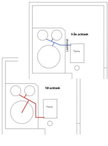

Trots gnället om lite tid har jag fått till en ny bild av min tänkta anläggning. Hoppas den funkar bättre. Jag uppskattar också kommentarer av rördiametrar och insvetsade gängor i tankarna. Jag skall så fort som möjligt beställa svetsmuffar och komplettera tankarna så jag kan lyfta in dom på plattan innan taket skall på.
Den ena bilden visar det hela uppifrån. Tankarna kommer antagligen inte stå på rad.

Du bör försöka få samma gångväg för vattnet genom de olika tankarna, dvs vattnet från/till panna ska möta ungefär lika mycket rör oavsett vilken tank det går igenom. Men det kanske blir nåt sånt sett uppifrån. Ställer man dom på rad brukar man "gå bort och vända" med ett av rören.
Kulventilerna på övre röret skulle jag skippa.
Rödim:
Rör mellan panna o tankar 35, muff R32
Övre rör till expansion 28, muff R25
Nedre rör till expansion 22 eller tom 15 muff R20
Rör till shunt 22
