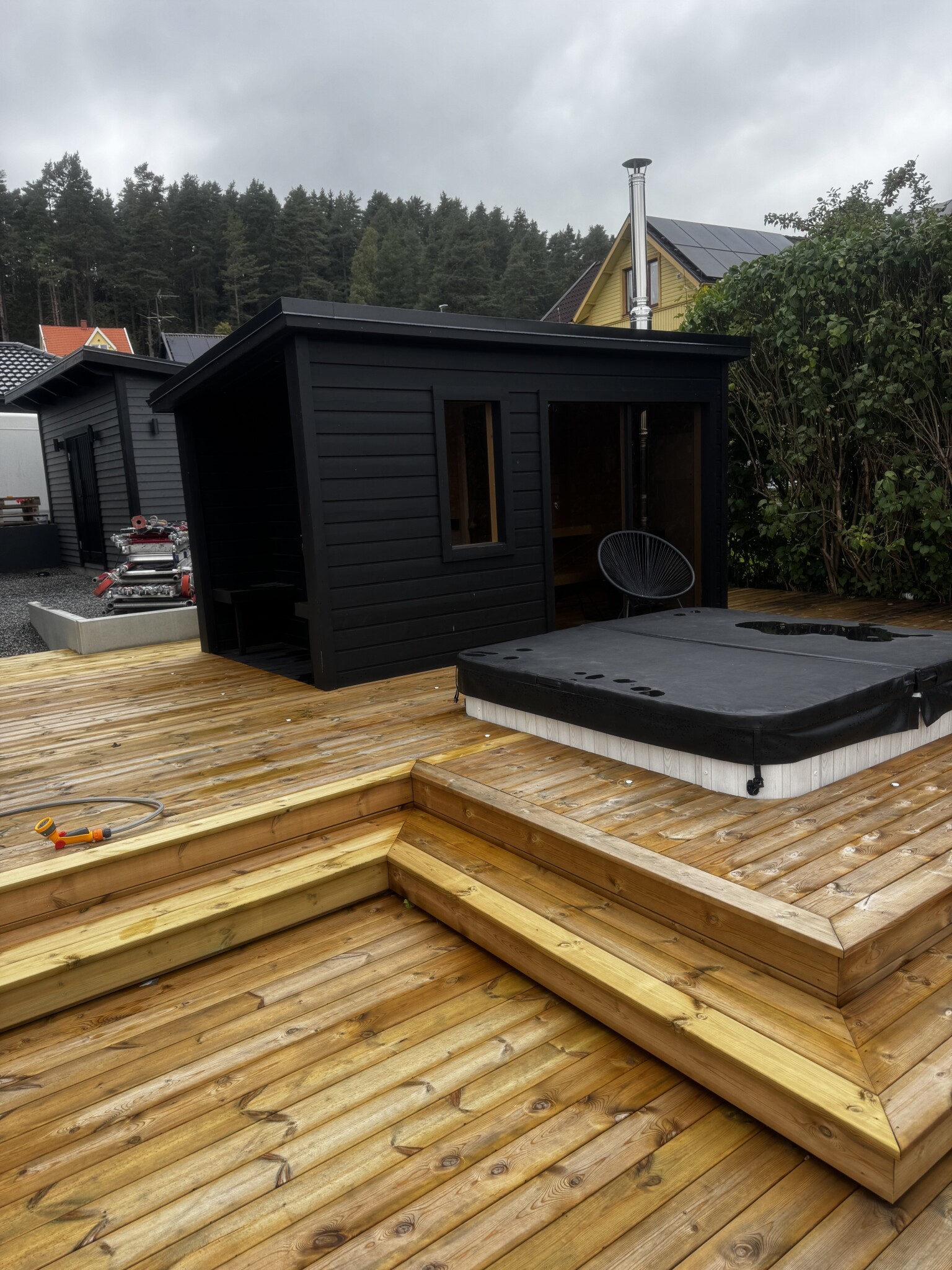

Hade precis sotaren över som slog ner på skorstenen, Han säger att den skall vara 1 meter ovan tak och att hela metern skall vara isolerad.
Vi har 40 cm isolerad som sticker upp och sedan rörkrör oisolerat 1 meter så 1.40 ovan tak.
Jag försöker läsa på men hittar inget krav om att 1 meter måste vara isolerad dock 37.5 cm från brännbart skall vara det.
Hopppas på hjälp från er kunniga på denna sidan har sotaren rätt? Är en färdig bastu vi köpt med allt förmonterat. Säljaren hade aldrig hört talas om något liknande.

Som jag läser det finns inte heller en skarp regel för 1m men det är en rekommendation:
"Allmänt rådSkorstenar för eldstäder med märkeffekt upp till 60 kW bör dels mynna över nock, dels minst 1,0 meter över taktäckningen, om inte särskilda förhållanden föreligger. Vid val av skorstenshöjd bör hänsyn tas till bl.a. förhärskande vindriktning, brandfara vid fastbränsleeldning och risken för gnistspridning.Vid gaseldning med fläktförstärkt avgaskanal bör denna utformas med minst de mått som anges i Energigas Sverigesenergigasnormer, EGN 2011, kapitel 7.8.5.4. (BFS 2019:2)."
https://www.boverket.se/sv/PBL-kuns...s-byggregler/forbranningsgaser/skorstenshojd/

Tack för svar, Ja jag hittar samma information och ställer mig därför frågande till varför sotaren gav nedslag. Har även ringt runt till andra sotare som inte heller förstår nedslaget.
Hade vart härligt att få det svart på vitt så man kan ifrågasatta dom ordentligt samt bestrida fakturan från dom.

Takstege och glidsäkring för stege krävs pga arbetsskyddslagarna (lite beroende på höjd osv kan andra saker behövas).D Dennis Liljegren skrev:
Sotare ska inte, även om kanske vissa gör undantag, gå upp på taket om skydd inte finns. Och därmed kan din skorsten inte sotas och får eldningsförbud.
@Peter Petterson Du har det ju svart på vitt från boverket...men kan du inte prova att ringa sotarens firma (eller är denne egen? )
