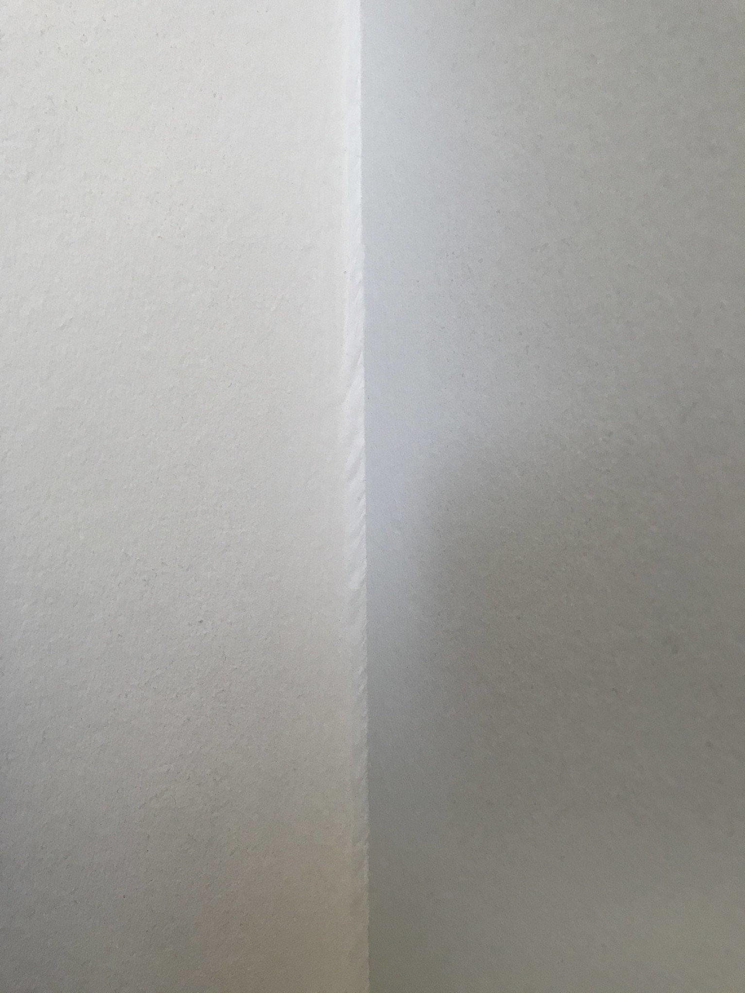

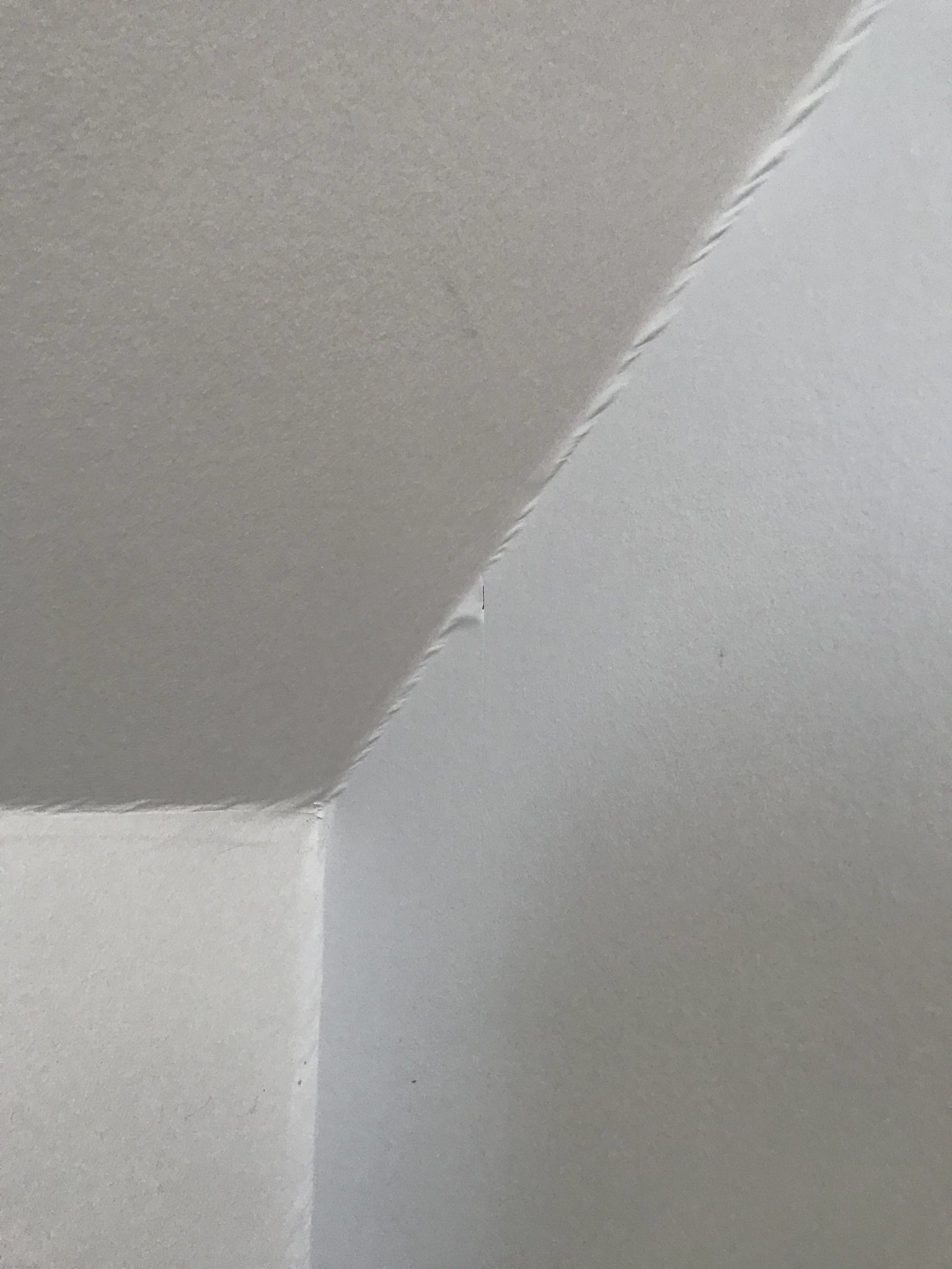

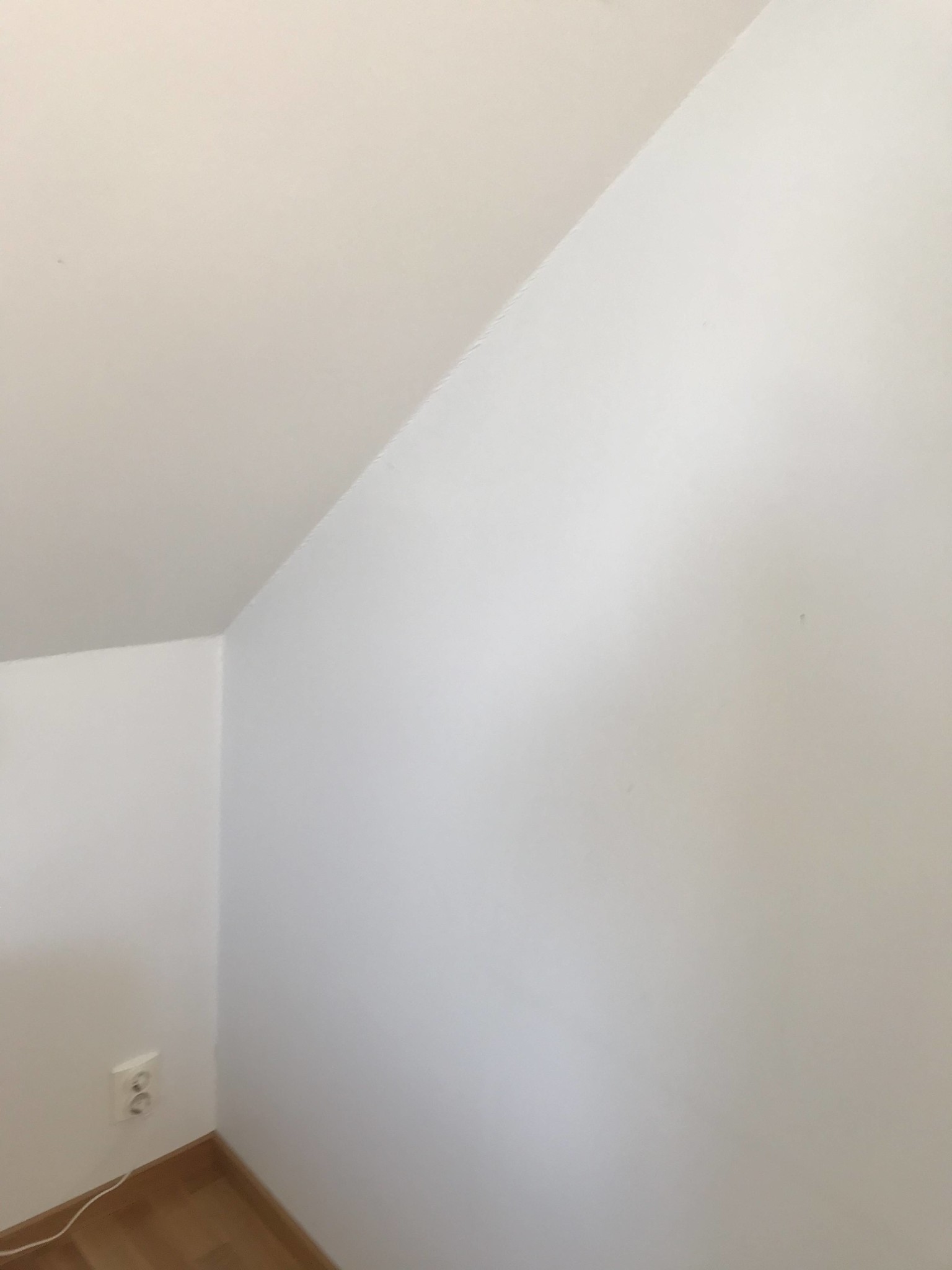

Vi skall måla om o tapetsera en fondvägg i vårt sovrum.
Men i hörn och mellan snedtaket o väggarna har det blivit veck på microliten hur skall jag göra för att få Vitt hörn i sovrum med veck på microlit där vägg möter snedtak.
Vägg med ett synligt veck där två ytor möts i ett hörn, problematiskt för tapetsering.
Veck och ojämnheter i hörnet där vägg möter snedtak klädd med microlit.
bort dessa ?
Tänker mig att där tapeten skall sitta måste väggen vara jämn/rak
Vi är tacksamma om någon har några tips o råd.
För ett fullgott resultat så är det nog, tyvärr den tråkiga vägen att riva ner, spackla och göra om..
Det kan vara minst sagt grinigt och tidsödande när det är snedtak och alla vinklar kanske inte är helt raka.
Väggarna har rört/rör på sig. Sipa ner, sätta förstärkning (pappremsa eller glasfiber) och sen spackla. Kommer se tråkigt ut annars. Alternativt en list.
Det är dock mkt märkligt, hur länge sedan sattes denna microliten?

Pappersremsor är mer förlåtande än glasfiberremsor .
I mitt snedtak , vågräta vinkeln längst ned , monterade jag bockade plåtremsor bakom gipsskivorna.
Det är 15 år sen . Vi hade vattenskada i badrummet o då bilades golvet upp efter det så har väggar o tak rört sig så här .

Har man gått över hörnen med microliten så är det inte konstigt att det korvar sig.
Ser dock ej på bilderna hur det är gjort
Skär upp, skär rent. Sätt hörnlister , spackla måla tapetsera
patd
Kan det inte gå att skära i hörnet, limma fast den lösa väven på väggen för att sedan avsluta med fog i hörnet?
Brukar inte funka, är microliten målad så blir den så styv så brukar inte bli snyggt att försöka foga tillbaka den
Skära bort i hörnen, spackla ut och måla alt sätta ny väv utanpå borde väl funka
