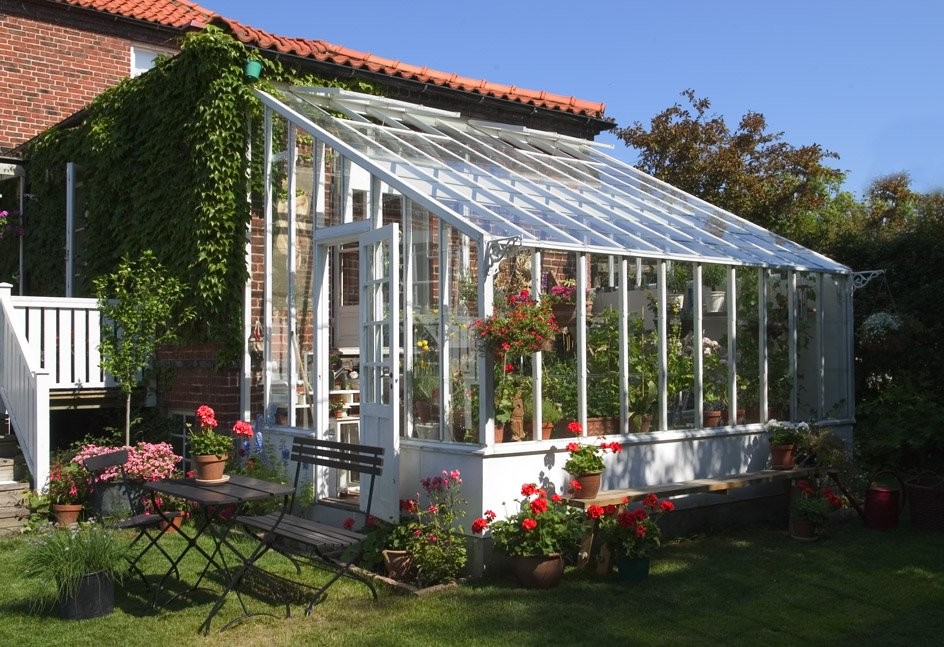

Sitter och funderar på ett waf projekt, ett växthus. Och frågor formas i min skalle jag inte själv kan finna svaren på.
Vi börjar med en slags målbild
Väggen som tänktes utnyttjas är ca 5,5 x 2,5 meter och djupet blir?, ja där kommer första frågan.
Djupet beror på takvinkel men vilken takvinkel ska man ha?
En koll på vad byggsatser som den på bilden har verkar vinkenl ligga på 16-25grader.
Djupet beror åxå på vilken höjd man vill ha längst ut, vad kan vara vettigt? neråt 1.3m har jag sett på fristående växthus.
Önskvärt är ett djup på 2-3 meter. Material i taket är troligen åxå en faktor, glas eller plast?
Takvinkel & lägstahöjd (i framkant) tillsammans ger djupet, vad rekommenderas?

Jag tycker man, oavsett fristående eller väggväxthus, skall ha ståhöjd överallt. Så någonstans 1.80-2.00 meter bör man nog sträva mot.
Taklutningen blir givetvis därefter, men man behöver inte ha så brant. Finns ju alltid möjlighet att skrapa av ev snö..
Ståhöjd verkar helt klart vara vettigt. Ett plåttak behöver inte så mycket takvinkel men jag har läst att man undviker problem med kondensdropp med större vinklar. Troligen behöver glastak det åxå för hållfastheten.
