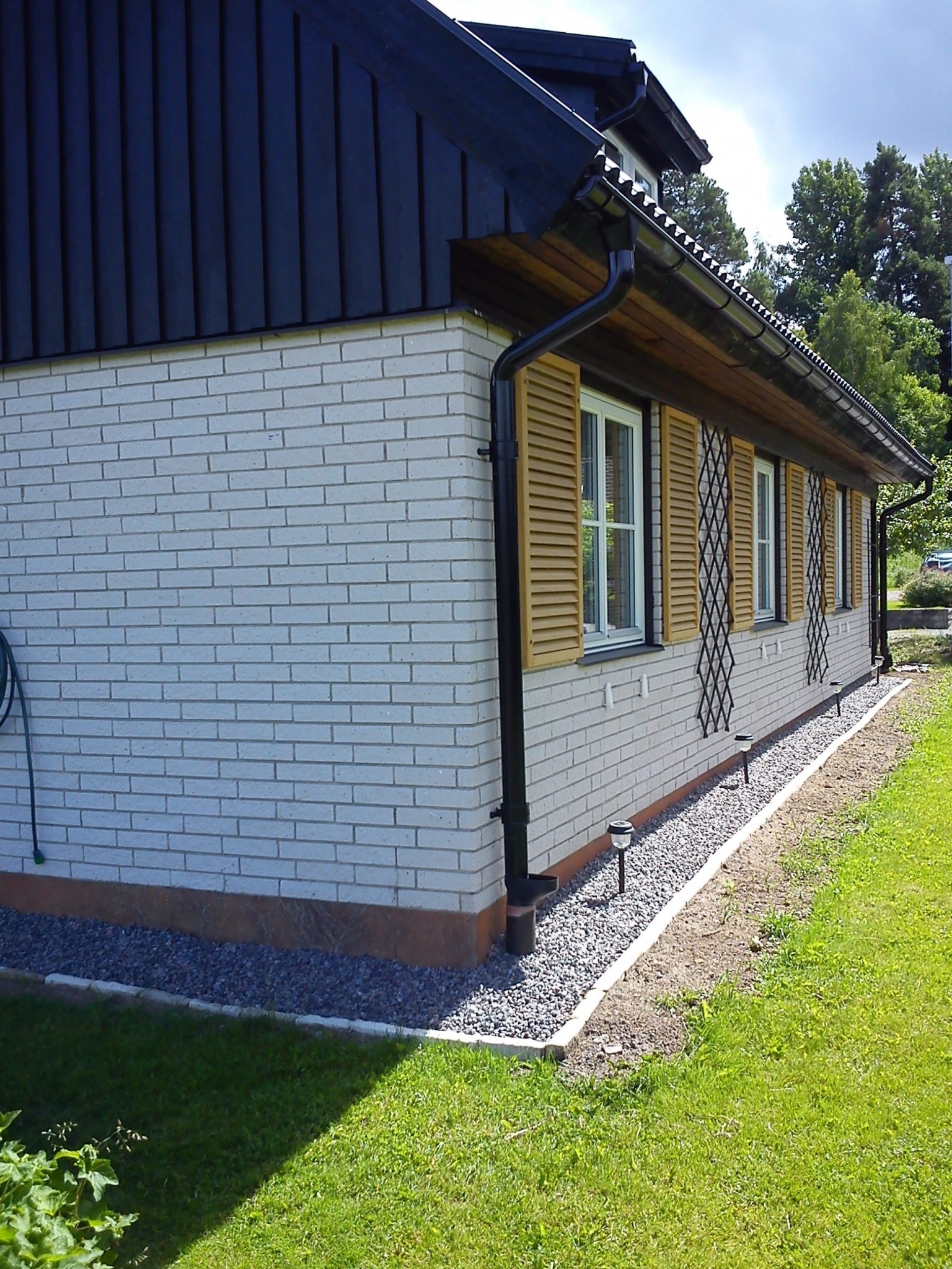

Gräv å grus
Och markduk
Vilken fin bild! En riktig novisfråga - var tar vattnet i stuprännan på bilden vägen?

Stupröret är (förhoppningsvis)kopplat till rör som läggs under marken och leds till en dagvattenbrunn.
Det är så du ska göra, gräv rund huset och ska du vara riktigt seriös lägg dräneringsrör.
Lägg duken i groparna och rören och sen fyll på med grus koppla till dagvattenbrunn.

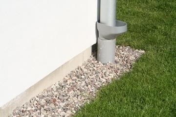

Vi grävde bort rabatterna förra året, främst eftersom att vi inte har tid med rabatter och dels eftersom att det inte är bra för grunden.Vårt hus har platta på mark.
Vi grävde för hand 60*60 cm ungefär. Ingen duk, lade kantsten som avgränsare, fyllde med makadam 8/16 tror jag det var. Marken/jorden var tack och lov torr och fin,

Fast tänk på att grus dränerar bra, så om ni byter rabatt mot grus så kan (beroende på vad det är för jordmån) belastningen på dränering *öka* istf. att minska. Så tänk på att ni inte vill ha kontakt mellan ytlagret och dräneringen. Ytvattnet skall ledas bort från huset, inte ner i dräneringen. Även om många lägger grus så kan ni även lägga plattor. Blir en bättre avgränsning mot ev. gräsmatta. Jag lade själv plattor eftersom vi hade en hel hög över och något skall man göra av dem.
Gräv bort matjorden, se till att ni inte kommer ner i dräneringen (lägg i så fall någon tät duk) och gör klart ytan som ni vill ha den.
