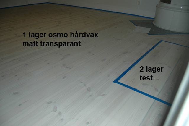

Jag har precis haft hantverkare hemma som gjort detta hos mig. Lutat i två omgångar med Carl's vitlut så att furugolvet blev riktigt ordentligt ljust. Sedan har de haft på osmo hårdvaxolja matt transparant.
Efter 1 lagret var golvet mycket snyggt. Hårdvaxoljan sänkte ju ljusheten betydligt. Som test har vi nu haft på ett andra lager för att se om jag gillar nyansen. Håller på att torka men initiallt ser det inte ut att ha påverkat nyansen mera. Såldes få man ett mycket ljustgolv som kräver lite underhåll. Jag är hur nöjd som helst.
