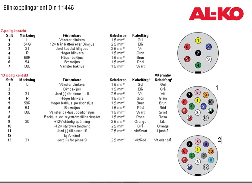

Växla t batteridrift husvagn
På kylen i husvagnen jag växte upp med blåste lågan ofta ut när man körde. Så det hörde till rutinen att tända kylen vid stopp.
Vi har en VW Caravelle -19 & en Adria Alpina 663UK -23. Vi får inte heller kylen att gå på 12v trots att vi anslutit bil och vridit om lyset manuellt på bilen innan bortkoppling av 230v, men enligt husvagnsverkstaden som vi precis lämnade in på för gasol & täthetskontroll så sa de att inte alla bilar har den "signalkabeln" dragen i sin 13-poliga kontakt som krävs för att få kylen att fungera. Man skulle inte heller "fulbygla" då de kan störa ut Canbus kretsen. De hänvisade till VW själva för att söka efter lösning på problem. För enl. verkstaden så fungerar kylen på 12v, men ingen av våra bilar (3st) har kunnat driva kylen.F Fixaren2 skrev:Nyligen köpt en husvagn Cabby Nova 472CT. Vill inför semester få igång kylskåpet på batteridrift så kyl kan hållas sval under längre resor och stopp på vägen. Det funkar bra på 220V men jag lyckas inte få det att fungera på 12V. Hittar ej i instr.böcker då kylskåp en gång var xtra tillval till vagnen. Lampor funkar på batteridrift. Någon ide' om hur jag kan göra för att få kylskåpet över på 12V?
Märkligt kan jag tycka.. Vi åkte ca 8 timmar och ville köra på 12v för att underhållskyla vissa saker under resan.

Har du mätt så bilen lämnar spänning på den pinnen i kontakten?N Niklas Norén skrev:Vi har en VW Caravelle -19 & en Adria Alpina 663UK -23. Vi får inte heller kylen att gå på 12v trots att vi anslutit bil och vridit om lyset manuellt på bilen innan bortkoppling av 230v, men enligt husvagnsverkstaden som vi precis lämnade in på för gasol & täthetskontroll så sa de att inte alla bilar har den "signalkabeln" dragen i sin 13-poliga kontakt som krävs för att få kylen att fungera. Man skulle inte heller "fulbygla" då de kan störa ut Canbus kretsen. De hänvisade till VW själva för att söka efter lösning på problem. För enl. verkstaden så fungerar kylen på 12v, men ingen av våra bilar (3st) har kunnat driva kylen.
