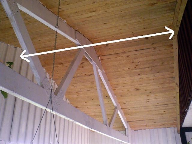

Kan jag istället för att ha det som det ser ut på bilden växla till en balk? (Den ritatde pilen)
Syftet är att minska den synliga konstruktioen, göra det hela lite mer estetiskt...
Takbeläggningen är av plåt.
Har på sikt tänkt att isolera detta idag, kalla uterum, för att i framtiden kunna använda det mer eller mindre året om.
Ja, rätt dimensionerad, upplagd och monterad skulle en balk kunna ersätta takstolens bärande funktion. Hur du ska göra detta i praktiken vet jag inte.
