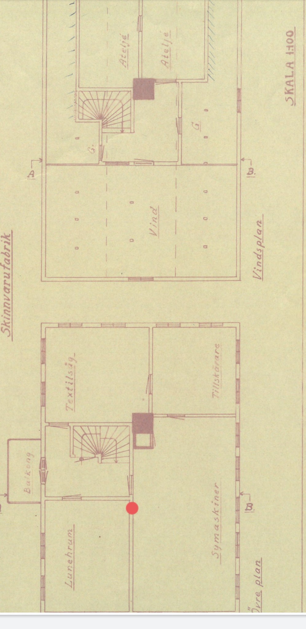

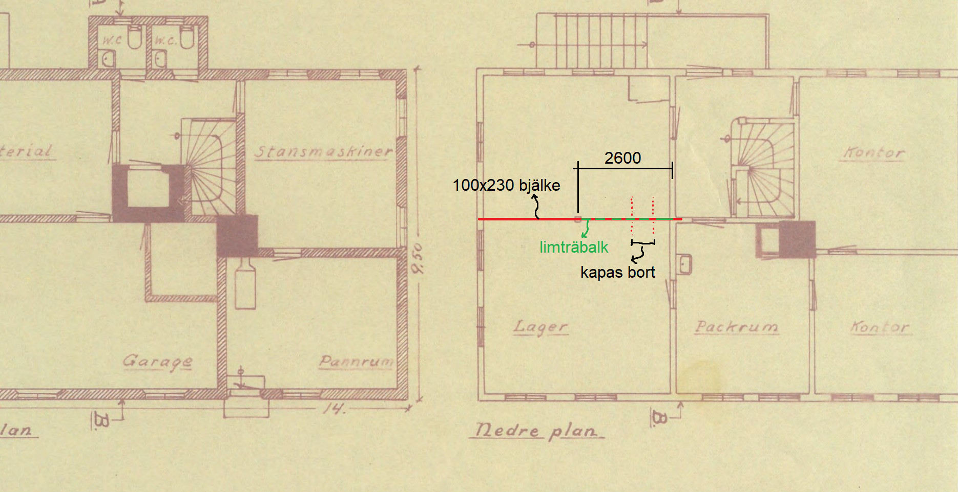

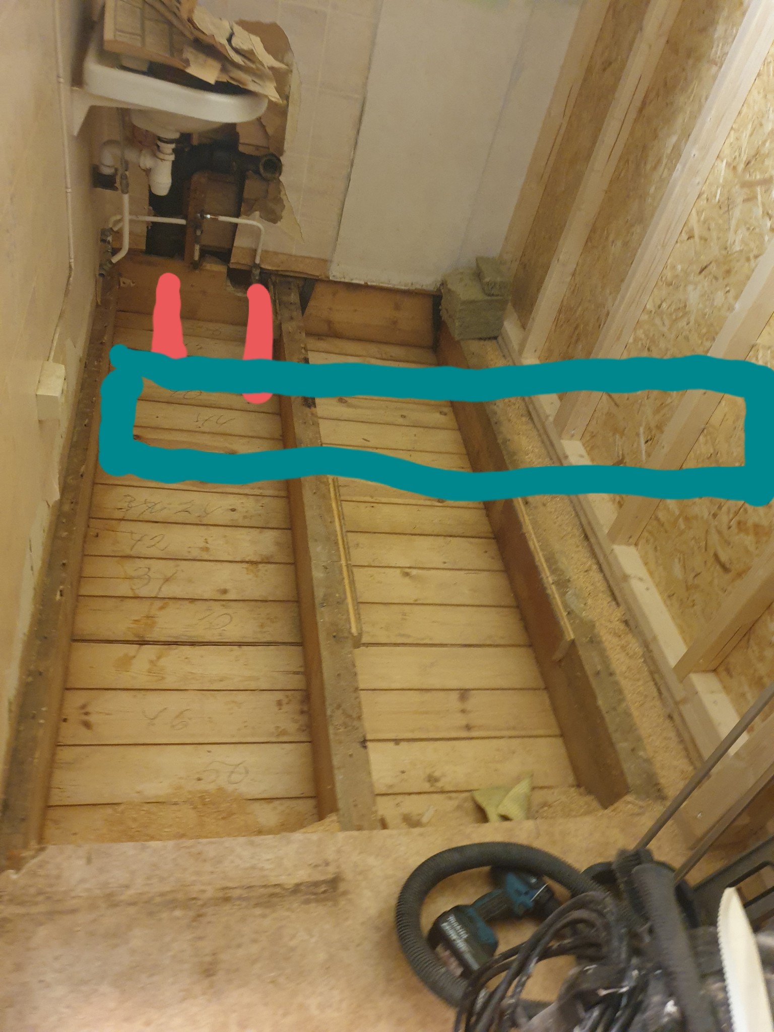

Måste kapa ur en bit från en 100x230 bjälke strax innan upplaget.
Tänker sätta en 90x315 limträ under som får ersätta den bortsågade biten, längd 2600
Räcker det med en 45x95 ståendes på varje sida som stöd? Dubbla? Grövre?
Längden är ca 2600 och kommer skruvas i befintlig regelstomme och en pelare
Röda ska sågas bort.
Turkosa är limträbalken.
Regeln som kapas ut sitter spikad till vänster och vilar på en pelare 2600mm därifrån

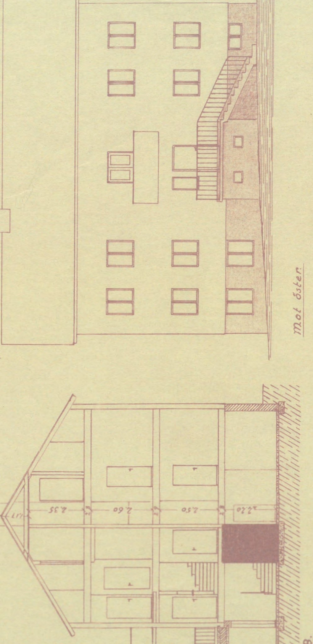

Jag åtminstone förstår inte riktigt din bild i förhållande till din beskrivning; Varför ersätter du med en limträbalk som är mycket längre än den utsågade biten, vad finns ovanför det du sågar bort, finns plan- och sektionsritning?

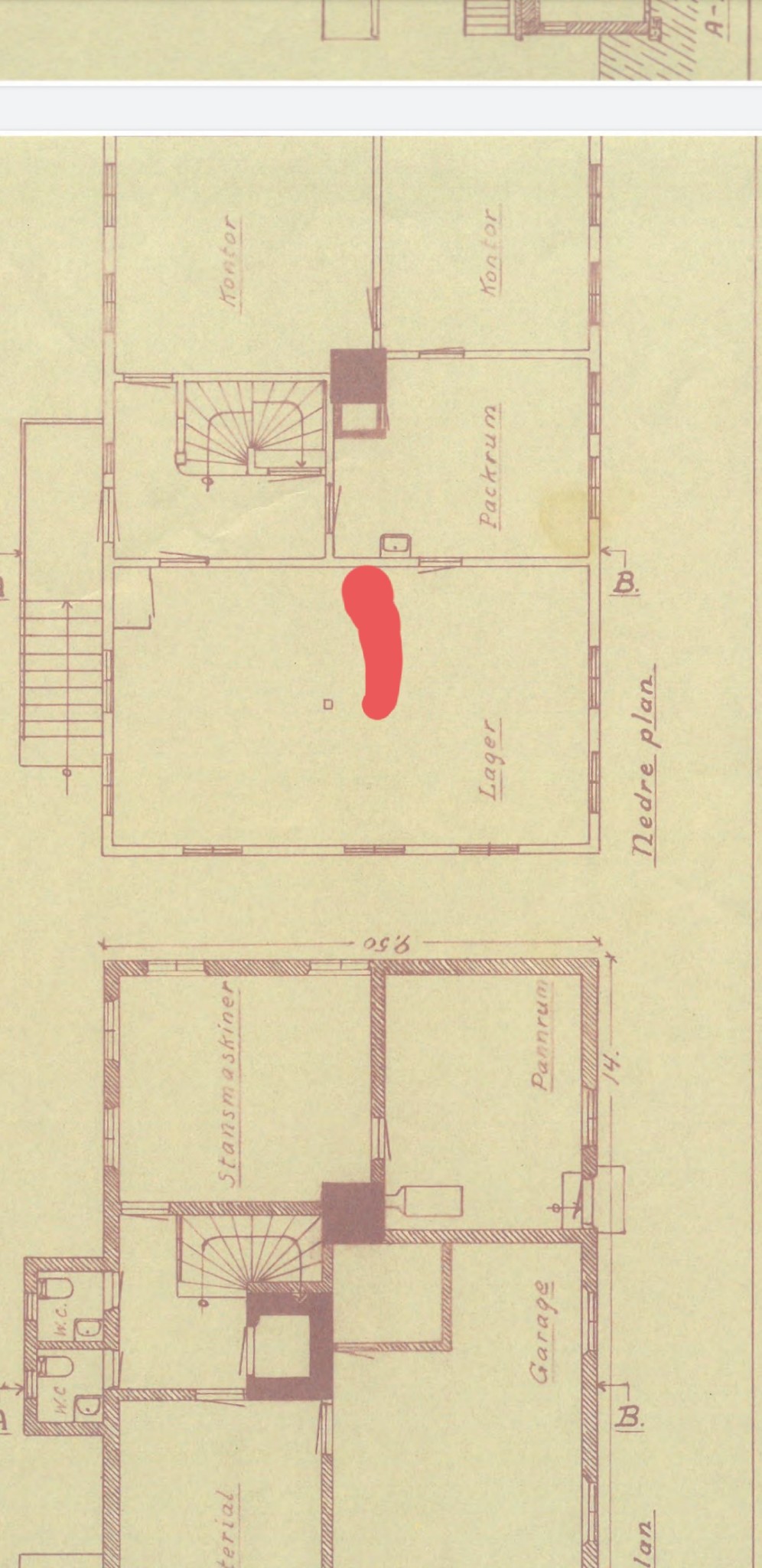

Det finns en pelare på våningen under, limträbalken får gå från den till väggen, limträbalken ska alltså vara i taket på våningen under.
Det är en vindsvåning ovanför
Röda pricken är där det sågas av, röda strecket på andra bilden är ungefär där balken blir i taket, fyrkanten är en pelare

Har jag förstått det rätt, enligt min bild nedan? I så fall, har du räknat på limträbalken? Man behöver veta lasten på limträbalken så att man sedan kan räkna ut vad det blir för krafter i stöden. Har man kraften i stöden så kan man kontrollera regelns bärförmåga vid tryckande (normal)kraft med hänsyn till knäckning.
Vad har du för c-avstånd mellan bjälkarna?
45x95 är inget problem. Jag har tänkt såhär:
Först och främst verkar inte väggen som går ut ur pappret i sektion B-B vara bärande då golvreglarna inte är kontinuerliga över bjälkarna som finns under väggen. Den nyttiga lasten mellan facken tas därför upp av golvreglarna som verkar sitta fast med balkskor. De skjuvkrafter som uppstår tas då hand om i infästningen. Lasterna blir således:
Icke-bärande vägg, egentyngd: 0.2kN/m^2
Nyttig last: 2kN/m^2 (Den nyttiga lasten hamnar dock inte direkt över bjälkarna men jag har räknat konservativt). Nyttig last från vindsplan samt det övre planet.
Egentyngd limträbalk samt de två bjälkarna från det övre- samt vindsplanet.
Höjd på regel som skruvas fast i pelare: 2.5 m (även fast den är mindre mht till tjockleken på limträbalken och bjälken).
