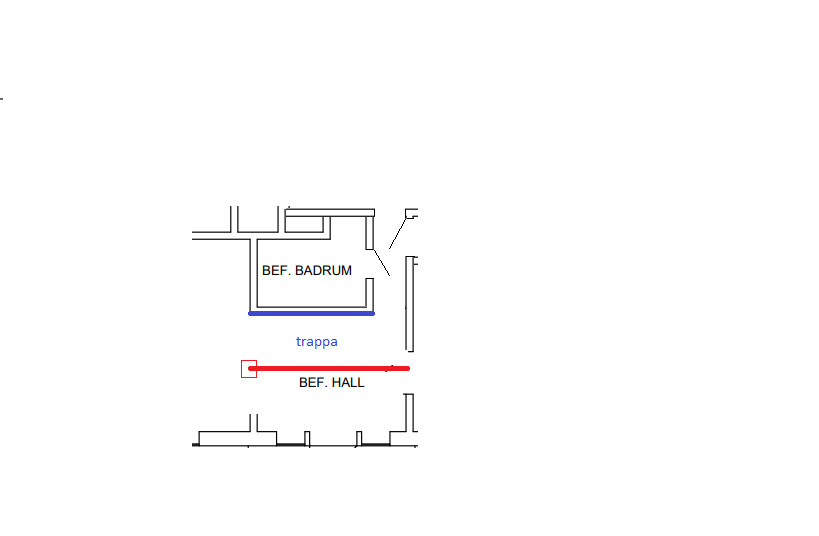

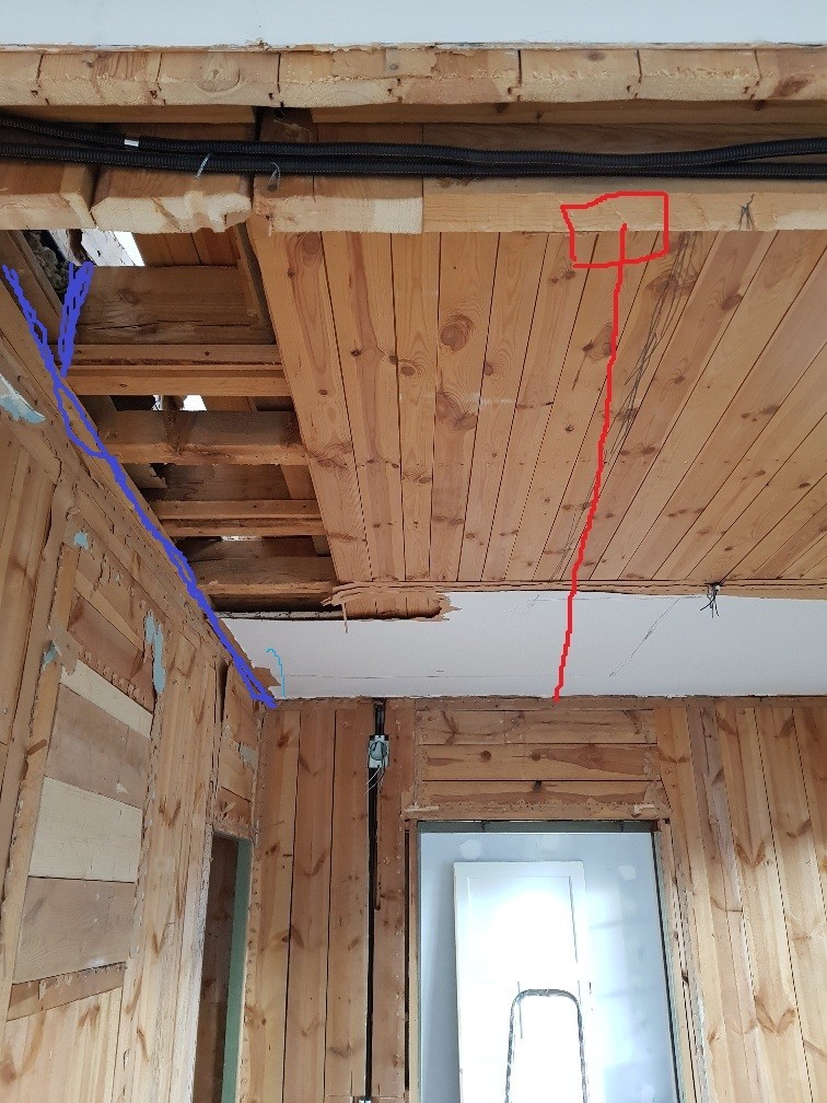

Jag ska ta upp hål till e ny trapp.

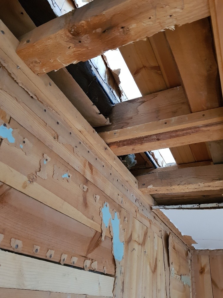

Tanken är att jag sätter en limträbalk ty 90x315 vid den röda linjen och sen sätter en stolpe som håller den (röd fyrkant) då borde jag har växlat av för golvet på ovanvåning. vad jag undrar är vid andra sidan hålet vid blå linje, Kan jag bara kapa vid kanten mot väggen och räkna med att innerväggen blir bärande ( det kanske den redan är) eller ska jag sätta nån form av balk där också. Det är ett gediget byggt hus från 1935 med innerväggar av 45mm spontat virke. sträckan är ca 2,5 meter.
Mvh David
Skiss av en planlösning med markerad placering för ny trappa, limträbalk (röd linje) och stolpe (röd fyrkant).
Tak och väggar i trä med markerade linjer för planerad trappinstallation; röd linje och fyrkant, blå linje.
Interiör av träkonstruktion med öppet golv och synliga balkar vid förberedelse för trappinstallation.
