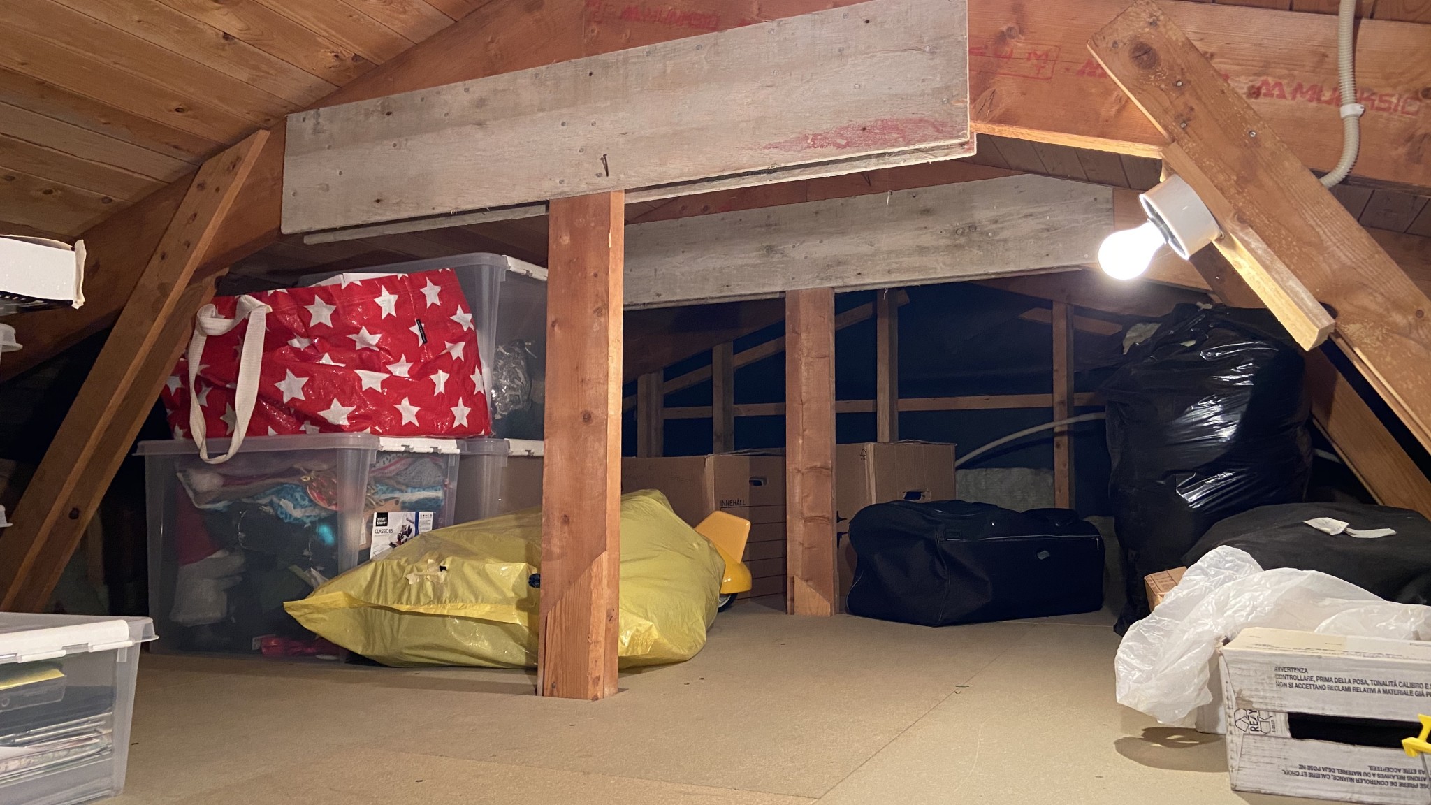

Har inga jättebra ritningar att konsultera så har kontaktat kommunen för att se vad dom har i arkiven. Har rivit bort en del av innertaket för att se vad som finns bakom och kan konstatera att hjärtväggen åtminstone håller uppe övre plans golv. Det är 45x200 reglar som vilar på hjärtväggen och håller uppe övervåningen...
Trähus med två våningar och vind byggd på 80-talet i Stockholmstrakten.

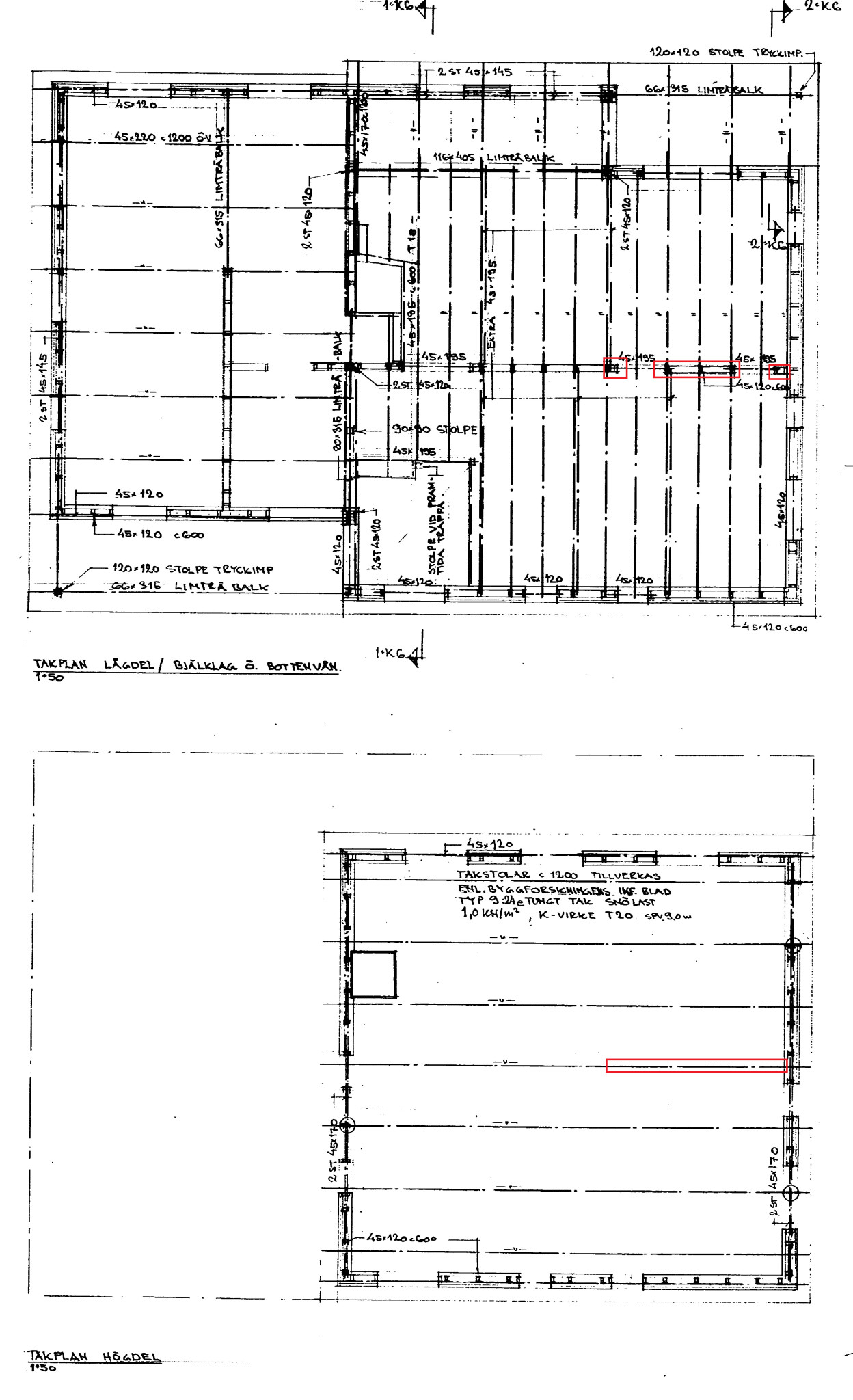

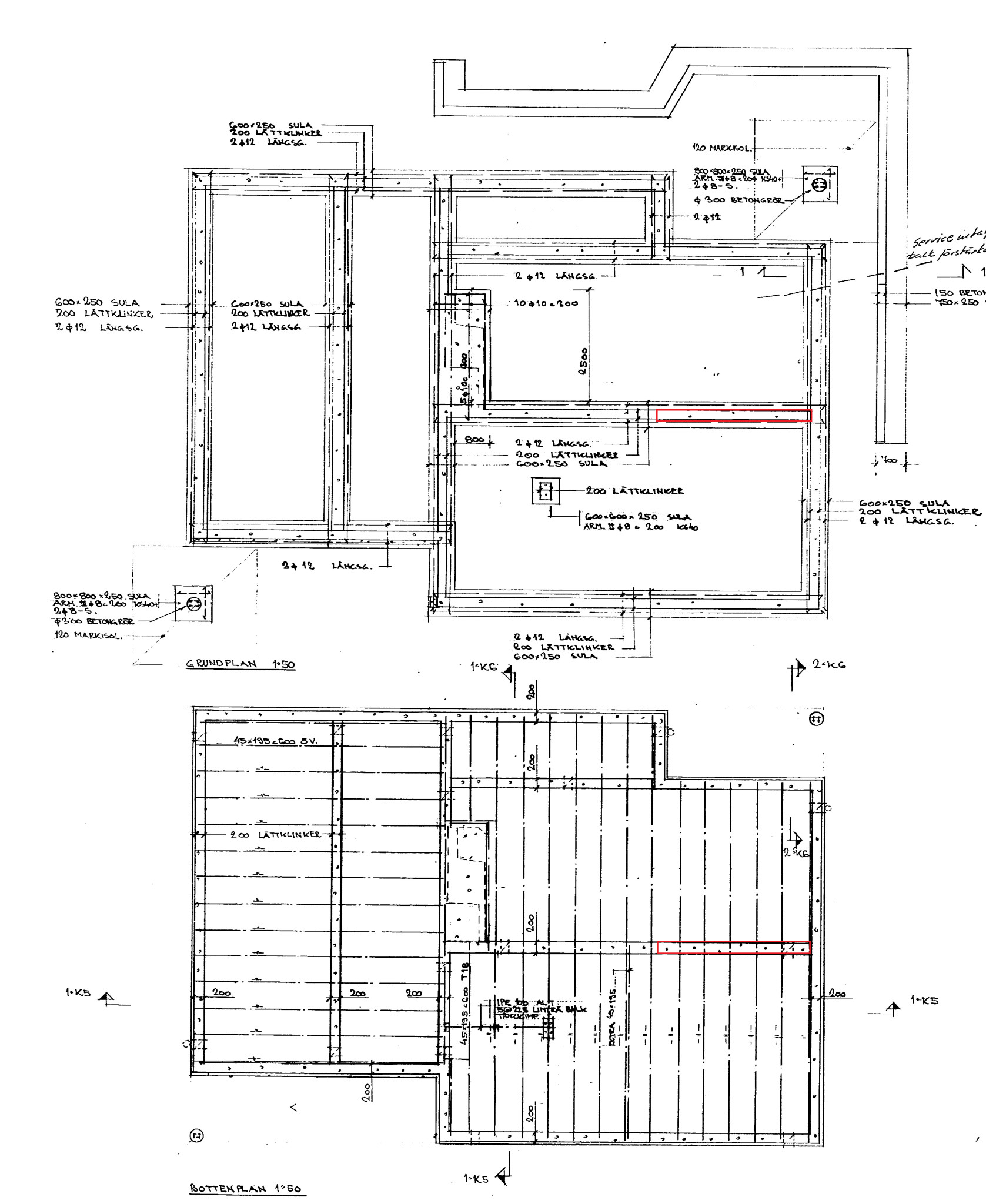

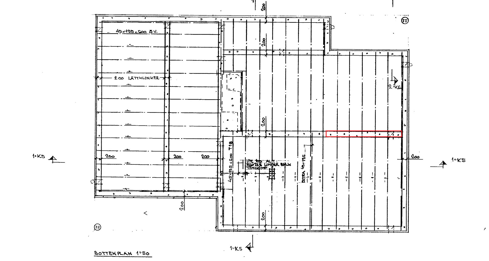

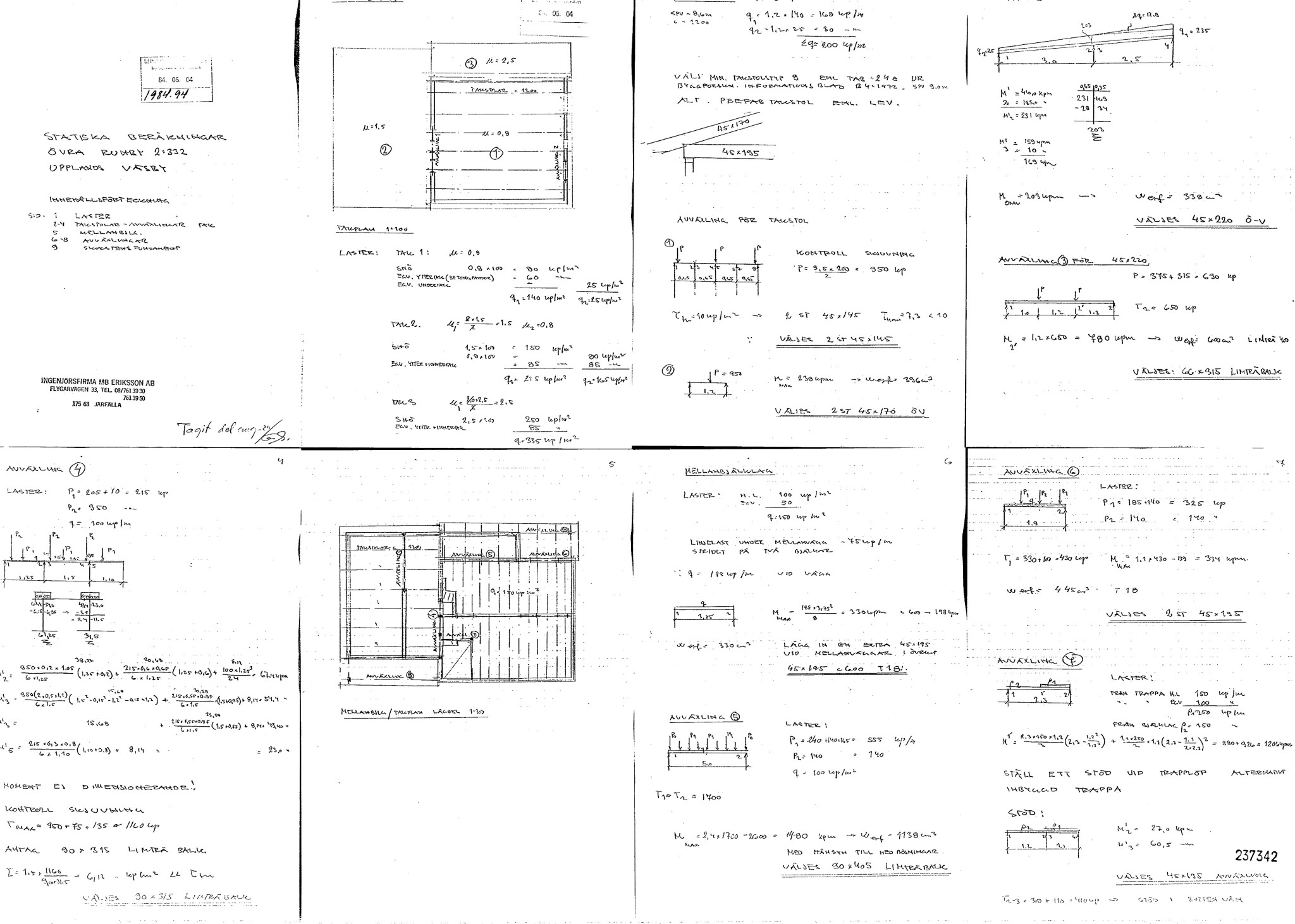

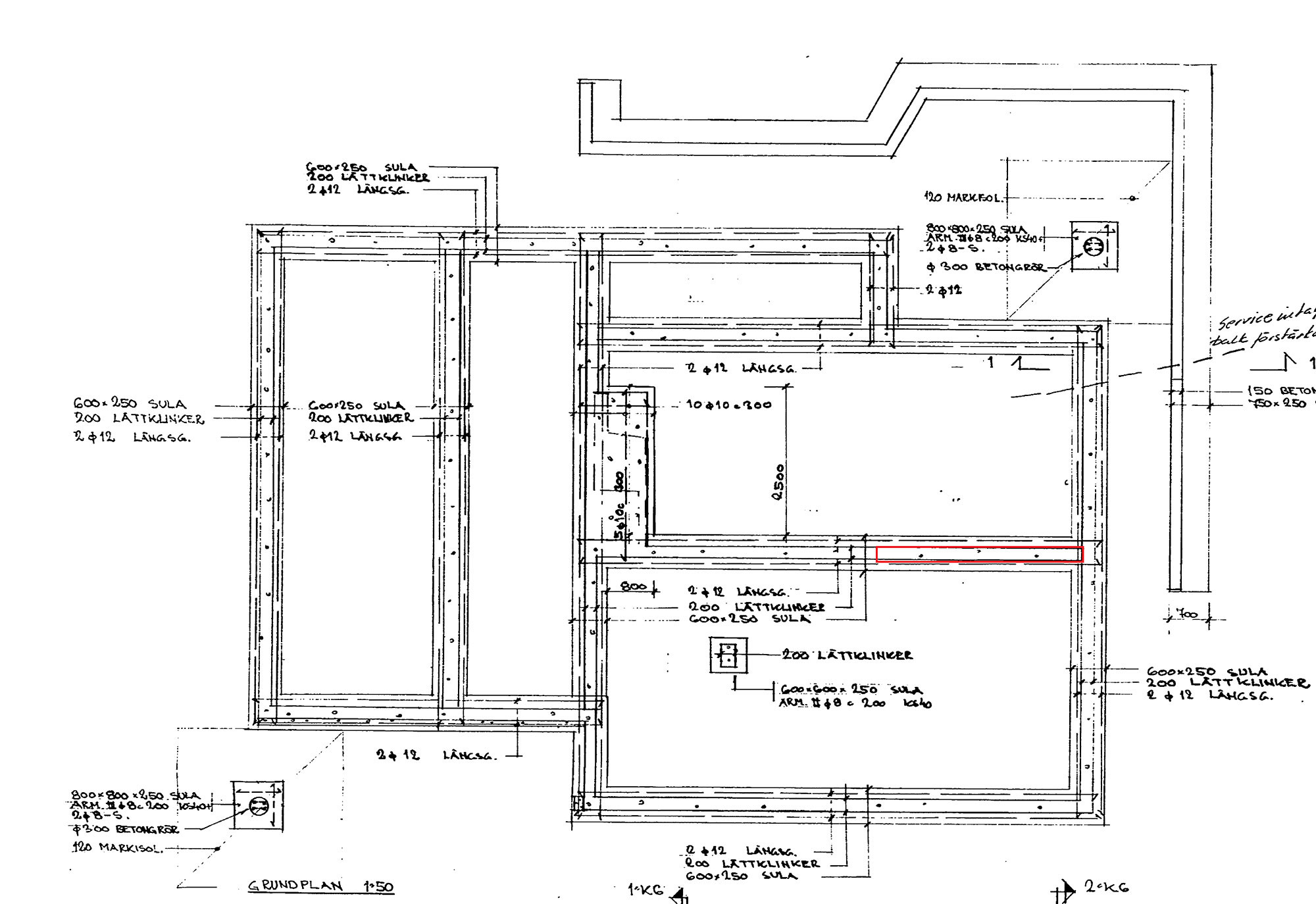

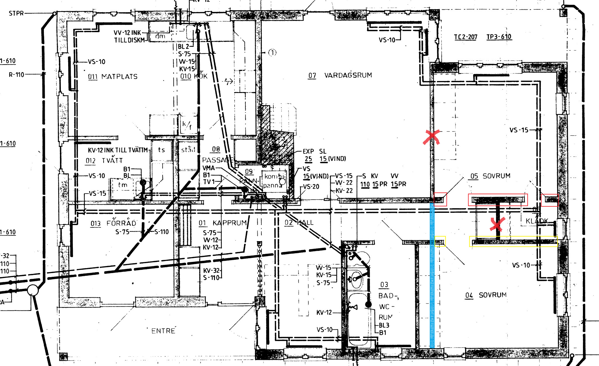

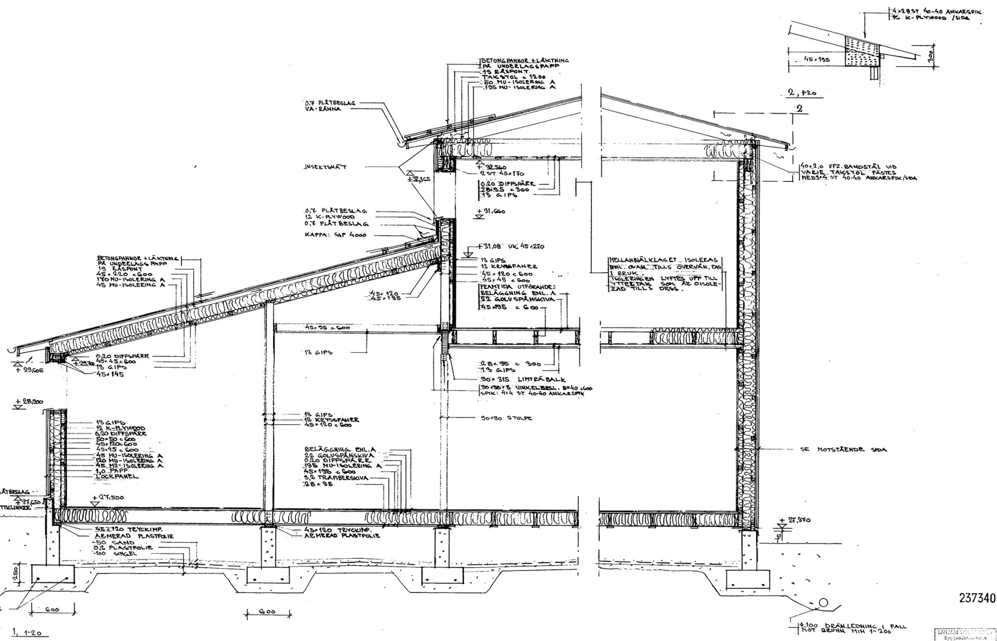

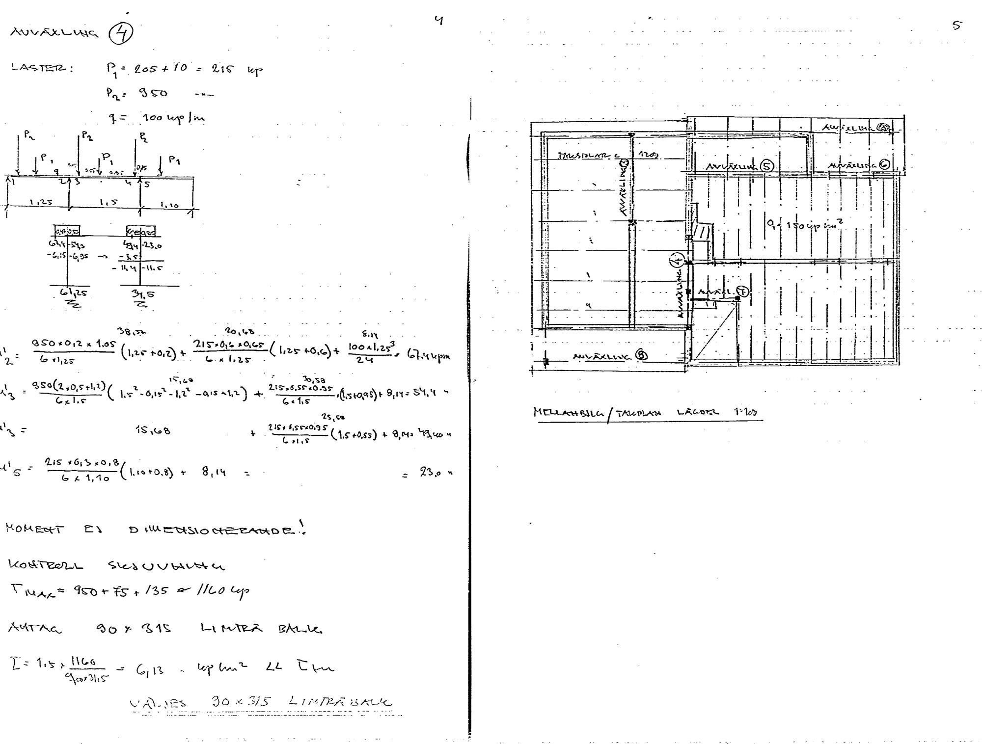

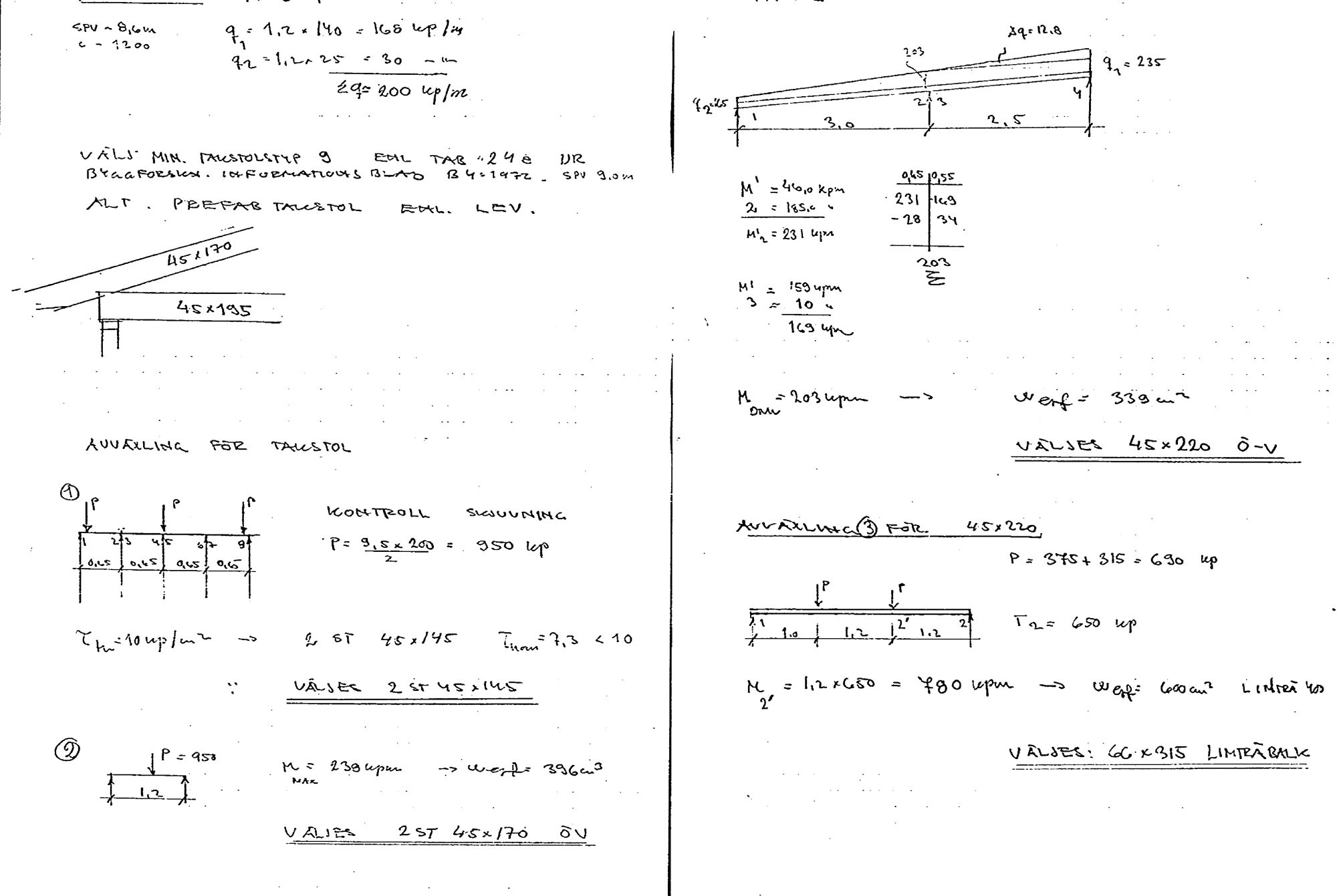

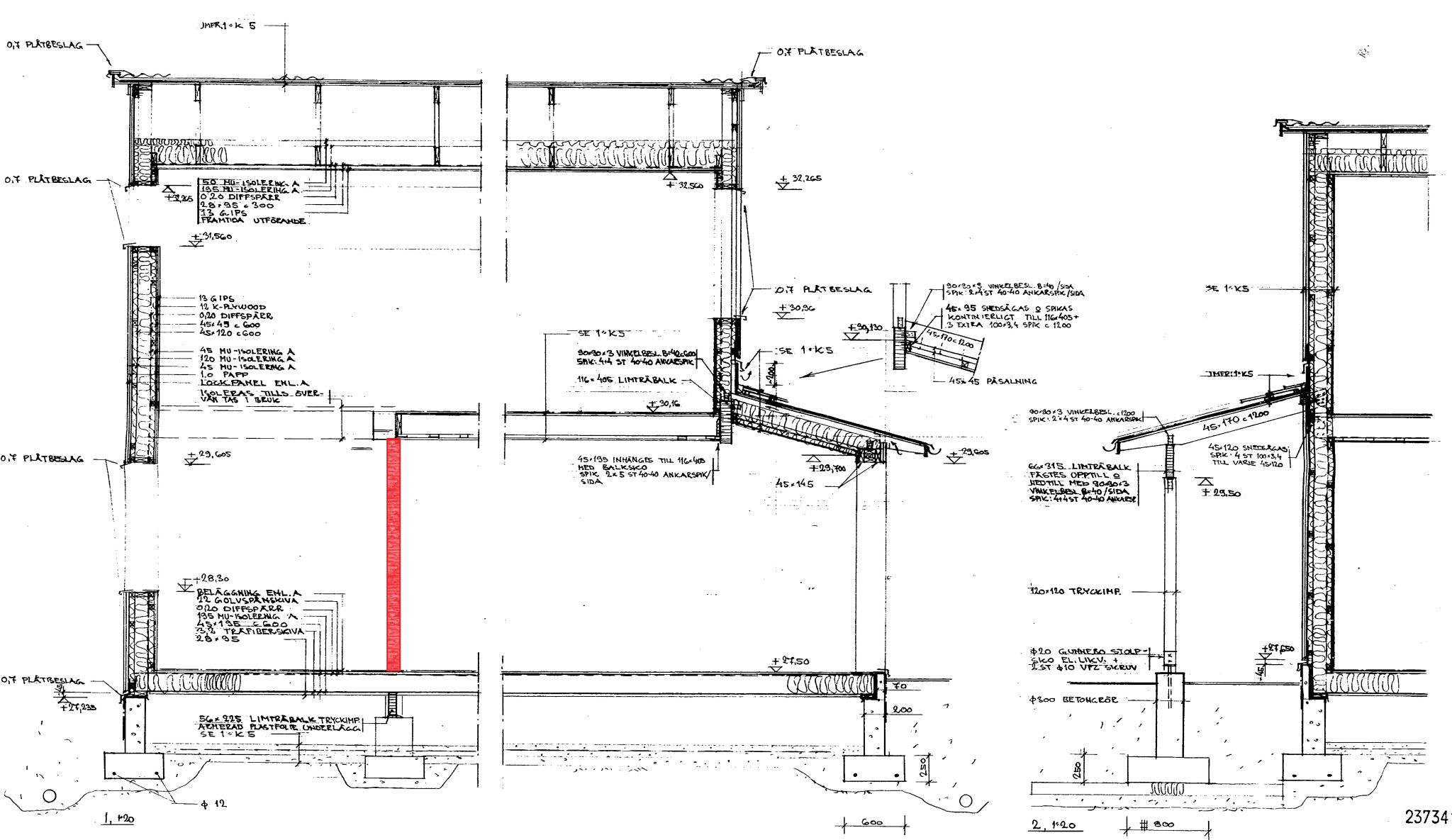

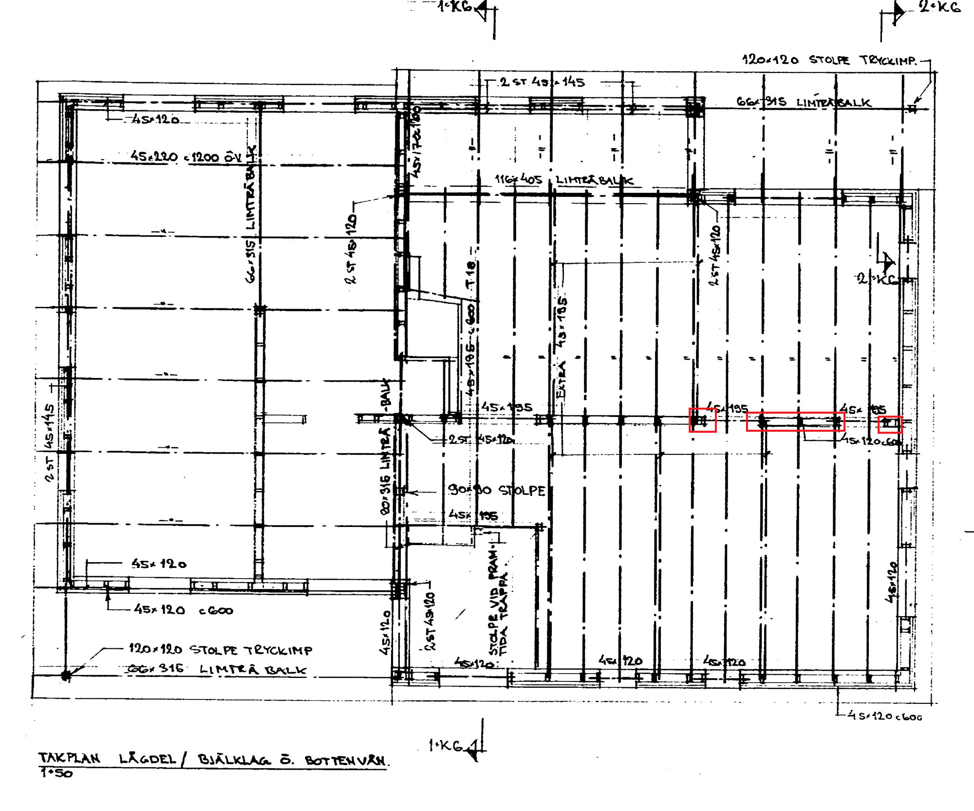

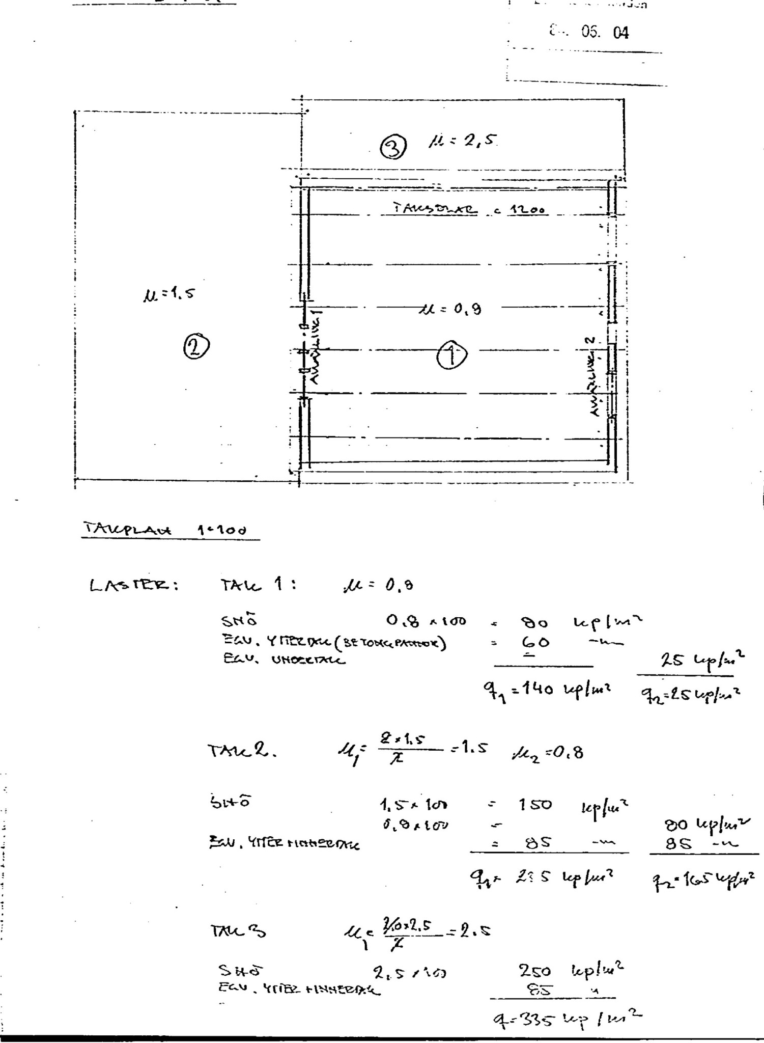

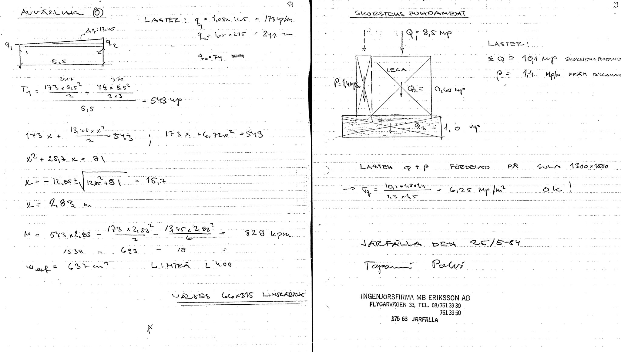

Tack för svaren, det klargör lite i alla fall vad det är jag står upp emot. Jag har fått en hel "bunt" med ritningar från kommunen idag och lägger upp några av de jag tror är relevanta här.

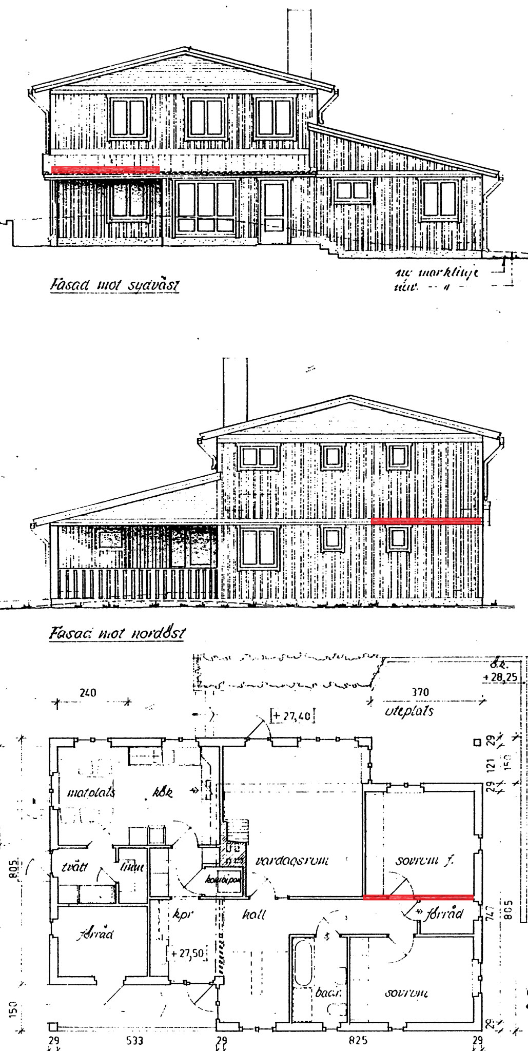

Jag hart markerat med rött där delen av hjärtväggen är som ska ersättas med en balk. Blåa är en ny vägg.
Jag vet inte om dessa ritningar klargör något då jag själv har svårt att se/förstå om hjärtväggen bär upp någon del av taket eller inte... Var uppe på vinden för att se hur det är där men blev inte så mycket klokare.

Det är ett originellt byggt hus! Ritningarna är tyvärr i suddigaste laget. Det är svårt att se de exakta måtten. Lasten på limträbalken ligger troligen runt 12 kN/m. Det pekar mot 215x270 mm balk. Men som sagt det bör man kontrollera mot ritningar som man kan mäta på.
Gediget paket från kommunen och precis vad som behövs.

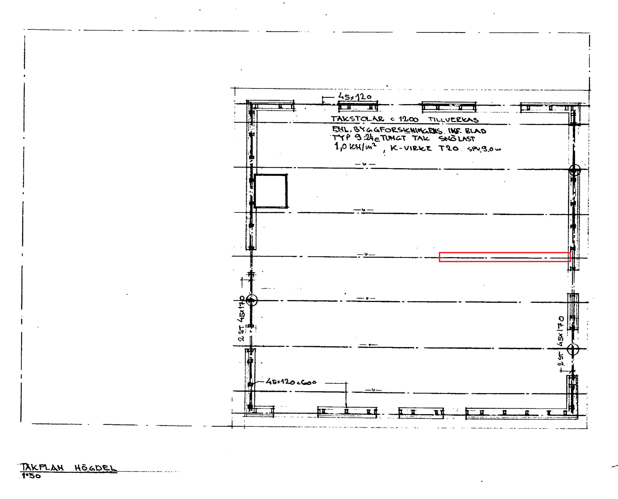

Vad jag kan se så ligger takstolarna parallellt med väggen som du vill ta bort, därmed bör endast väggen bära upp våningen över.
Ser bara ett totalmått mellan ytterväggarna, men det ser ut som att det är ungefär lika långt från väggen som skall rivas och fasaden på båda sidor av väggen, ca 4 m, kan det stämma?
Det stämmer att takstolarna går parallellt med hjärtväggen och att det är rätt exakt 4m på vardera sida av den.
Jag ska försöka fixa till bilderna så att dom inte är så suddiga, fick dom i TIF format och var tvunget att spara om och göra de mindre för att kunna ladda upp men det visst inte helt bra det där. Ska ge mig på det imorgon igen.
Googlade lite snabbt och verkar inte helt lätt att få tag på en 215x270 balk, kanske måste välja 115x315 trots allt. Men som sagt, med bättre bilder kanske det blir lite klarare och ge en bättre inblick i det hela.
