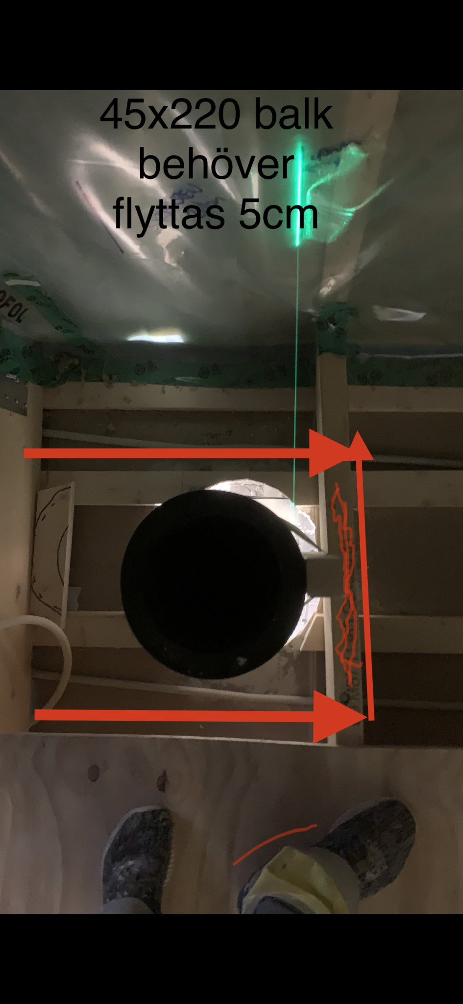

Jag behöver flytta balken ca 5cm åt höger som är på höger sida om skorstenen.
Längden av balken som behöver flyttas är ca 30cm.
Kan jag göra som på bifogad bild att jag sätter dit likadana balkar 45x220 enligt röda streck för att sedan kapa bort den del som är överstruken?
Tar gärna inputs och bättre lösningar.
Behöver göra detta för att få rätt avstånd till brännbart.
