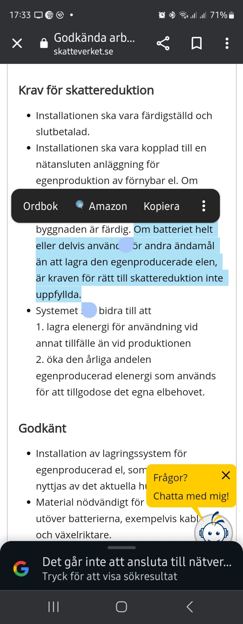

Lyfter denna tråd då SKV just gått ut med ett förtydligande gällande just batterilager och stödtjänster.
Man får inte ROT på batteri som används till annat än lagring av egenproducerad el. Inte ens för delvis användning.
https://www.skatteverket.se/privat/...etengronteknik.4.676f4884175c97df419290e.html

Huruvida Skatteverket förhåller sig till grönteknik för detta tvistar de lärda om. Igår kom ett litet luddigt ställningstagande från de enligt ovan länkning.
