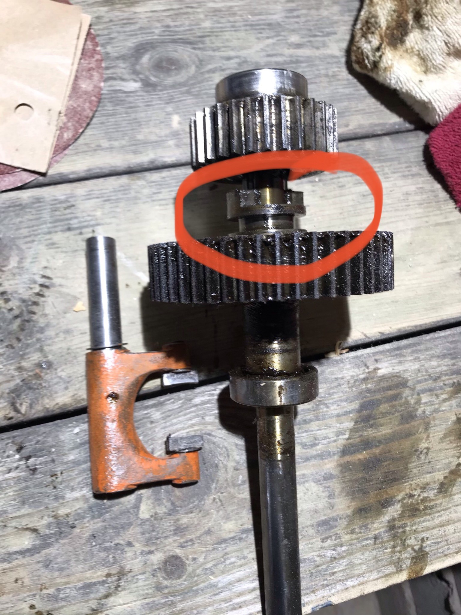

Ny här. Har en äldre pelarborr där en av växlarna hoppar ur hela tiden. Den vibrerar ur när man kör, ser spaken röra sig och sen plopp så är det kört. Är högfartsväxeln också så det är lögn att borra snyggt i trä. Tror det är en äldre Arboga eller Strands. Nån som har en aning om vad det kan vara och hur man löser det i s f?

Maskinen e rätt gammal, säkert från 60/70-talet. Ganska sliten också. Står på golvstativ. Skyltarna är svåra att läsa men tror de e en Strands. Eller en Arboga E100 nu när jag kollar i andra trådar.

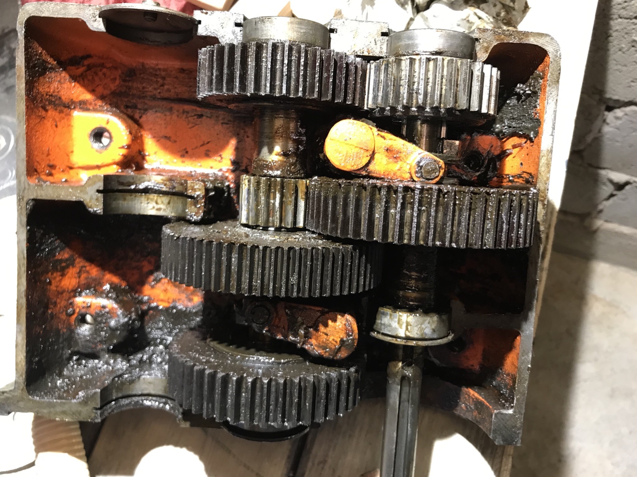

Växelväljare och främre axel ur. Med min extremt begränsade kunskap tycker jag inte att det verkar vara något fel på den. Problemet verkar vara att den låsring som låser kugghjulen på axeln, alltså den som själva växelväljaren styr (inringad på bilden), rör sig ”för lätt” upp och ned på axeln och helt enkelt ramlar nedåt och ur av sig själv när den är i övre läget. Någon låsning i form av fjädrar el. dyl. finns inte.
I jämförelse känns den andra växelväljaren mycket ”trögare” och verkar ju också stanna på plats.
Några idéer om lösning?
Kan själv!

Ditt problem är nog uppe vid spaken. Lossa delen du växlar med på utsidan, den ska ha en kula och en fjäder som trycks i ett hål i respektive läge.
Ok, det är löst. Visst fanns det kula och fjäder, men på själva spaken på utsidan av maskinen. Någon gång har någon haft loss spaken på den problematiska växelväljaren och svetsat den (har väl gått av) och sedan glömt att stoppa tillbaka kulan när de återmonterat.
Niten som låste spaken på väljaren var dessutom sönderslagen i bägge ändar.
Nu gäller det alltså att hitta en kula, sedan ska det förhoppningsvis fungera!

Sådär, givetvis hade morsans kompis Staffan kulor i rätt dimension (han har ALLT). Gjorde rent växelhuset, kugghjulen och axlarna med lacknafta och fick bort all intorkad gegga. Fettade in igen, återmonterade, på med spakarna (och kulorna..) och nu fungerar det klanderfritt!
Inbillar mig att maskinen går tystare och växlar bättre också. Känns skönt att ha gått igenom allt. Vilken kick att fixa saker själv ändå.
