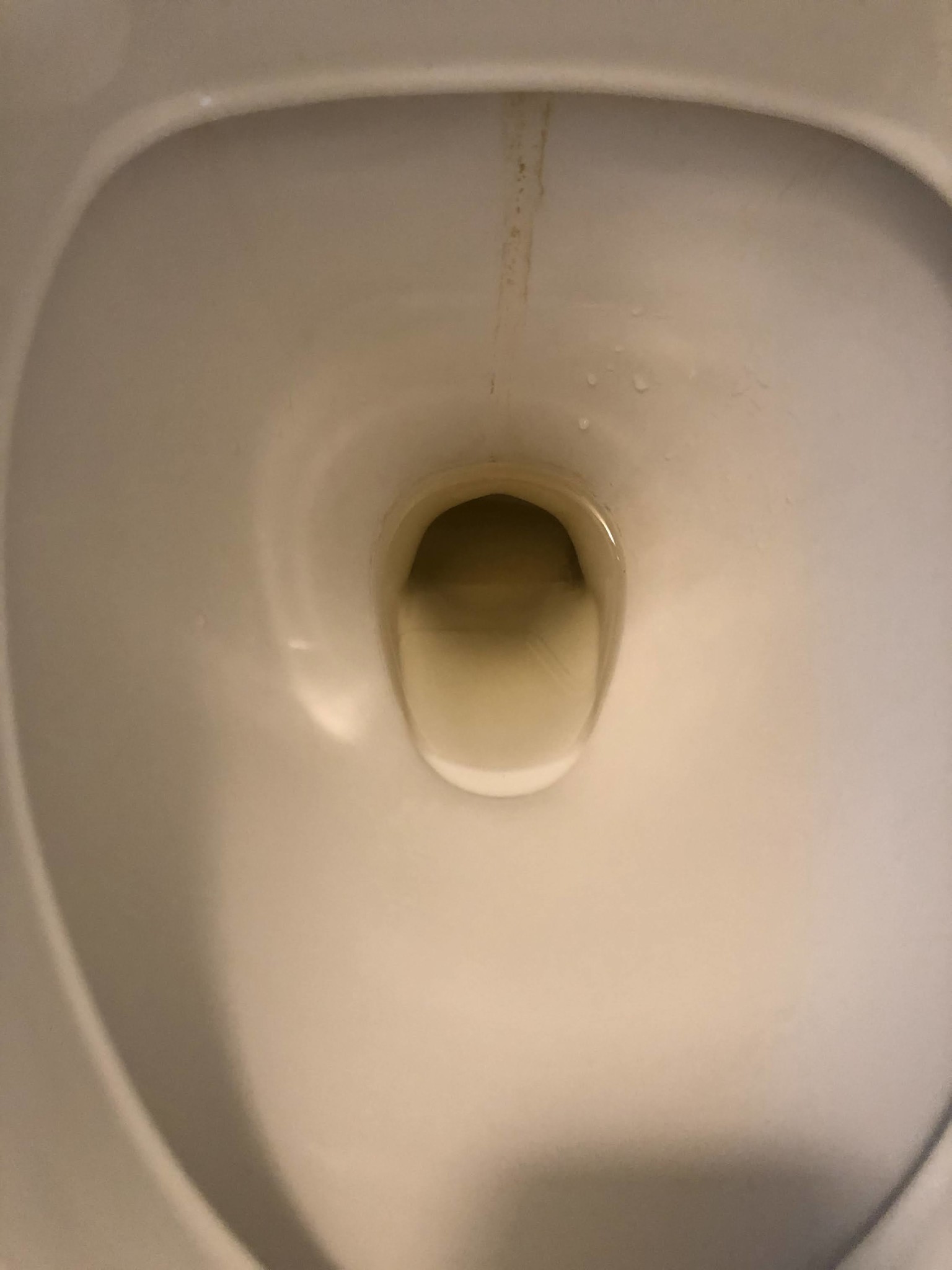

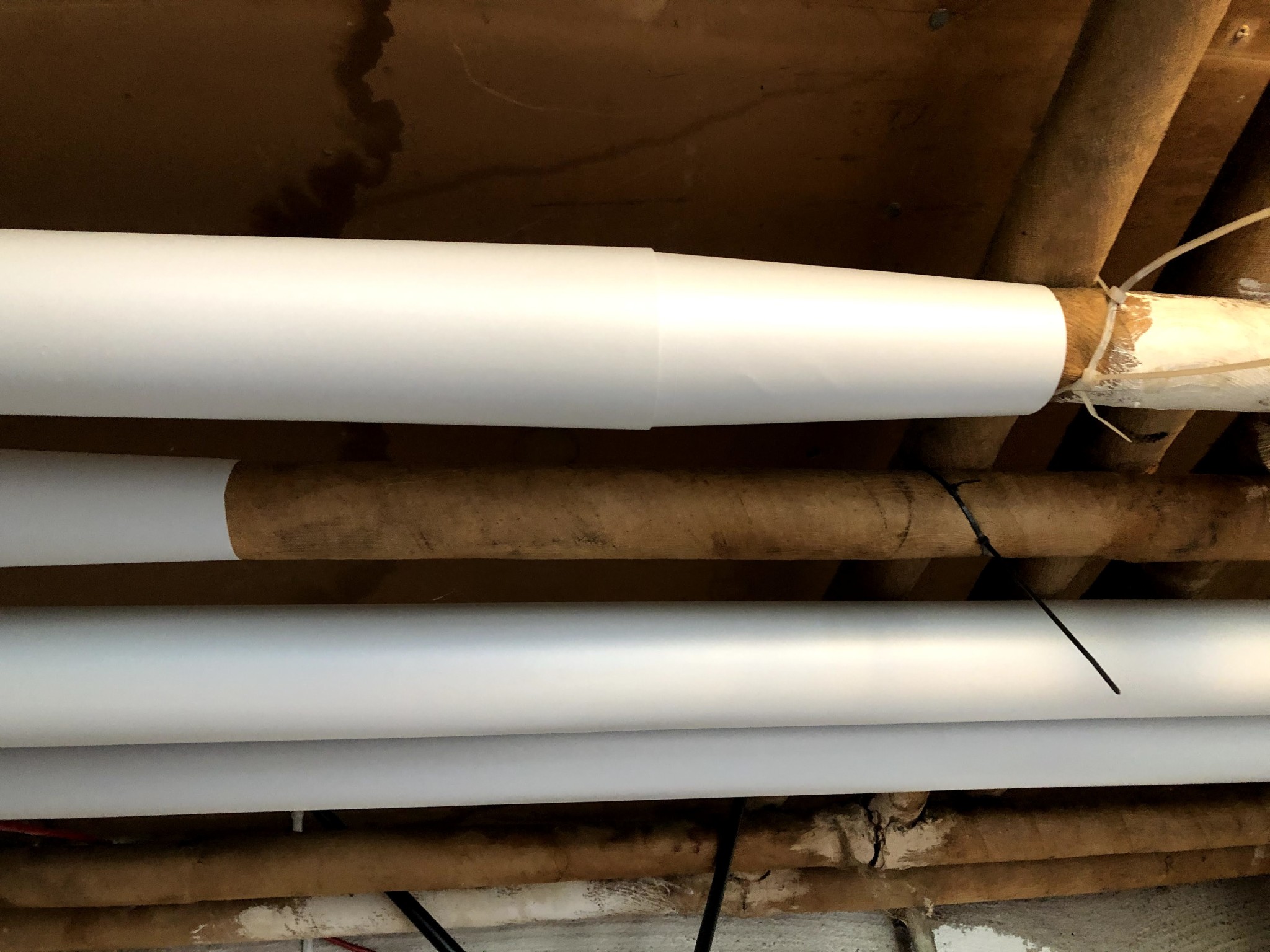

För ett år sen skaffade vi en bergvärmepump i fritidshuset. Nya systemet kopllade på dem befintliga rör. Det blev alltså en massy ny koppar i källaren.
Jag är ingen kemist, men kan detta satt igång att befintliga järnledningar borjat rosta? Vattnet luktar 'gamla verktyg' och är misfärgad, som man ser mest i toan.
Om det är så att rostprocessen har accelerats, kan man sätta stopp för det?

Nu svarar migsjälv för att logga mina egna funderingar. Efter mycket forskning (Google) uppfattar jag att man kan ha gärnrör och kopparrör, så länge vattnet strömmer från Järn till Koppar. Hos mig är det nu 100% tvärtom.
Jag är rökt, för detta kommer för eller senare förstöra värmepeumpen också.
Möjligvis kan jag koppla plaströr mellan kopparsidan av installationen och järnsidan, men det känns inte bra att experimentera med detta.

Kallt också. Toan visar det tydligen. Och varje helg vi kommer upp har det blivit lite värre. Man känner järnlukt på kroppen, efter dusch.G guggen skrev:

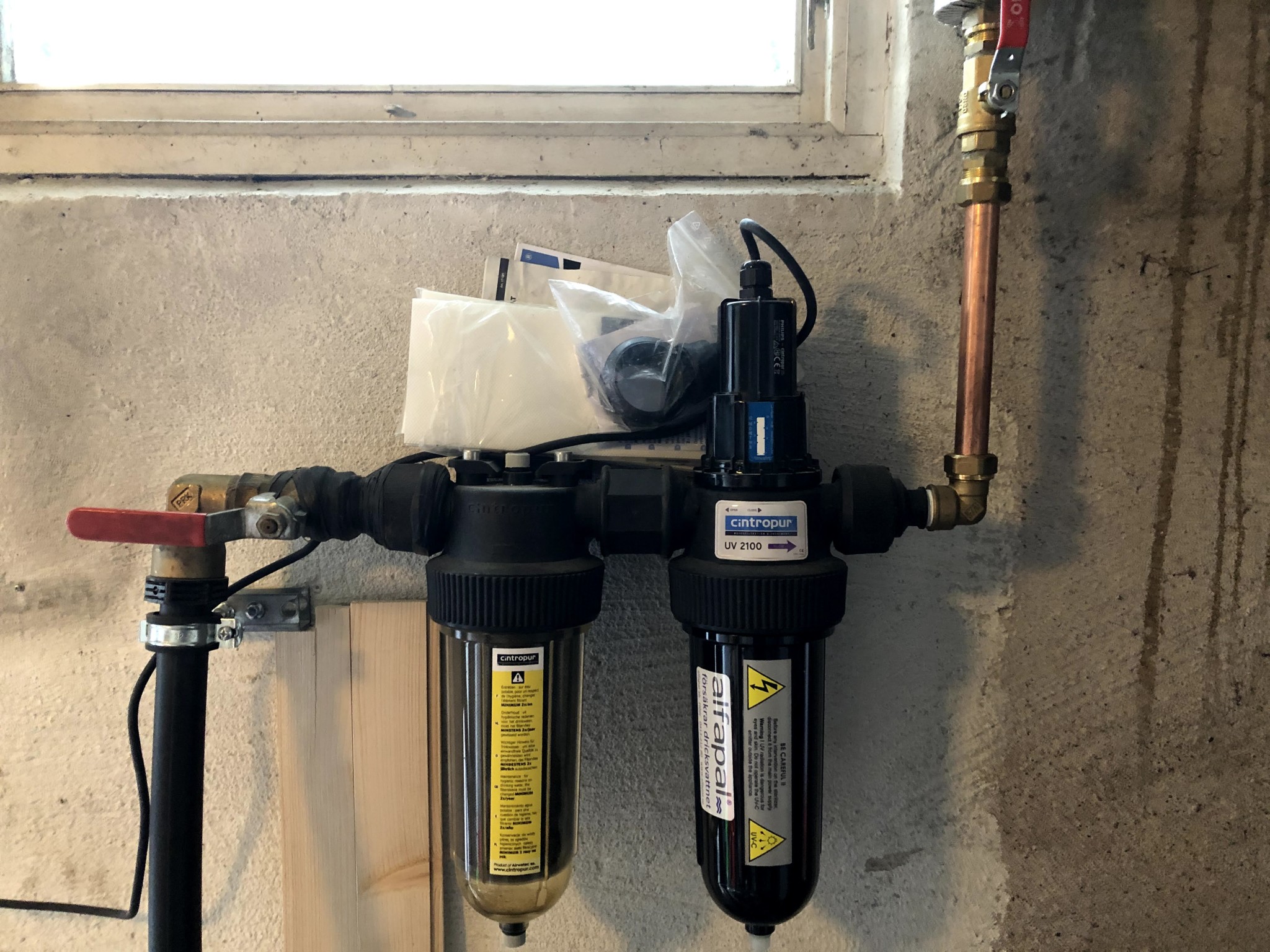

Eftersom alla rör gjordes om, fick blev även röret efter vattenpumpen och filter, ett kopparrör. Numera har vi plastslang till pumpen och därifrån är allting koppar.

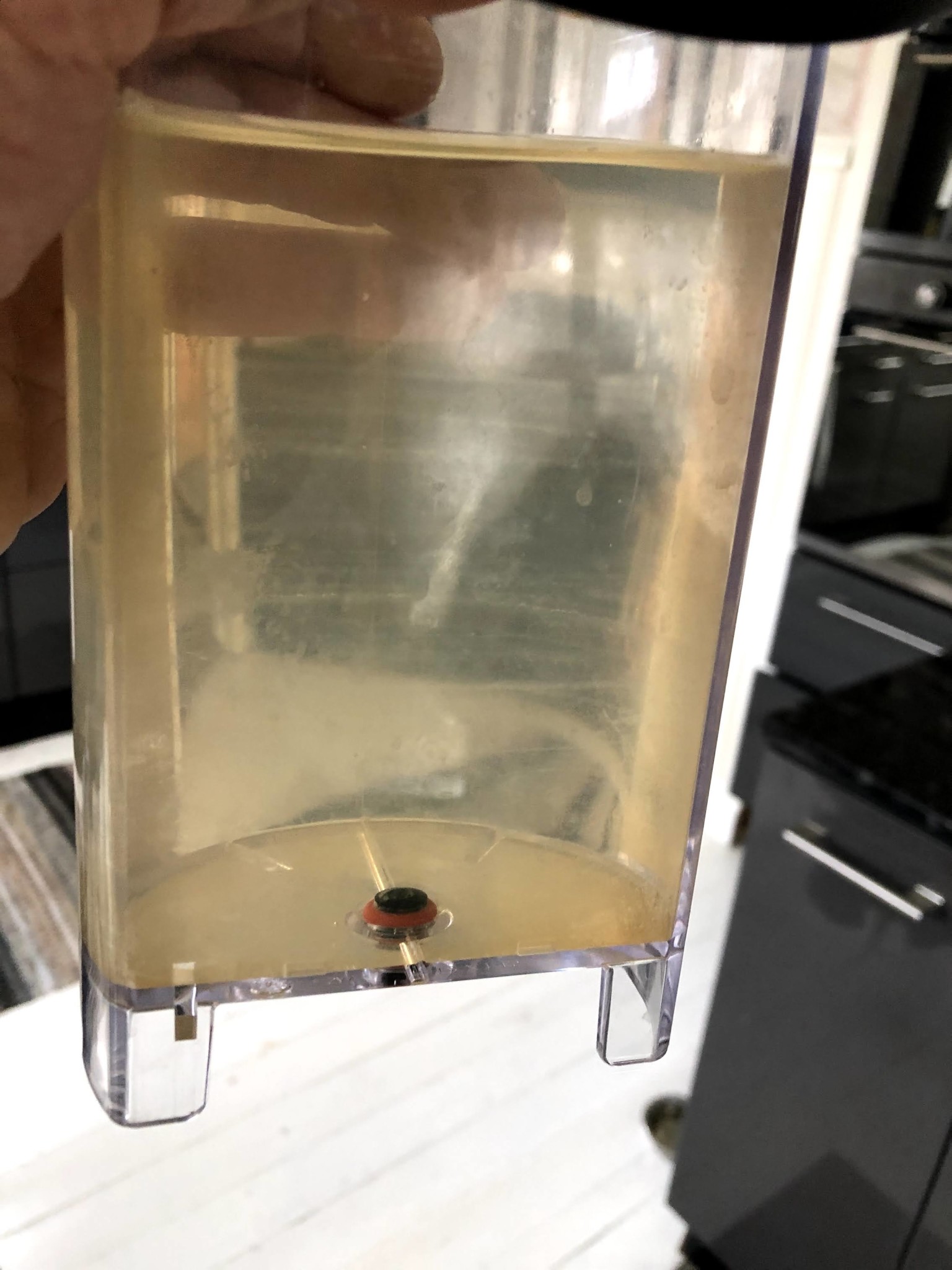

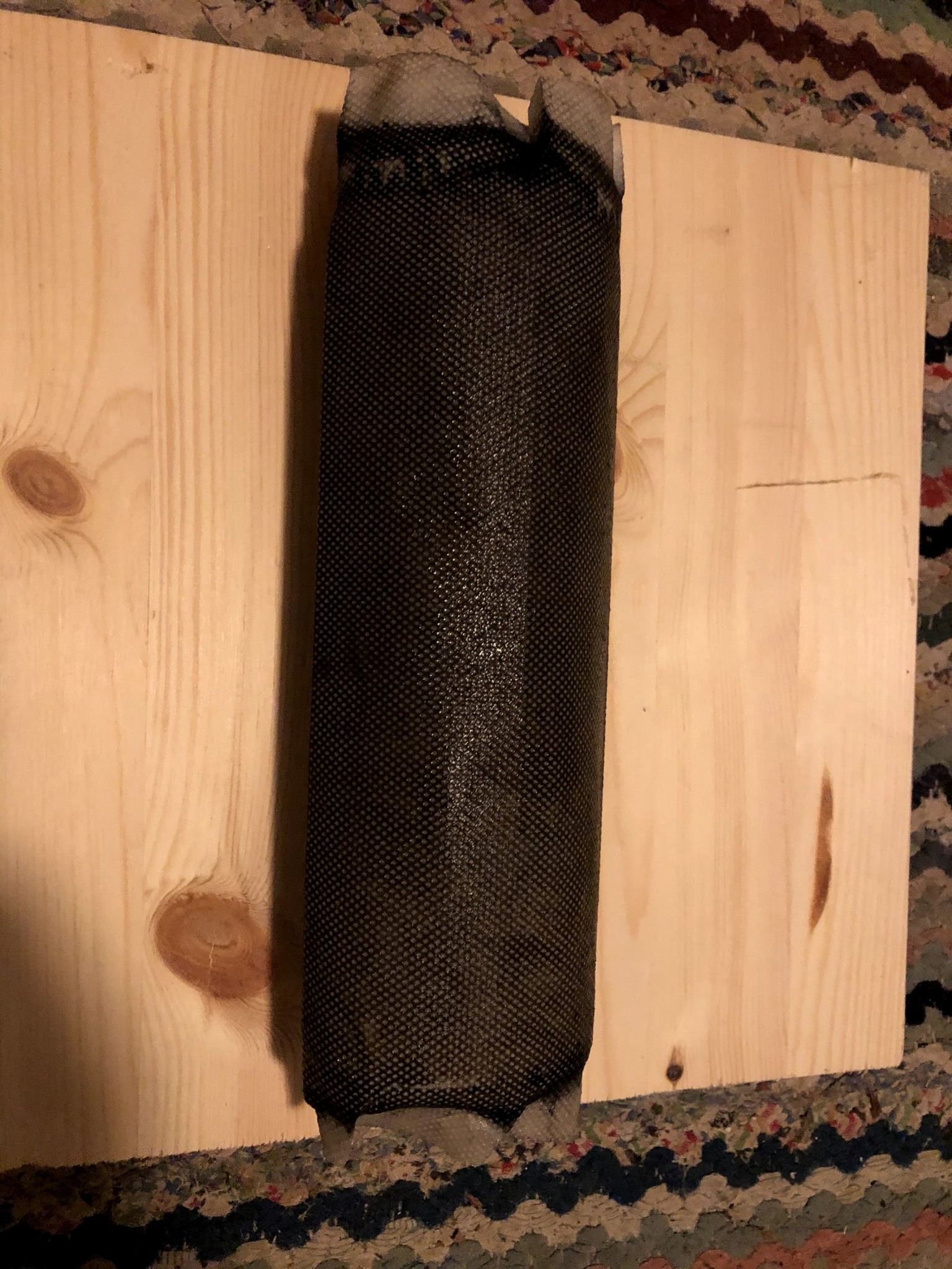

Nu har jag skickat iväg vattenprov. Jag får ändra mitt påstående att brunnen inte är problemet. Det gällde bara för ytvattnet, jag tog upp. Men mitt partikelfilter, som normalt är brun, när jag bytter den, är nu kolsvart.
