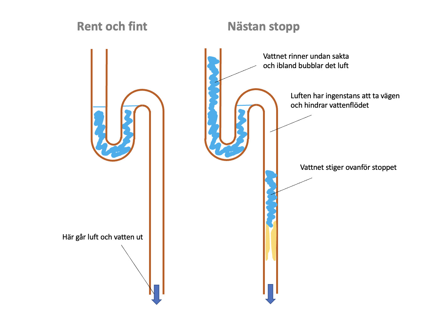

De symptom som du beskriver är alla helt i linje med nästan stopp längre ned i avloppsstammen. Troligen fett från köket. Vi har alla varit där någon gång både vad gäller problem och det svåra att förstå detta. Vi lyssnar.
De klassiska symptomen som du ju också beskriver:
1. Det flödar bra genom vattenlåset när dess räfflade slang inte är ansluten till avloppet.
2. Det flödar dåligt när du ansluter den räfflade slangen till avloppet.
3. Du kan hälla vatten i avloppet och det tycks rinna bra när vattenlåset är helt bortkopplat. (Det du gör vid detta tillfälle är bara att fylla upp röret ovanför nästan-stoppet.)
En grafisk förklaring som jag har gjort för alla trådar som handlar om just det problem som du har:
Bild jämför rena, nästan stoppade rör med vattenflöde och luftbubblor, illustrerar igensatt avlopp.
klaskarlsson och 9 till

Okej. Vad är mina alternativ nu då i såna fall? Kan jag göra något själv åt det här problemet?
Claes Sörmland
Spolbil är ju den klassiska lösningen.
Vad du kan testa redan ikväll är:
1. Ta loss den räfflade slangen som hör till vattenlåset från avloppet. Ned med ett rensband för avlopp och börja dra det upp och ned. Har du tur så stöter du på stoppet, känner det och kan lossa det genom att skjuta rensbandet fram och tillbaka. Det funkade för mig när jag hjälpte grannen med ett stopp i köksstammen.
2. Kokande vatten. Återigen så tar du loss den räfflade slangen. Sen kokar du upp ett antal liter vatten, ju fler desto bättre. Sen utan att skålla dig så häller du ned dem i avloppet i snabb följd. Yes-diskmedel går att spruta i också. Med lite tur så är det en fettpropp och plötsligt säger det slurp och den släpper. Det finns en risk att fettet smälter och sätter igen avloppet helt så att det blir generalstopp.
Men ringa spolbil imorgon är nog en bättre idé.
