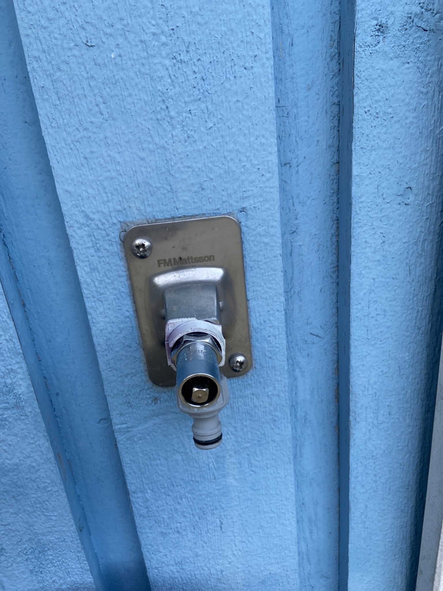

Den här rackaren
  • En utomhuskran från FM Mattsson monterad på en blåmålad trävägg.

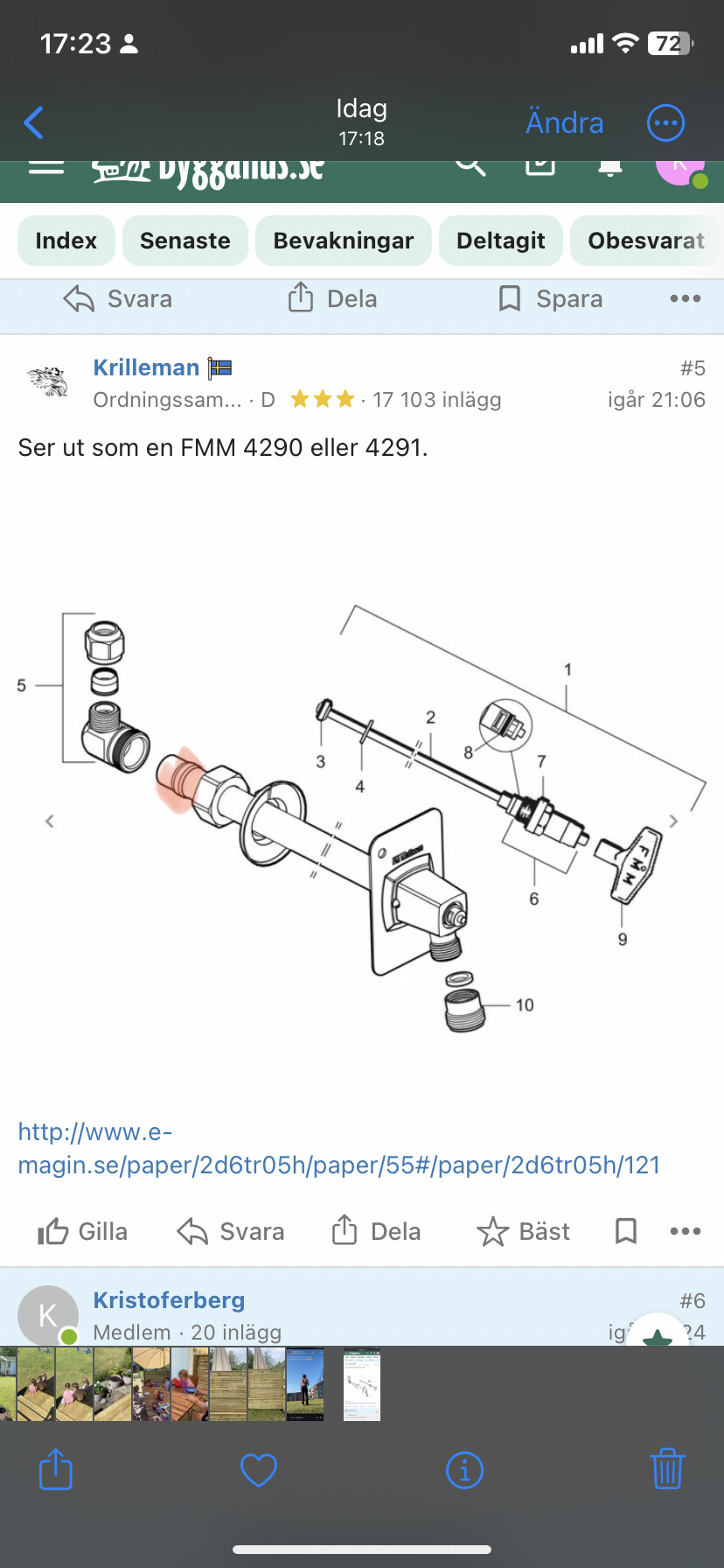

Ser ut som en FMM 4290 eller 4291.
[länk]
Stämmer ganska bra, vad tror du det kan vara?
kolla så att inte vinkeln (nr5)flyttat sig in några mm ,för då når inte packningen fram så att den stänger

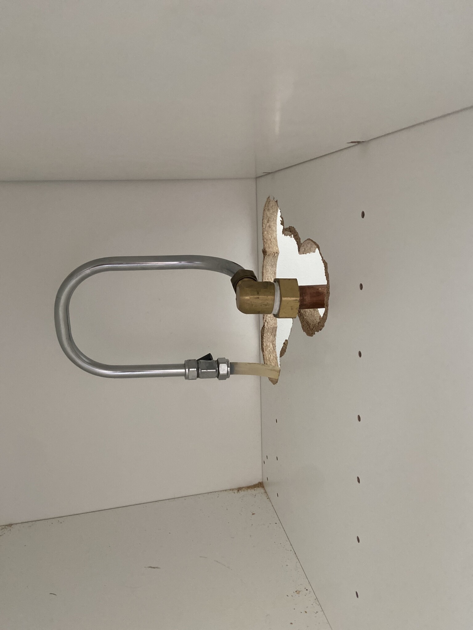

Sådär ser det ut nu, misstänker att jag satt det fel? Bilden visar att den sk stå rakt upp?
  • Vinkelanslutning genom hål i skåpvägg, monterad horisontellt. Frågeställning om korrekt position.

Nr 3 tätar inne i nr 5 så lossa mutter bort med tejpen och se till den går in hela vägen och dra ihop igen och skippa tejpen klämringen ska täta.
tergo
Det ser ut som vinkeln har glidit ut om man tittar på märkena på röret. Ta loss den och kolla så den går i botten.
Gängtejp behövs ej, men dra åt kopplingen ordentligt.

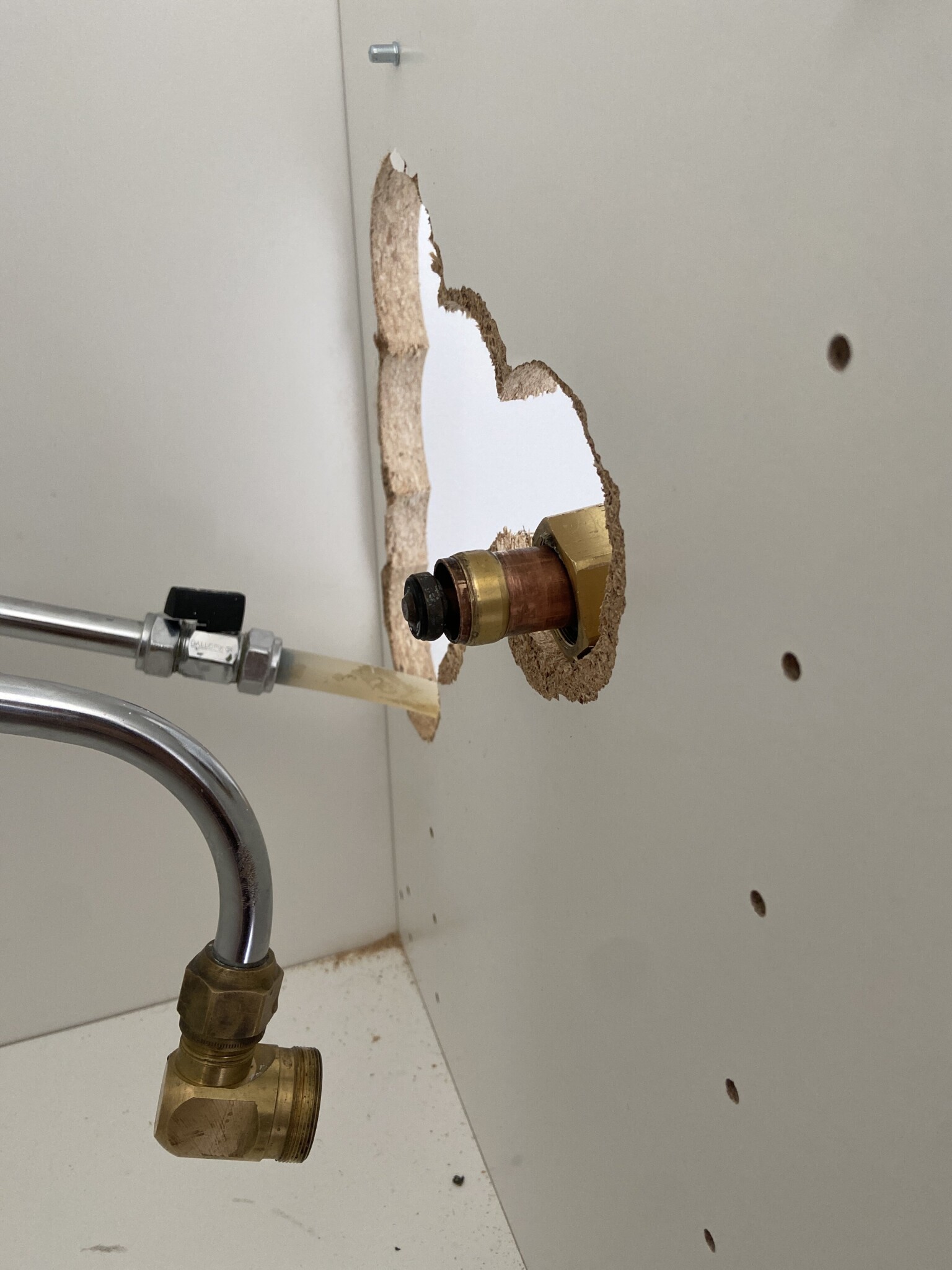

Ska det se ut så? Känns som den där lill saken som är fast på röret är för långt fram?

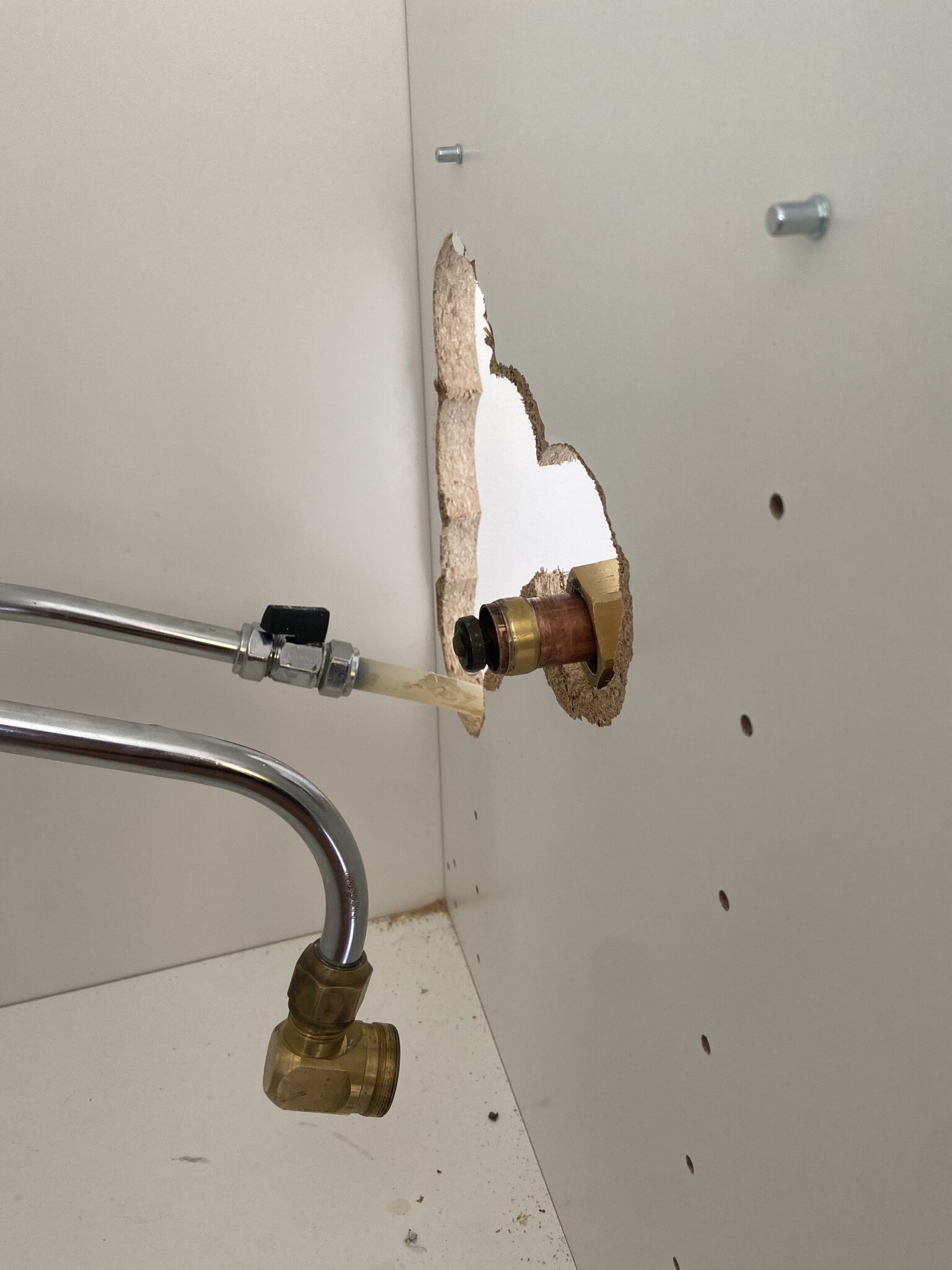

Ser ut som den lilla saken som sitter på röret är för långt fram eller ska den över den?
  • Rördel monterad i ett borrat hål i skåpsvägg, kopparrör synligt. Fråga om korrekt position av komponenten som är monterad på röret.

Nä men tänk till lite hur det fungerar innan du går vidare för annars har du ett vattenfall på insidan också.
Nr 3 är ventilkäglan som tätar i nr5.
När du vrider åt nyckeln nr 9 i nr 6 så flyttas nr 3 mot nr 5. Förmodligen har du monterat ihop allt med nyckeln åtdragen.
Vrid upp nyckeln nr 9 så ventilkäglan nr 3 backar ifrån nr 5 innan det monteras ihop. Det ska vara justerat så att nr 3 har lagom avstånd att både öppna och stänga flödet. Kanske får man knacka konan till höger i bild innan det fungerar bra.
Nr 6 innehåller gängan som flyttar nr 3 in och ut. Man måste hålla sig inom givet rörelseområde där.
Ingen gängtejp ! Det är konan som tätar.

Hej, jag vet hur det fungerar och har vridit på 9an så sexan är både långt in och långt ut. Ändå så kan jag inte stänga av vattnet. Det får mig att misstänka att 3an inte tätar (även om den är
så långt in att jag inte ens får tag i den med 9an). Då är det rimligtvis 5an som inte är bra monterat (tycker det syns på bilden också). När jag försöker få femman länge in så tar det stopp på rödmarkerat. Det ser dessutom ut som att den är för långt ut i jämförelse med bilden. Exploderad ritning av kraninstallation med olika numrerade delar, där nummer fem är markerat i rött.
