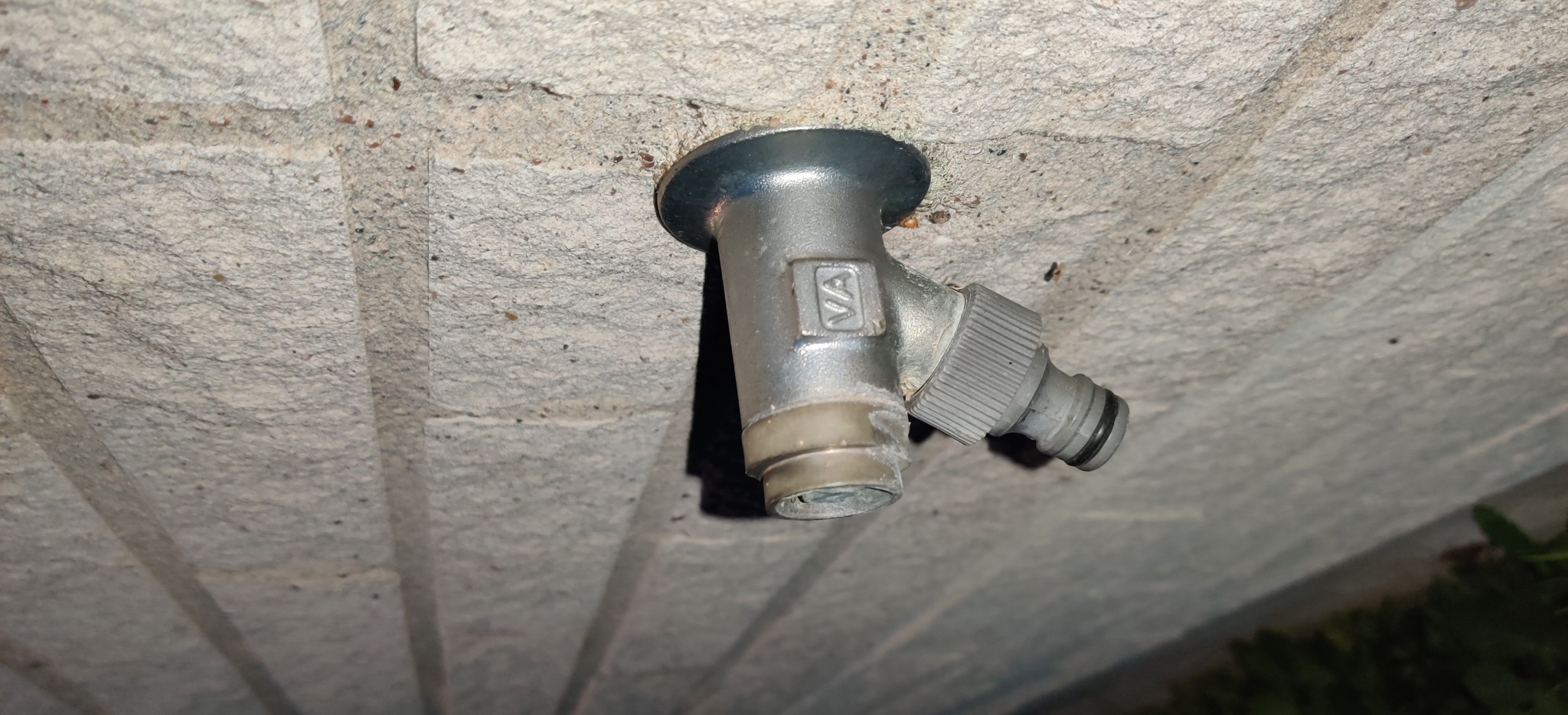

Jag har en vattenutkastare som är svår att stänga av, man skruvar av den så långt det går och sen om man vrider lite till så börjar det forsa vatten igen för att sedan hamna i samma läge igen. Så det behövs fingertoppskänsla för att få av den helt.
1. Vad är det för märke på denna utkastare? För VA är väl inte märket?
2. Finns det något att göra med den som jag kan göra själv?
Metall vattenkran monterad på en grå konkret vägg.
Bilden var stående på min skärm men blir liggande hur jag än gör.
Vatette är märket, är nog med automattömning d.v.s. frostsäker, man ska inte ha tryck i slangen när man opererar denna utkastare, tanken är att en fjäder ska tömma vattnet så du inte får frostsprängning, det ska endast vara luft kvar i röret efteråt. Är fjädern dålig så fungerar inte detta, samma om den är en skada på ventilsätet. Jag skulle nog byta den innan vintern.
