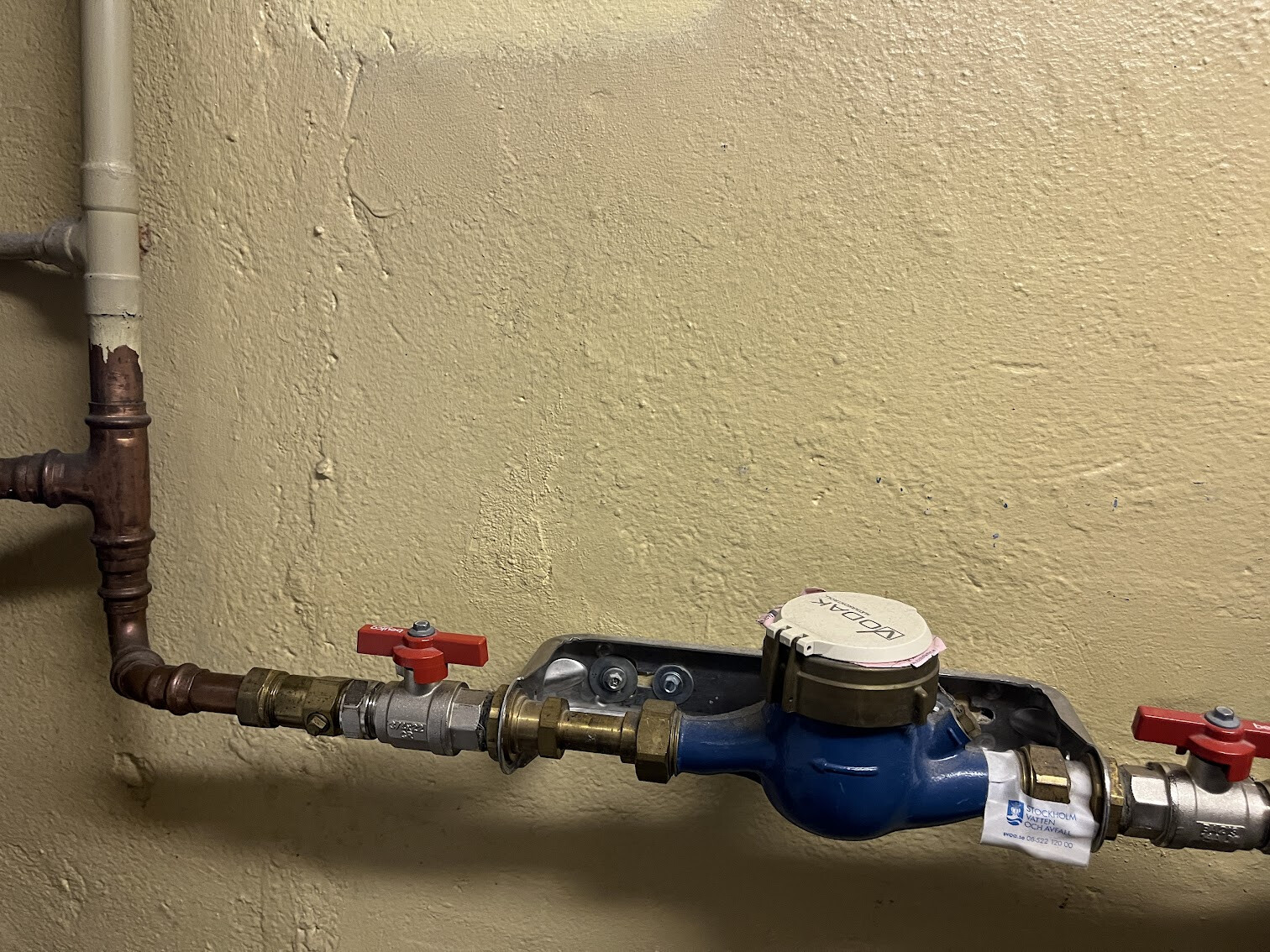

Där jag tänkte koppla in mig så är röret 28 mm och det är ett par decimeter efter vattenmätaren. Dock så är det ett par kortare rörbitar som är ned mot 22 mm strax efter vattenmätaren (se bild). Vet inte hur mycket det påverkar?
Efter vattenmätaren men före avstängningsventilen sätter man ett T - rör 22mm

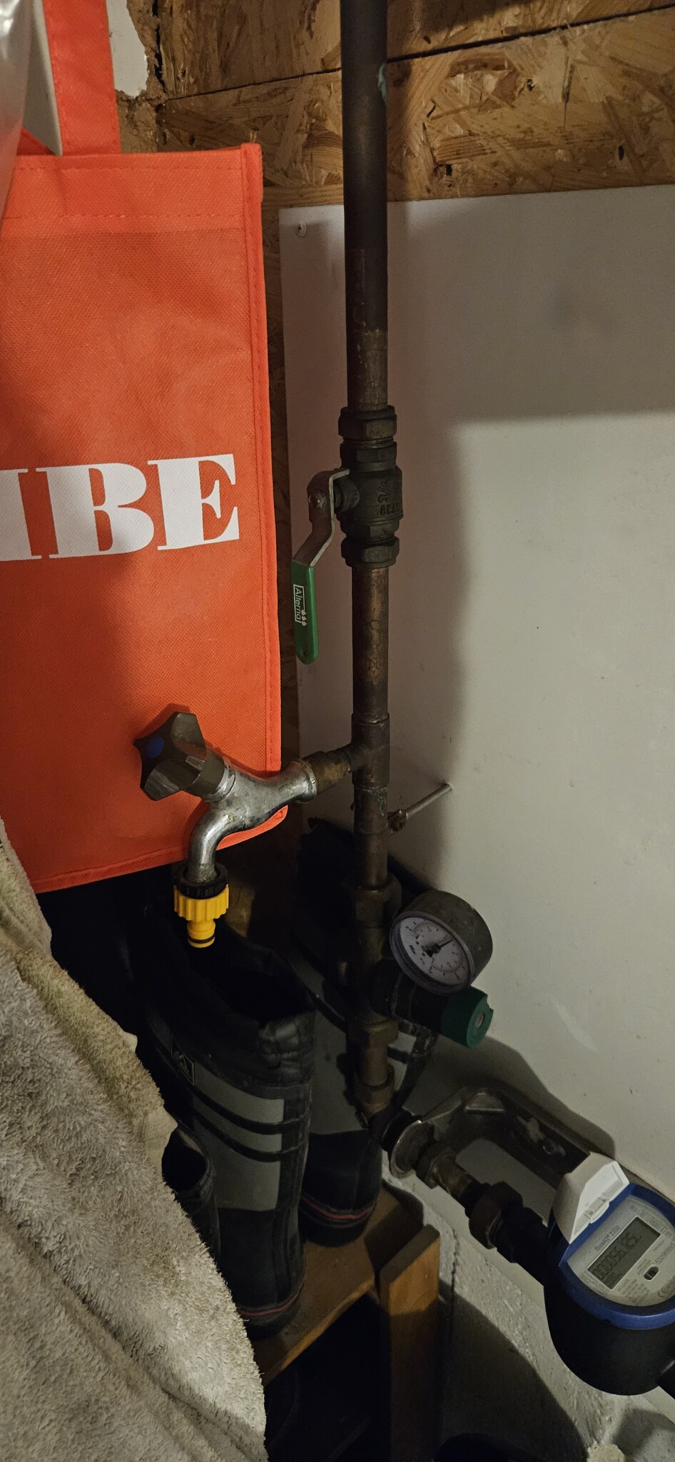

Jag har å dom sa då inget då dom bytte vattenmätare om det. Har även gjort den lösningen på fler ställen å vad jag vet så har inte någon protesterat om dom heller. En fördel är även om jag inte gjorde det är att man kan ha en tappkran före reduceringsventil så flödet i den blir större om man nu vill ha det för att ex vattna trädgården. Problemet är väl vid nyproduktion då allt vatten ska vara in i skåpen där det inte får plats något extra .Krilleman skrev:

Du kan bortse från inverkan av de sträckorna. Det är ett bra ställe att koppla in sig på för att få det så bra du kan.Karthago skrev:
Finns inget som hindrsr att man gör såna lösningar om man vill. Ibland rör du till det för dig trots alla dina bra inlägg i VS frågor.Krilleman skrev:

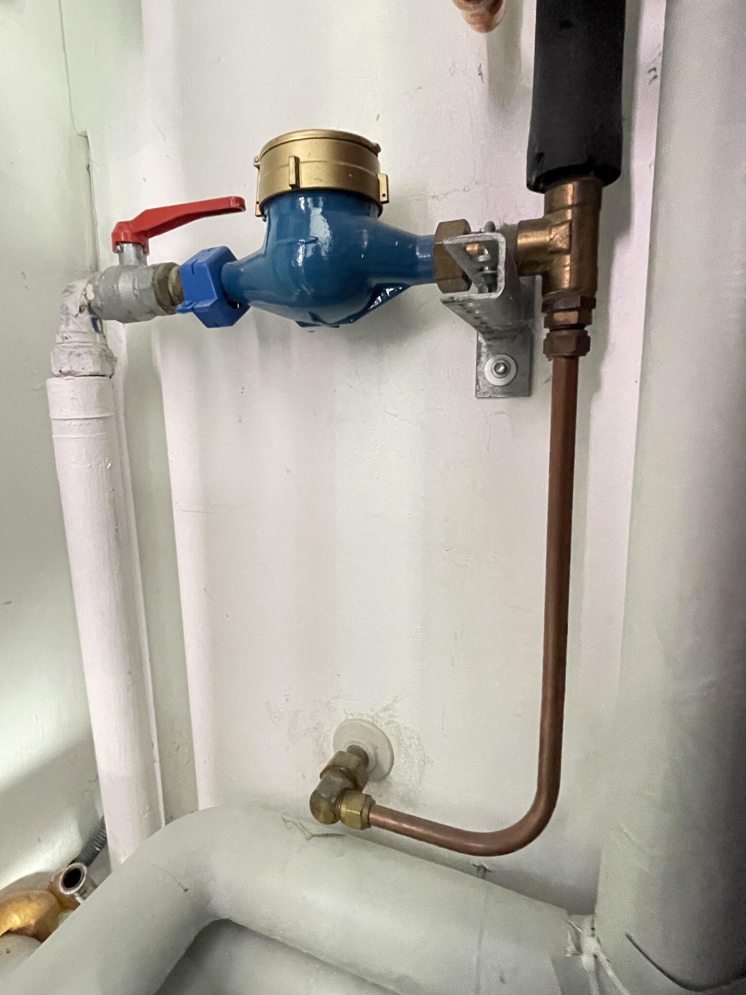

L Leif i Skåne skrev:
Så här ser det ut hos mig, det fanns inte plats efter vattenmätaren för fjärrvärme rör så ventilen in mot huset sitter på svarta röret uppåt!
Inga klagomål vid bytet av mätaren.
Perfekt att ha vatten i trägårdslangen när man meckar med kranar och blandare.
