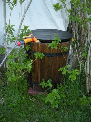

Har en mindre vattentunna i trä som vi även använder som bord vid hammockan vid vår lilla uteplats. Tunnan har stått under hammocken hela vintern med lite vatten.
Den har spruckit i botten ordentligt denna vinter. Förra året lagade jag botten med silikon utmed kanterna men nu tycks det vara större skador i virket.
Kan man hälla på cement i botten eller kanske kakelfix så att vatten hålls kvar?
Snälla kom med förslag, vill så gärna behålla tunnan eftersom den passar vår lilla uteplats.

Varför ska du ha vatten i den? Är det för att den inte skall tippa när ni använder den som bord? Om så är fallet kan du väl isället lägga i ett par tunga stenar i den?
Om du nu promt skall ha vatten i tunnan är mitt förslag att du stoppar i en stor sopsäck som du fäster i ovankant på insidan. Rulla sopsäcken först så att det blir en stadig kant högst upp och fäst den sedan med en häftpistol.
Som ägare av en gammal eka så brukar jag använda "ettan" för att täta stora sprickor. Ettan är en blandning av bivax och trätjära, antingen offrar man en gammal kastrull och smälter ihop det själv på spisen, eller också köper man det färdigt (båtbutiker och vissa färghandlare brukar ha).
