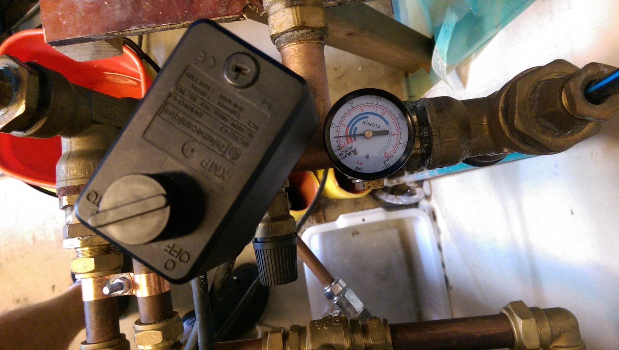

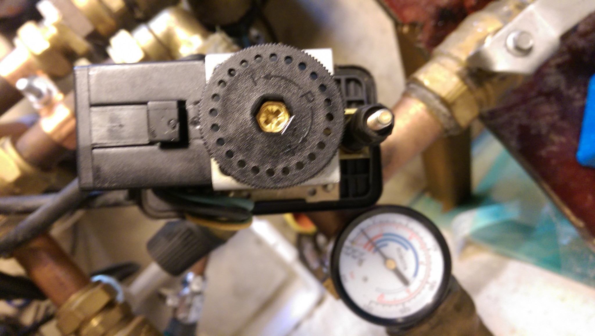

Låter som att pressostaten (tryckvakten) inte är riktigt ok, alternativt sitter motorskyddet inbyggt där i och när du trycker från/till så återställer du skyddet. Så det kan ju vara något med motorn/pumpen också eller att skyddet är felinställt. Posta gärna lite bilder också.

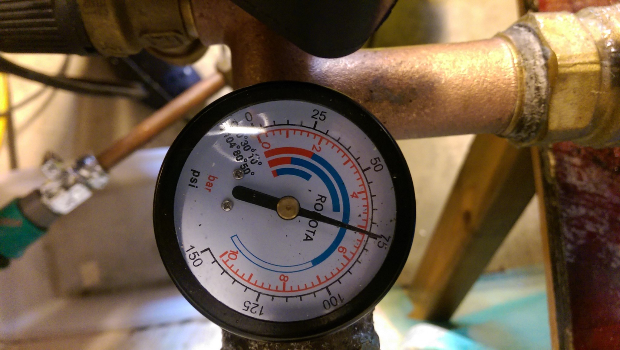

När den väl går så går trycket upp till 5bar (se bild) , då slår den ifrån. Sen i normala fall så startar den igen vid 4bar och fyller på tanken, men nu sjunker bara trycket konstant när man spolar vatten ur kran ner till 1bar och vakten går aldrig igång.

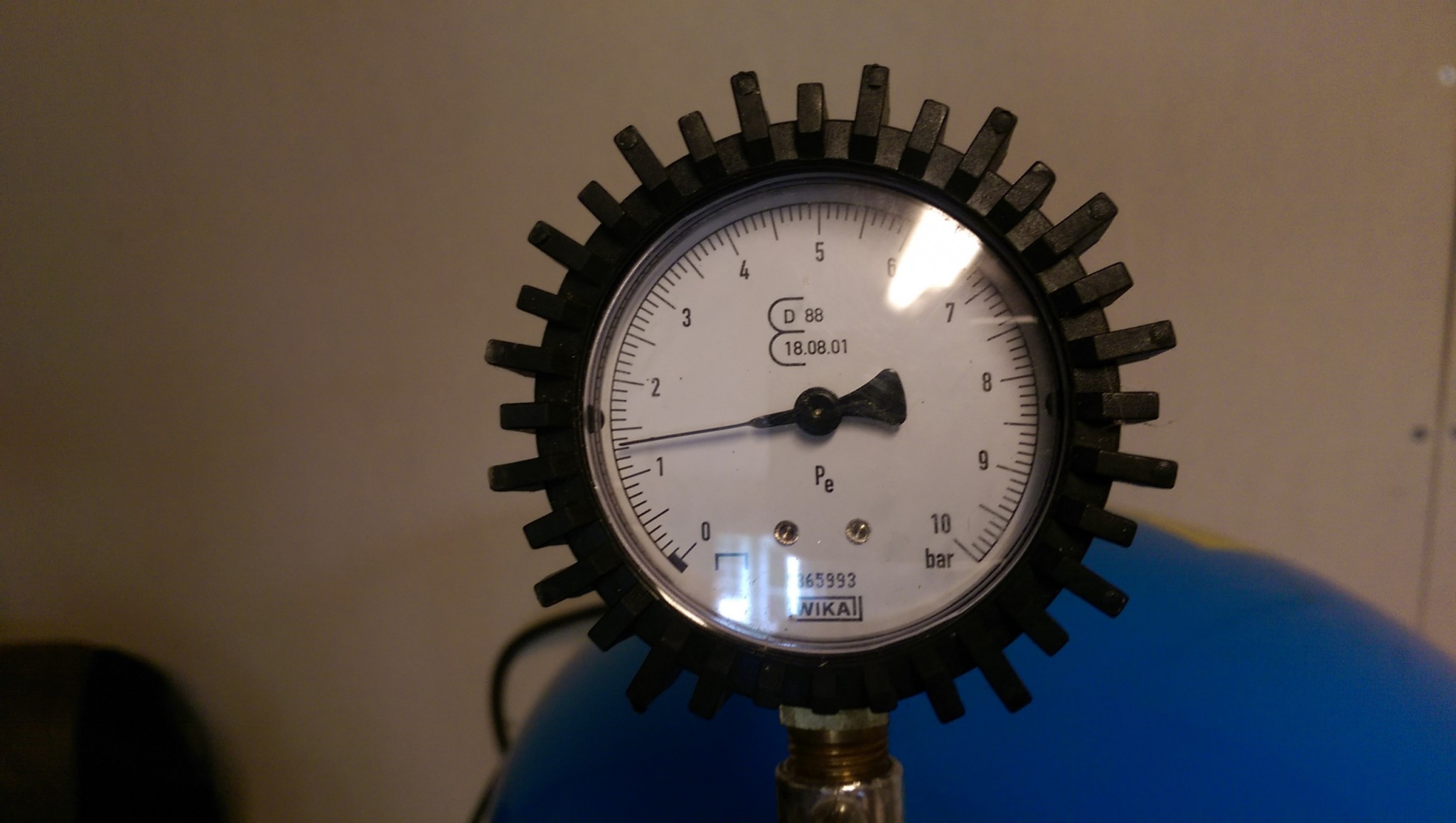

Lufttrycket ligger på 1,5bar. (bild)

Att trycket sjunker fast ingen tar vatten tyder på ett läckage någonstans. Ev är backventilen vid pumpen otät. På bilden ser det ut som om du kan stänga av utgående vatten direkt efter hydropressen. Låt kranen vara stängd och se om trycket sjunker. Gör det det så är backventilen vid pumpen otät.
Har du fyllt hydropressen genom att tömma den helt och sedan fylla på luft till ca 0,2 bar under tillslagstrycket?
Kommer det något vatten ur luftventilen om du trycker in stiftet?

Om pressostaten inte slår till trots att trycket är lågt tyder väl på att den inte är riktigt frisk.

Det kommer bara luft ur ventilen.
Ja det låter som om pressostaten/vakten e strulig. Kan man skruva isär den och sen få ihop den igen , det är ju några feta fjädrar m,m för att rengöra vattnet har ju varit lite skitigt nu ??

Grejen i svarta plastkåpan som känner trycket, en sådan hade beckat igen för mig, när jag lossat den från rören så var det fullt med Goja i röret så den kände inte av trycket OK... Köpte en ny på rinkaby rör tror jag det var.snaggletooth skrev:

Orsaken var tryckvakten som fick en ordentlig rengjöring ( vågade inte skruva isär allt första gången).
Membranet var helt men skitigt av rester från blåsan i hydropressen när jag tömde den tidigare. Filterna satt igen senare också till tvättmaskinen och båda duschblandarna så det vart å mecka där me .
