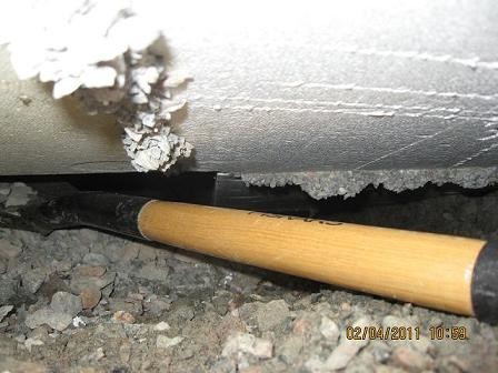

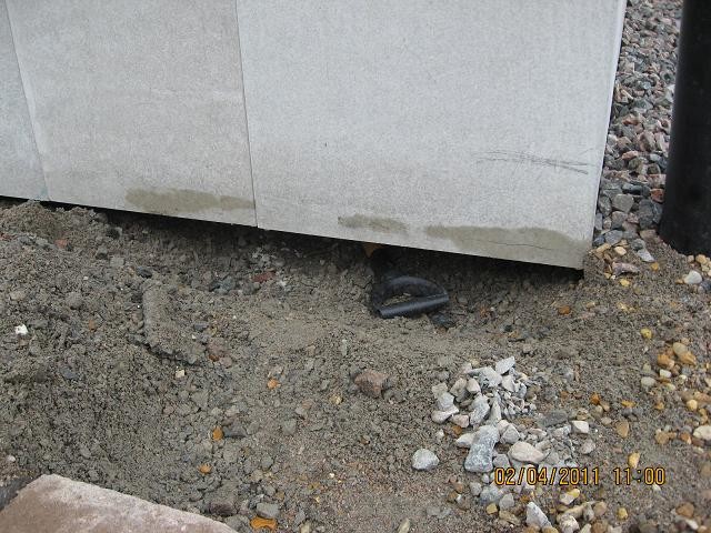

Nu upptäckte jag i dagarna att hålet uppstått igen och då jag grävde lite för att se så visade det sig att det bara rasade mer och mer. Man kunde titta in under huset och se undersidan på u-blocken och ännu längre in. Se foton . Kunde stoppa in spaden under huset utan problem.
Det känns alltså som om marken har sjunkit och att huset nu står på pålarna.

Det är just därför mam pålar, för att huset ska stå kvar när marken sätter sig. Avloppet har en teleskop anslutning när det går in i plattan. Alla övriga anslutningar ska vara anpassade efter att marken rör sig. Det är alltså inget ovanligt det som har hänt dig.

Farsan var förbi här nyligen när jag glanade igenom forumet och han såg dessa bilder (han jobbar på NCC anläggning men inte i åt ditt håll och han har kört pålmaskin under en jädra massa år) och han sa precis som Matti_75, inget ovanligt alls det där. Pålningen görs till den slår tvärstopp så i princip skulle det kunna bli hål ner till berggrunden och huset står där det står iaf. Lite fundersam blev han över att det verkar ha "försvunnit" så mycket ner i "hålet" men som han sa, han vet ju inte hur förutsättningarna på det bygget varit.
Ja inkommande vatten och avloppet. Viss risk för att inkommande vatten ska frysa finns såklart, men man brukar fylla upp runt grundenså att man täcker hålrummet. På så sätt kommer kylan inte åt lika lätt under grunden.

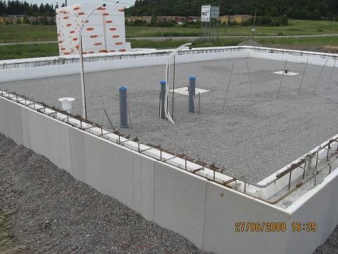

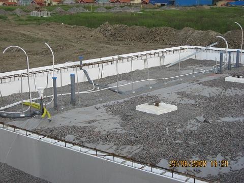

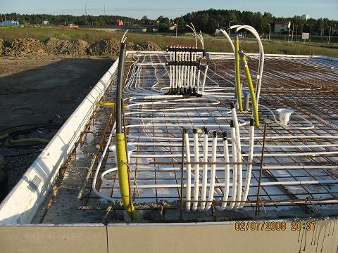

Bifogar 3 bilder från bygget. Bild 1 visar att man drog kallvatten långt ner i grunden.
Den andra bilden bör ju då vara Ytan som har sjunkit (det var på denna grusbädd man lade frigoliten.
Den sista bilden visar bara att varmvatten drogs uppe i betongsulan.
Vad är det i avloppsledning och vattenrör som gör att det kan sjunka upp till en dm utan att det blir farliga spänningar? Jag ser då ingenting - men är iofs lekman

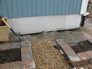

Vad som också är lite underligt tycker jag är om man tittar på bilden med spaden så är spaden under u-elementet så är spaden en bit innanför u-elementet. Har testat med en 2 m lång läkt och den
gick in helt och hållet. Om man då ser på bild 2 av de senaste bilderna så är ju grusnivån en bra bit upp på u-elementets insida. DEt känns som om det har sjunkit jättemycket tycker jag.
Óch sen ligger då alltså hela den 111 kvm stora plattan på de gjutna balkarna (som jag inser att de är stabila och bra - men bara på 2 stöd i mitten. Känns för mig som lekman - lite vekt.
Nu är jag lekman själv i detta men betong är starkt och det är inte särskillt mycket vikt inne i ett hus. all vikt från tak och snö leds ju ut till ytterväggarna. Därav de starka balkarna där.
I mitten har du ju dessutom två pelare till som hjälper till att hålla uppe betongen så jag tycker att det ska vara rätt lungt. Tittar man på tex en kontorsbyggnad så brukar de ju ha spann som är betydligt större än 4X4 meter
Hela din platta är konstruerad att hänga mellan pålarna, precis som mats_o skriver så kommer all vikt ned i kantbalken samt i hjärtväggen som dom 2 pålarna i mitten tar hand om. Själva plattan ska bara klara sin egen vikt samt vikten av möbler och personlast. Angåenda kallvattnet så ligger det kanske inget vidare där, det hänger säkert i luften idag. Du har inga ritningar över armeringen iplattan som du kan lägga upp.

Tack alla som har lugnat mig i detta ärende. Jag tror att jag nu har lugnat ner mig lite och inte fundera på om huset behöver rivas ;-)
Jag har tyvärr ingen konstruktionsritning över plattan.
Skall allafall ta upp med NCC när de hör av sig detta med den ev frysrisken av kallvattnet
Jag börjar nog redan idag att fylla igen runt grunden igen. tar ganska grovt först och trycker in en del under och toppfyller med lite finare
stenmjöl ovanför. Verkar det ok - Det grova singeln - hindrar väl att stenmjölet inte fortsätter att försvinna.
Om det är fyllt ortentligt så är väl frysrisken ganska liten allafall.
