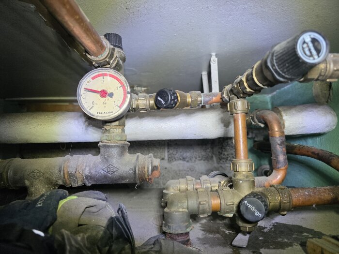

Märkte att det var väldigt blött i pannrummet.
Ser att trycket i varmvattentanken ökar upp till 2 bar, sedan öppnar säkerhetsventilen.
Enda sättet att stoppa ökningen är att stänga inkommande vatten.
Påfyllningsventilen är stängd och byttes förra året.
Någon som vet vad felet kan vara?

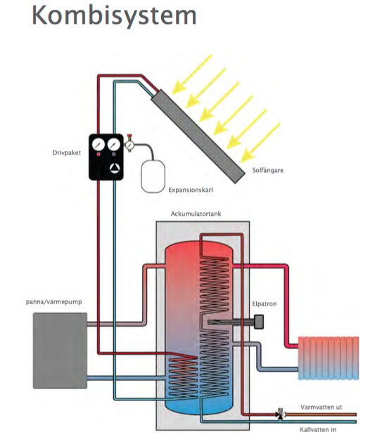

Är det trycket i ditt system som ökar menar du?
Iså fall har du hål mellan radiator kretsen och varmvatten kretsen.
Tex i varmvattenslingan i ackumulatortanken.
Bifogar en bild hur ett värmesystem kan se ut så ser du vad jag menar.
Varmvatten slingan går inne i tanken med vattnet som går till elementen för att de bara ska dela värme med varandra och inte blandas.
Kallvattnet är ju hela tiden trycksatt ifrån inkommande vattenledning.
Så för att vattentrycket skall öka i all oändlighet tills säkerhetsventilen öppnar så betyder det att slingan för varmvatten ej är tät. Dvs det är hål i den.
