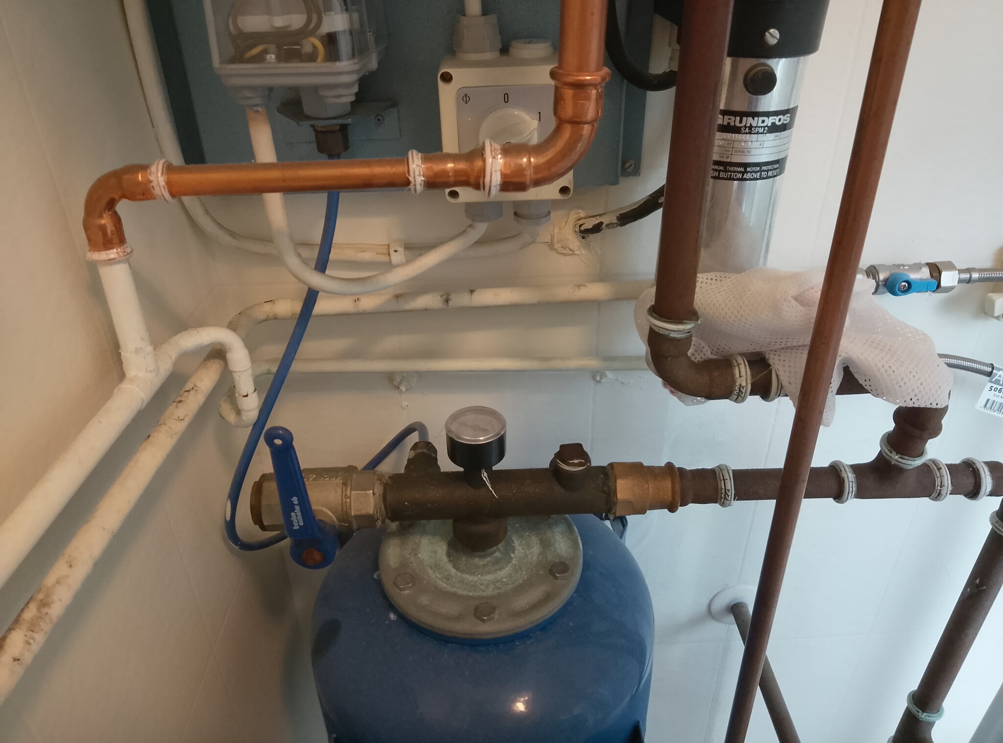

Jag har egen borrad brunn och "hydrofor", se utrustning i bifogade bilder.
Dom senaste ca 2 veckorna slår hydroforen av och på väldigt ofta, kanske med 10 sekunder emellan och vattentrycket går upp och ner.
Tidigare slog den av/på mycket mer sällan och det var jämnt vattentryck i kranarna.
Kan detta ha att göra med hur mycket vatten som finns i brunnen eller dylikt, att det blivit varmare utomhus nu?
Eller är detta någonting jag kan felsöka? Vad kan det bero på?

Inget svar än, ligger inte mitt intresse att kommetera något som är på rätt väg. Men kan komma in nu. Troligtvis på undersidan av det blå kärlet är det en plastbricka, kan ev sprättas bort eller är gängad. Under den så är det som en bilventil, tryck på piggen, ska komma luft,inget vatten. Då är det hål i blåsan och bara byta kärlet. Kommer det luft, så tappar ur så manometern visar noll och fyller på luft tiil ca 1,5 bar under tillslagstrycket för pumpen. Tillslagtrycket och frånslag syns på manometern. Kärlet ska vara tomt på vatten när luft fylls på, går bra meden cykelpump, men tar ett bra tag att fåtrycket.V Väggtegel skrev:

Ja jag hittar en vanlig luftventil, ser ut som billuftnippel, på undersidan. Är en hel del kondens/vatten runt om. 1,5 bar, är detta standard eller kan det bero på vilken hydrofor man har?
Men, kan inte problemet snarare än luft vara att den fylls upp med vatten som ska tömmas då & då? I enlighet med denna video ex. Jag ser dock inget rör för utlopp av vatten på min hydrofor, eller ''mätsticka''.. Så det kanske är en typ som fungerar annorlunda de har i nedan youtube-video.

Nä, precis. De visar en riktig hydrofor, med trycksatt luft överst och en fri vattenyta under det. Du har en hydropress, som är ett kärl med luft i gummiblåsa som trycksätter vattnet runtom i kärlet. Resten har du redan fått bra svar på av @jonaserikV Väggtegel skrev:Tackar för svar,

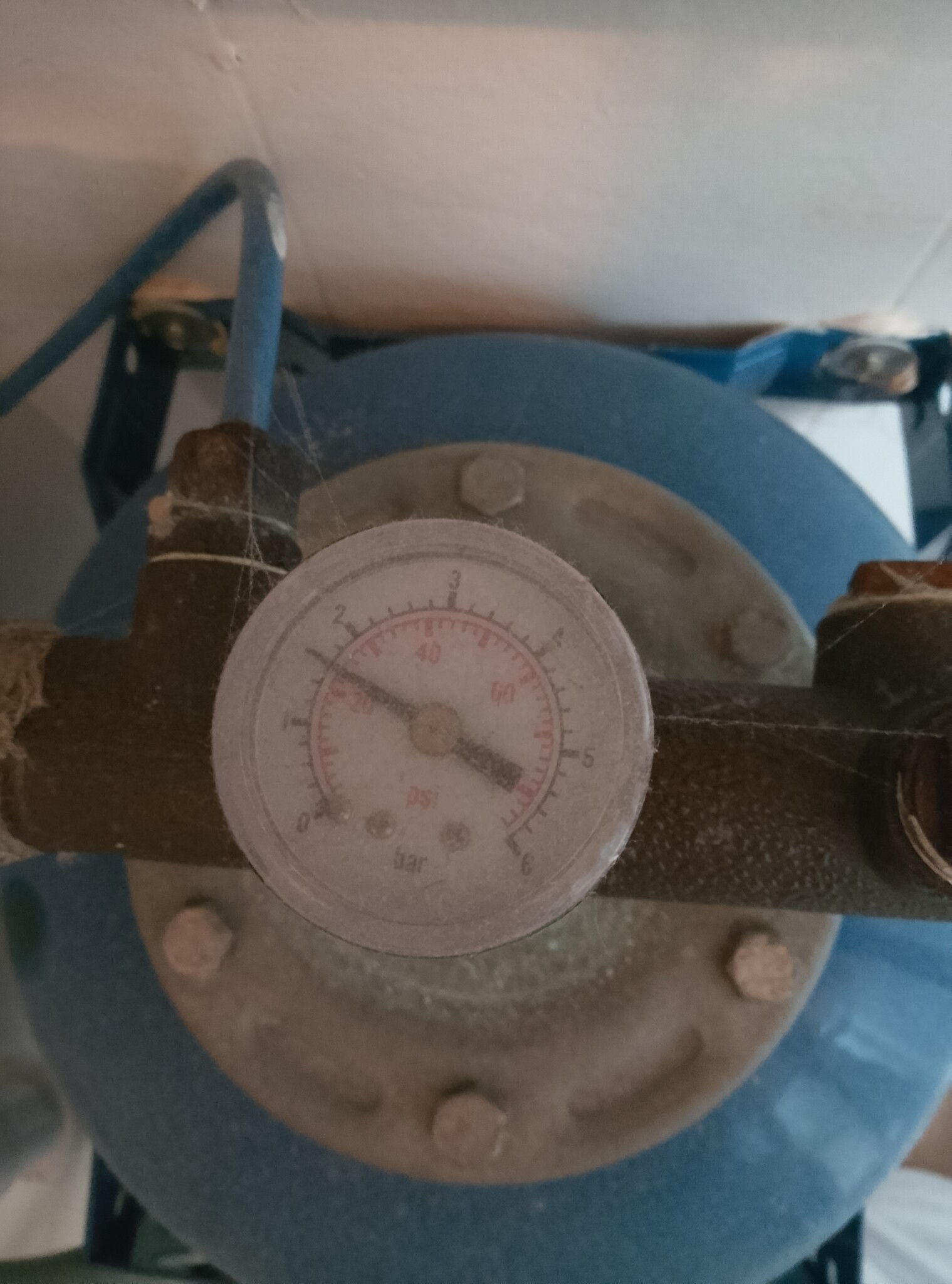

3. Kolla/fyll på luft. Detta fungerar alltså med en cykelpump? I instruktionsvideos etc använder de en pump med mätare, men jag bör ju kunna se trycket som jag fyller på med på inbygda visaren också, på hydropressen (bild 2)?

Japp, ser rätt ut (jag har dock inte tittat i YT-videon), viktigt att vattenkranen hålls öppen även när du pumpar upp hydropressen med luft - den är förmodligen smockfull med vatten just nu och vattnet måste kunna pressas ut genom kranen under pumpningen, det fins fler än en som gjort misstaget att försöka pumpa med stängd vattenkran och lyckat knappt få in någon luft alls och sedan kallat in en röris, har en bekant som blir röd i ansiktet var gång ämnet kommer på tal ;-) ...
Din fot eller handpump skall kunna pumpa bildäck med bildäcksventiler och ha en egen manometer, eller om du använder kompressor, däckspåfyllare med manometer för bildäck.
Förtrycket är inte jättekritiskt om det är 10 - 20% lägre än starttrycket, men tar vattenflödet stopp under någon sekund innan det kommer igång igen för att pumpen startar och fått upp varvtalet och börja pumpa, så har du lite för mycket luft i hydropressen och får lufta med ett litet puff på ventilen tills flödesstoppen upphör, det är också skillnad på om hydropressen är rumsvarm när man trycksätter eller iskall med ny brunnsvatten då luften utvidgas eller ökar trycket lite när den blir varmare...
Har man betydligt lägre lufttryck än starttrycket när hydropressen är tom så nyttjas inte hydropressens volym fullt ut, dvs. mindre mängd vatten ryms i hydropressen mellan pumppåslag och pumpavslag och pumpen startar mer ofta för en given volym upptappad vatten.
Slutligen - din hydropress har tappat luften av någon anledning, så det kanske finns en luftläcka som problem med ventilen inte är helt tät eller dess infästning, måste du pumpa upp luften ofta för att den pyser ut sakta över tiden så prova att byta insats i luftventilen.

Jag skulle helst vilja fylla på med luft med cykelpumpen jag har, som ej har mätare (handpump utan mätare). Är detta möjligt om man istället kollar på mätaren på hydropressen som du ser på bild 2 medans man pumpar? Annars får jag köpa en sån.

Vad ska jag göra med denna menar du? Jag vill ju fylla på till ett visst bar, en pump med mätare har jag fixat med. Enl instruktioner ska man utgå från starttrycket minus cirka 0.1 - 0.3 bar, därav tänkte jag 1.4 blir bra. Så, en gissning är det ju inte.D Dilato skrev:
